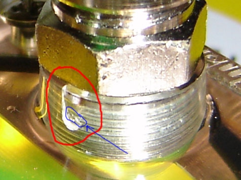

eleven Μάϊος 2, 2005 #42 Μάϊος 2, 2005 Αν εισαι σιγουρος οτι χανει λογο ραγισματος και οχι μεσα απο το σπειρωμα το να βαλεις τεφλον θα κανει τα πραγματα χειροτερα γιατι θα μεγαλωσει κιαλλο την ρωγμηΑν δεν μπορεσεις να το αλλαξεις και προσπαθησεις να το φτιαξεις κανε το εξης Ριξε πανω στην ρωγμη κολλα στιγμης (η Logo νομιζω κανει) ωστε να λυωσει το πλεξι τοπκαΑφου στεγνωσει (με με την προυποθεση οτι δεν εχεις ξεβιδωσει το ρακορ) βαλε σιλικονη διαφανη γυρω γυρω απο το ρακορ ωστε να καλυψεις την ρωγμη αλλα ταυτοχρονα να εχεις ενα ομοιομορφο αποτελεσμα αισθητικα αποδεχτο αν σε ενδιαφερει και η εμφανισηΑ

spc Μάϊος 2, 2005 #44 Μάϊος 2, 2005 υποθέτω ότι αυτό εννοείς ρωγμή: αν ναι, δεν νομίζω ότι είναι από εκεί η διαρροή (φαίνεται να τρέχει από πάνω....) σε κάθε περίπτωση σαφώς πας για αλλαγή ή αυτό που λέει ο 11
mitsosoft Μάϊος 2, 2005 Author #45 Μάϊος 2, 2005 Αρχική απάντηση από skelos 5-10 euro και εφτιαξες plexy καινουριο Που μπορώ να το κάνω αυτό; (για Αθήνα)Όλο αυτό που φαίνεται στην φωτο είναι η ρωγμή, αν βάλεις το νύχι το καταλαβαίνεις αμέσως. Όταν βάζεις σε λειτουργία την αντλία και αρχίσει να τραβάει απο εκείνο το μέρος φαίνεται πως ανεβαίνει το υγρό γύρω απο τις βόλτες και βγαίνει απο εκεί.Με βλέπω για την λύση που λέει ο eleven

mitsosoft Μάϊος 2, 2005 Author #47 Μάϊος 2, 2005 Τώρα που το ανοιξά και το block μου περασε απο το μυαλό άλλη μια ιδέα. Οι βολτες που βιδωνει το ρακόρ είναι απο πάνω που προεξέχει ως τέρμα κάτω και αν το βιδώσεις ίσα που περνάει την μέση καθώς και αν το βάλεις ανάποδα δηλαδή απο το μέσα μέρος του πλεξι και πάλι βιδώνει. Αν κόψω προσεκτικά το μέρος που προεξέχει απο πάνω, όπου είναι και το ράγισμα λογικά δεν θα είναι οκ; Με κατι ψιλομετρήσεις που έκανα το ρακόρ θα βιδωθεί κανονικά, θα εφάπτεται απο πάνω με την τσιμούχα και δεν θα προεξέχει απο κάτω.

mitsosoft Μάϊος 2, 2005 Author #50 Μάϊος 2, 2005 Αρχική απάντηση από Gabriel Σε εμένα η κόλλα από θερμοπίστολο έκανε καλή δουλειά... Σου είχε κάποιο ράγισμα η έχανε απο το ρακόρ;
Gabriel Μάϊος 2, 2005 #51 Μάϊος 2, 2005 Ήταν ενός φίλου και είχε ράγισμα προφανώς από πολύ σφίξιμο.Θερμοπίστολο με σιλικόνη γύρω γύρω από το πλαστικό και είναι OK.Τεφλόν του έβαλα αλλά σίγουρα μεγαλώνει το ράγισμα και άν δε κάνει δουλειά,μάλλον κάνει χειρότερα τα πράγματα.
mitsosoft Μάϊος 2, 2005 Author #52 Μάϊος 2, 2005 Δεν έπιασε το θερμοπίστολο. Τώρα το θέμα είναι ότι δεν μπορώ να πάω πριν απο ο Σάββατο απο εκεί που το πήρα λόγό δουλειάς και ακόμα πιο σημαντικό ότι δεν βρήσκω την απόδειξη. Όλα μαζί κάτσανε.
Gabriel Μάϊος 2, 2005 #53 Μάϊος 2, 2005 Όταν λές δεν έπιασε,εννοείς ότι δεν έκατσε η σιλικόνη καλά ή ότι στάζει πάλι?Πολύ περίεργο...
mitsosoft Μάϊος 3, 2005 Author #54 Μάϊος 3, 2005 Μπορεί και να μην έκατσε καλά επειδή η διαρροή ήταν απο εκείνο το σημείο, ακριβώς εκει που τελείωνε η θερμόκολα.
mitsosoft Μάϊος 4, 2005 Author #56 Μάϊος 4, 2005 Αρχική απάντηση από nikolito Να ρωτησω κατι;Την αδειασες πριν βαλεις τη θερμοκολλα???? Φυσικά και την άδειασα και την καθάρισα με χαρτί στην αρχή και μετά με βαμβακερό πανί έτσι ώστε να μην είχε ίχνος απο υγρό.
