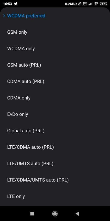

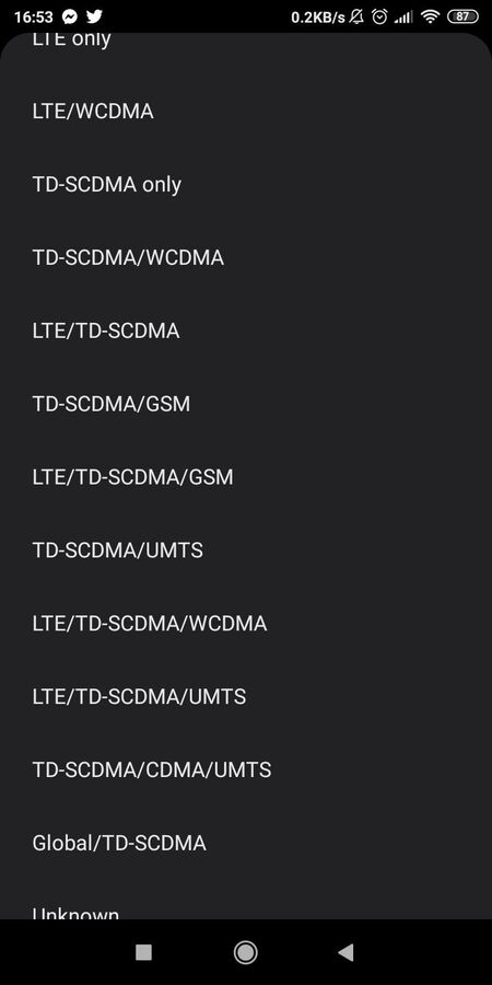

Mikexox Δημοσιεύτηκε Ιούλιος 1, 2020 #1 Δημοσιεύτηκε Ιούλιος 1, 2020 Καλησπέρα! Μετά από ψάξιμο επειδή δεν είχα καλό mobile internet βρήκα ότι έπρεπε να αλλάξω το network type σε LTE only (4G) και όντως το mobile internet ενισχύθηκε. Παρ΄ όλα αυτά θέλω να ρωτήσω αν κάποιος γνωρίζει αν θα ήταν σωστό να επιλέξω κάποιο συγκεκριμένο type (επισυνάπτω εικόνες με την λίστα) ώστε να μην δημιουργηθεί κάποιο πρόβλημα. Να αναφέρω ότι έχω xiaomi redmi note 6 και πάροχο Vodafone. Ευχαριστώ.
schumifer Ιούλιος 1, 2020 #2 Ιούλιος 1, 2020 (edited) Δεν ξέρω πόσο κατεβάζεις ούτε τι σήμα πιάνεις με 3Γ, αλλά υπό ΚΣ δε θα πρέπει να βλέπεις τεράστιες διαφορές ανάμεσα σε 3G και 4G αν δεν κάνεις streaming 4Κ πχ. Οπότε είναι ένα ερώτημα τι επέλεγε το κινητό πριν, ίσως να επέλεγε 3Γ και να ήταν πίτα το συγκεκριμένο δίκτυο ή να είχε χειρότερο σήμα Το κακό του να κλειδώνεις το δίκτυο είναι ότι αν βρεθείς σε χώρο χωρίς κάλυψη 4G τότε μένεις χωρίς σήμα, μιας και έχεις κόψει το δικαίωμα του κινητού να αλλάζει μόνο του Ουάου, άπειρες επιλογές, εγώ στο htc έχω τις βασικές. 4 3/4 3 2/3/4 2/3 2 Έγινε επεξεργασία Ιούλιος 1, 2020 από schumifer 1 1
billpeppas Ιούλιος 2, 2020 #3 Ιούλιος 2, 2020 LTE/CDMA/UMTS Auto άσε. Το τι ταχύτητα πιάνεις έχει να κάνει πέραν από το σήμα, και με το τι έχει στην κεραία που είσαι συνδεδεμένος σαν διασύνδεση ο πάροχος. Με άτομο από μέσα, π.χ. η Wind που είναι σχεδόν παντού τραγική, σε κεντρικό σημείο της Αθήνας, έχει σε κεραία με 4G+ capabilities... 155Mbps διασύνδεση για τα internet data Καταλαβαίνεις πως αν μπούνε ταυτόχρονα ας πούμε 10 άτομα που ο καθένας πιάνει 4G σήμα, τα 155Mbps εξαφανίζονται με το καλημέρα, και επειδή δεν είναι μόνο 10 τα άτομα στην κεραία αυτή, πιάνουν όλοι από λίγες.. τρίχες Στις περισσότερες κεραίες δυστυχώς το bandwidth δεν επαρκεί ούτε καν για λογικό αριθμό ατόμων (συνδέσεων) με 3G full σήμα. Δίχως γενναίες αναβαθμίσεις από τους παρόχους ( ειδικά από Wind, και σχετικά αρκετά και από την Vodafone ) δεν πρόκειται να γίνει προκοπή. Στην περιοχή μου π.χ. η Vodafone είτε είμαι σε σημείο με 3G σήμα, είτε 4G, είτε 4G+, δίνει περί τα 7Mbps download.... είτε το περιορίσω το κινητό σε 4G είτε όχι, δεν θα αλλάξει κάτι στο download speed μου. Είναι σαν να θες να πάει πιο γρήγορα το αμάξι σου και να επενδύεις... σε νέα βαφή 3

Mikexox Ιούλιος 8, 2020 Author #9 Ιούλιος 8, 2020 On 2/7/2020 at 1:08 ΠΜ, το μέλος billpeppas έγραψε: LTE/CDMA/UMTS Auto άσε. Expand Το βάζω, αλλά όταν πάω πίσω και ξαναμπαίνω το έχει ήδη αλλάξει από μόνο του στο LTE/UMTS Auto. Επίσης βλέπω ότι όταν είναι σε 4G καταναλώνει περισσότερα mb απ΄ ότι αν είναι σε Η+, χωρίς να κάνω κάτι παραπάνω. Δεν μπορώ να καταλάβω τι συμβαίνει!
