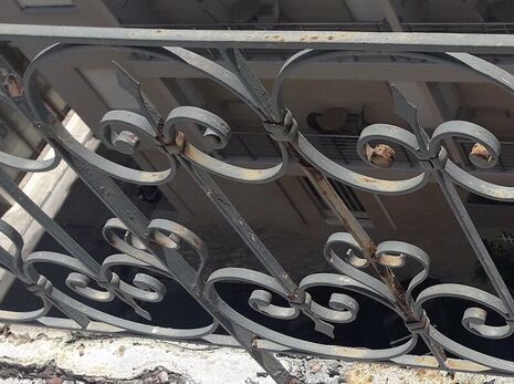

Γιώργος 1 Δημοσιεύτηκε Ιούλιος 1, 2020 #1 Κοινοποίηση Δημοσιεύτηκε Ιούλιος 1, 2020 Θέλω να βάψω πολλά μέτρα κάγκελα σιδερένια παραδοσιακού τύπου από μασίφ λαμάκι που σχηματίζουν σχέδια. Τα κάγκελα είναι πολλών χρόνων έχουν βαφτεί πολλές φορές και τώρα αλλού έχουν ξεφλουδίσει και αλλού έχουν σκουριάσει. Ο καλύτερος τρόπος θα ήταν να καθαριστούν με αμμοβολή, να μείνει καθαρό μέταλλο και να βαφτεί σωστά. Αλλά επειδή το σπίτι είναι σε κεντρικό δρόμο και κατοικείται, είναι δύσκολο να γίνει αμμοβολή. Η ερώτηση είναι τι να κάνω με την σκουριά που δεν είναι δυνατόν να τη βγάλω με μηχανικά μέσα, υπάρχουν στενά σημεία ανάμεσα στα λαμάκια που δεν μπαίνει ούτε βούρτσα ούτε τίποτα. Να χρησιμοποιήσω σταθεροποιητή - μετατροπέα σκουριάς; Link to comment Share on other sites More sharing options...

Γιώργος 1 Ιούλιος 16, 2020 Author #16 Κοινοποίηση Ιούλιος 16, 2020 Τελικά θα δοκιμάσω μικρή αμμοβολή για το καθάρισμα. Θα αγοράσω ένα αεροσυμπιεστή 300 Lt 4 hp που χρειάζεται και για άλλες δουλειές και μία αμμοβολή βαρελάκι. Ψάχνω τι αεροσυμπιεστή να πάρω. Τα κάγκελα είναι έτσι 1 Link to comment Share on other sites More sharing options...
