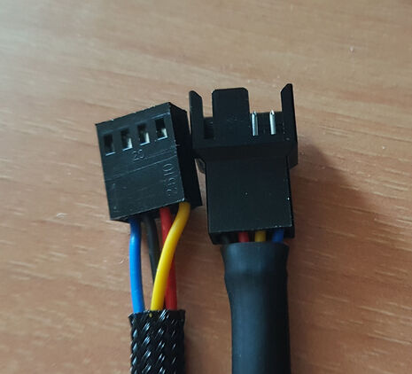

Εχει αλλαξει κανεις τον πισω 120ρη σε HP N40L Microserver και με ποιο μοντελο?

με λιγα λογια τα pins δεν ειναι ιδια, ισχυει?
το ασπρο ειναι απο το HP
το μηχανημα δεν το εχω στα χερια μου, ειναι φιλου

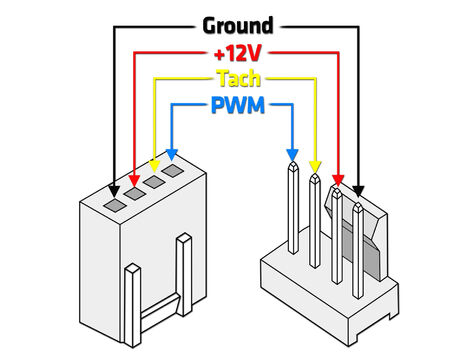

κοίταξες κι αναζήτηση με hp N40L fan pinout που βγάζει στα αποτελέσματα και κάποια διαγράμματα μήπως βοηθηθείς από αυτά;
Οπως βλεπω τη φωτο απο πανω, ολα τα καλωδια πανε μια θεση κατω, και το μπλε (πρασινο) ο παλμος PWM, παει στο πρωτο pin
Το μεγαλυτερο προβλημα ειναι με τι να τον αλλαξω

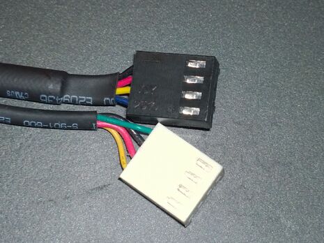

και απο Dell μια εικονα
το τελευταιο πηγε πρωτο

Αν πατησεις τα ελασματα απο την πισω μερια του βυσματος, ξεκουμπωνουν τα καλωδια και τα βαζεις αλλιως

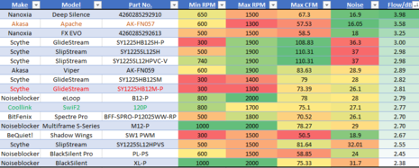

Δεν ξέρω αν θα σου φανεί χρήσιμο (σίγουρα θα έχουν αλλάξει μοντέλα), αλλά παλιότερα που έψαχνα για να αλλάξω στον 54L είχα κάνει ψιλο-εξονυχιστική έρευνα (I have an OCD like that). Attached τα αποτελέσματα.
Είχα καταλήξει στον Scythe Slipstream με ροοστάτη που είχα βγάλει στο bracket πίσω. Απλά προσοχή στα χαμηλά RPMs μπορεί να μην μπουτάρει (θα σου λέει ο ανεμιστήρας είναι off), άρα πρέπει να βρεις τη minimum θέση που ξεκινάει χωρίς πρόβλημα, και θα έχεις καλή ροή + ησυχία.

Αποφασισα να μη "σφαξουμε" τον ανεμιστηρα, ακυρωνεται η εγγυηση κλπ
Ετοιμος ο ανταπτορας
