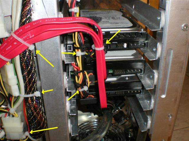

Απ ΄ότι καταλάβατε όλο το μυστικό είναι να ανοίξουμε τρύπες ώστε να περάσουν τα καλώδια πίσω στη πλάτη του κουτιού αλλά και εκεί που θα τα ξαναφέρουμε μπροστά (εφόσον δεν υπάρχει τροπος να έρθουν μπροστά).
Επίσης απαραίτητη προϋπόθεση είναι η χρήση ταιρ-απ για να κρατάμε τα καλώδια εκεί που θέλουμε.

Επειδη θα παω σε ενα φιλαρακι μου εχει το case Cosmos Και ισως κανουμε αυτο το mod, θα χρειαστουμε dremel για τις τρυπες σωστα ;

ταιρ απ είναι αυτά που δείχνουν τα βελάκια... μπορεί να τα βρεις και σαν ''δεματικα''
Με το dremel θα κάνεις εύκολα τη δουλειά σου.
μαλιστα, και ηθελα να παρω τετοια. ξερεις σε ποιο καταστημα μπορω να παρω ;
Σε οποιοδήποτε κατάστημα ηλεκτρονικών και στο πρακτικερ.
