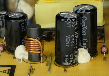

masteripper Δημοσιεύτηκε Μάϊος 31, 2020 #1 Δημοσιεύτηκε Μάϊος 31, 2020 Γεια χαρά έπεσε στα χέρια μου 1 παλιό τροφοδοτικό που ήξερα ότι δεν δουλεύει...είπα μήπως είναι μια ασφάλεια να την βγάλουμε καθαρή - προορίζεται για σύστημα που θα χρησιμοποιείται εξαιρετικά σπάνια - αλλά νιξ...το πολύμετρο σφύριξε...αυτό που μου έκανε εντύπωση είναι ότι κάτω απο 1 μεγάλο πηνίο έχει μια ουσία σαν στόκος - κόλλα και σκέφτομαι μήπως αυτό φταίει ? Καμμιά ιδέα Το τροφοδοτικό είναι LC 500watt

masteripper Μάϊος 31, 2020 Author #10 Μάϊος 31, 2020 Και μερικές φωτογραφίες Την τροφοδοσία την έβγαλα εγώ...δεν ήταν απο πριν βγαλμένη 1
