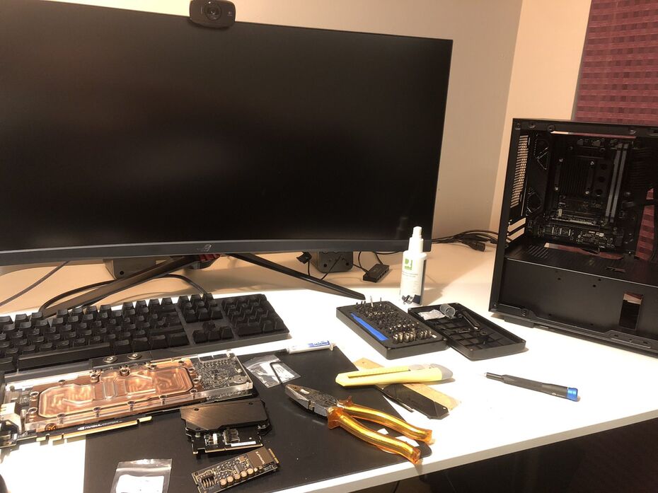

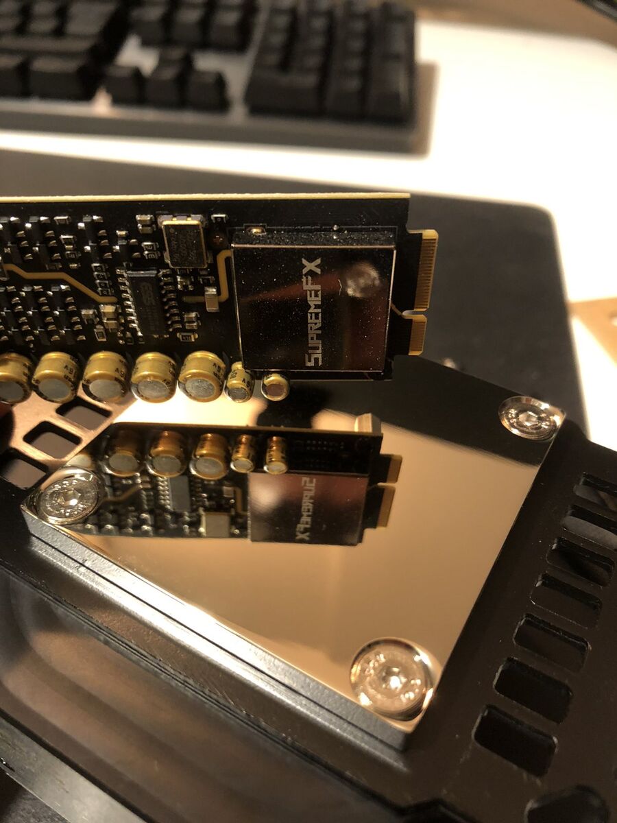

0-02-0a-ef9ed3bec441ff053bfed92ea14325bf3279d37f95429d90f5b7a68b0c8800bb_5ef2a492.thumb.jpg.66baef40c38993b54ca1ec42e8b4dc9c.jpg0-02-0a-0df6b2e30b1651470693d9fb99cad3f2e1d28f95b8aacaf83affee65a330ac96_c64398c3.thumb.jpg.1445c32bd943ef5a5d156c9cf5bb71ee.jpg0-02-0a-f35eaaa983040d4be70d40b0b921fd5cac04a799278e29c0713f28b355f0b600_dda9dca2.thumb.jpg.4ea8a3d31de5f4b3d1545afa3f99b0b1.jpg0-02-0a-24304da8b25e8b2fffdd734687bdf432d565938c8d8ba067c42285abc8d0d1eb_c5af067.thumb.jpg.978b2158274b0af1507852f9a8a5207b.jpg0-02-0a-19ad8adeb850b4e614e799365b61f0f4bac9f4dbd16195c43b2410ea5aa8e031_b0c17232.thumb.jpg.1153800987faf119efd3656bf4b2baf8.jpg0-02-0a-88880a2235cbf58a7d938358e3b72769a0b5f4001ca923246b70c198d0f6a43d_2a95ba3e.thumb.jpg.1b1819615f560689490f1f8ba99647b4.jpg
...τα ρακορ της ΕΚ ειναι μεγαλα κ δε μπορω να χρησιμοποιησω κ τα τρια ports ωστε να γεμισω την υδροψυξη.
...θα παραγγειλω ενα 90αρι ρακορ λεπτοτερο για το γεμισμα. Απλα εμεινα χωρις pc. :D
...Η Χ42, το Commander, ενας WD 1TB εφυγαν κ σε λιγο θα φυγει κ ο 2.5 SSD, μολις ερθει ο nvme.
...σορρυ για τις φωτο. Ειμαι με το λαπτοπ της γυναικας κ ανεβασα οτι εβλεπα απο το viber.
  • Like 7

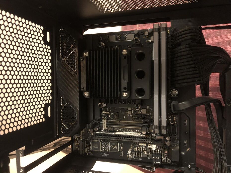

Το κονσεπτ
-Επελεξα να κανω υδροψυξη χωρις reservoir k ξεχωριστα block k pump, με τη λογικη να αλλαξω κουτι κ να παω σε SFF.
Το special component κ τα πρωιμα συμπτωματα γκαντεμιας
-Το pump block της Barrow εχει fill port (οποιοδηποτε απο τις δυο πανω εισοδους, μιας κ καταληγουν στο ιδιο μικρο τανκ που ειναι η αντλια) το οποιο ΠΡΕΠΕΙ να ειναι κ το ψηλοτερο σημειο του κυκλωματος κατα τη διαρκεια του γεμισματος.
-Λογω του orientation της μητρικης μου (σε Ιντελ πχ τα ports ειναι στο ψηλοτερο σημειο του κουτιου - 90 μοιρες αριστεροστροφα απο οτι το βλεπετε στην εικονα), τα πορτς ειναι ειτε δεξια οπως στην εικονα, ειτε αριστερα. Αυτο ηδη δημιουργησε θεμα καθως το υπολοιπο κυκλωμα, ακομα κ με soft tubes, δε μπορουσε να μετακινηθει χαμηλοτερα του pump/block. Οποτε επρεπε να γεμισει, εχοντας ολα τα κομματια στο χερι εκτος κουτιου.
-Τα ΕΚ Quantum torque fittings που χρησιμοποιησα ειναι μεγαλα κ ΔΕΝ χωρανε κ στα τρια πορτς. Οποτε ηταν αδυνατο να το γεμισω απο το μεσαιο πορτ χωρις fitting καθως ηδη τα διπλανα σημεια ηταν ψηλοτερα απο αυτο. Παρηγγειλα δυο fittings (αγνωστης μαρκας) με today delivery για να καταφερω να τη γεμισω.

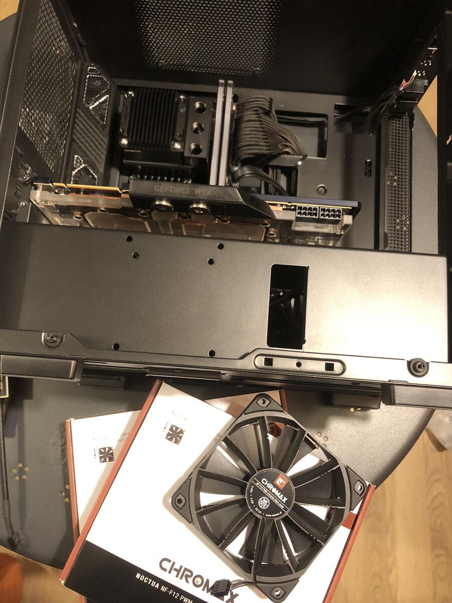

Early filling attempt
To κυκλωμα ξεκιναει απο την αντλια κ σε συνδυασμο με το μικρο fitting στο μεσαιο πορτ, κανει αδυνατη τη φυγη αερα (κ την εισροη του νερου) απο το ιδιο πορτ. Με λιγο κουνημα ειναι εφικτη η μετακινηση του υγρου ομως γρηγορα γινεται αντιληπτο πως μεγαλα κενα με αερα μενουν εντος ενω το μικρο τανκ με την αντλια παραμενει γεματο μεχρι το fill port. H αντλια προφανως δεν ηταν δυνατο να χρησιμοποιηθει για να στειλει το υγρο στο κυκλωμα καθως ηταν πολυ λιγο σε ποσοτητα anyway.
First actual attempt - φερστ μπλαντ
-Tο γεμισμα εγινε απο τα back ports της καρτας γραφικων. Γεμισε ευκολα, με λιγο κουνημα ο αερας εμφανιζοταν στο μπλοκ κ κατευθυνοταν στις τρυπες. Ολα μια χαρα μεχρι που βραχυκυκλωσα το τροφοδοτικο για να βαλω την αντλια να γυρισει το υγρο κ να βγαλει τον αερα που εχει μεινει. Η αντλια ακουγοταν κανονικα, ενιωθα το vibration της αλλα το υγρο ηταν στασιμο!! Ον οφφ, Ον οφφ, μεχρι να φωτισει ο ηλιος μπλε.
-Τα διελυσα ολα - αφησα μονο αντλια κ ψυγειο κ εκανα τεστ σε ανοιχτο κυκλωμα. Ολα οκ ομως το υγρο γυριζε πολυ αργα. Ξεβιδωσα το καπακι της αντλιας για να τσεκαρω αν βουλωσε or something αν κ τα ειχαν flushαρει ολα πριν το γεμισμα. Μια χαρα η αντλια. Ξανα δοκιμη, αυτη τη φορα η αντλια ετρεχε με 1000 κ εκανε θορυβο καθως ''ηταν'' στο μεγιστο των στροφων (δεν εδωσα σημασια*).
Second attempt - τζατζμεντ ντεη
-Γεμισμα το κυκλωμα ΚΑΙ ΕΓΚΑΤΑΣΤΑΣΗ των κομματιων μεσα στο κουτι καθως η αντλια πλεον δουλευε.
