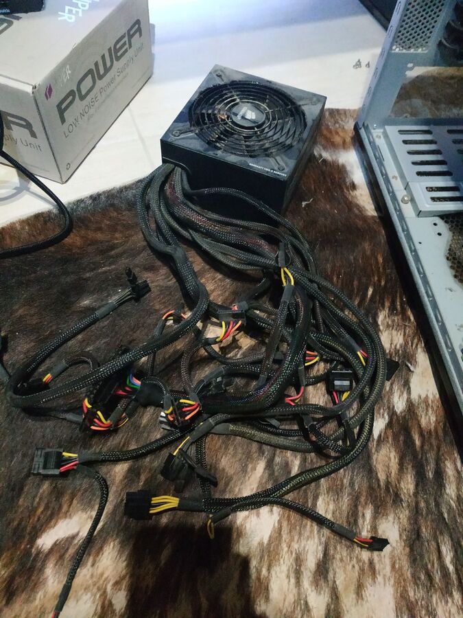

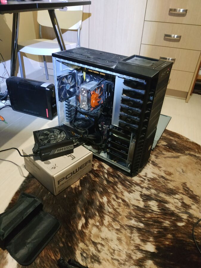

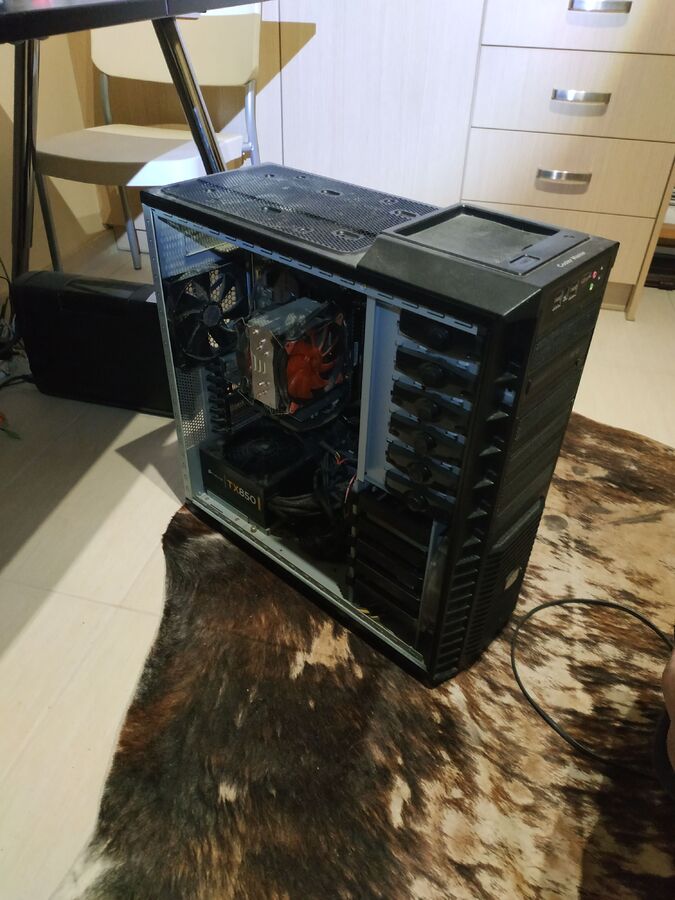

gdp77 Μάϊος 20, 2020 Author #7 Μάϊος 20, 2020 (edited) Αποστολή εξετελέσθη.... Αντικαταστάθηκε το τροφοδοτικό και το σύστημα επανήλθε... Ευτυχώς το παλιό Corsair TX850 V2 δεν πήρε τίποτα μαζί του και πέθανε ήσυχα.... Ψάχνοντας στο αρχείο μου, βλέπω ότι αγοράστηκε 28/12/2012... Ημερομηνία θανάτου 21/5/2020. 7,4 έτη υπηρεσίας... Έγινε επεξεργασία Μάϊος 21, 2020 από gdp77 5
