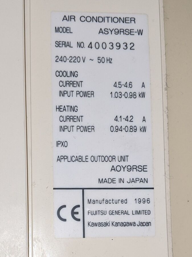

ΓιαγκΤ Μάϊος 19, 2020 #27 Μάϊος 19, 2020 Κάτι χάρβαλα fujitsu πάνω από 20 χρόνια χωρίς συντήρηση...δεν τα συνιστώ, από άσπρα έχουν γίνει κίτρινα : P 2 5
GriGaS Μάϊος 19, 2020 #28 Μάϊος 19, 2020 On 19/5/2020 at 9:11 ΠΜ, το μέλος ΓιαγκΤ έγραψε: Κάτι χάρβαλα fujitsu πάνω από 20 χρόνια χωρίς συντήρηση...δεν τα συνιστώ, από άσπρα έχουν γίνει κίτρινα : P Expand Αυτά παίζει σοβαρά να είναι made in japan. 2
ΓιαγκΤ Μάϊος 19, 2020 #29 Μάϊος 19, 2020 (edited) On 19/5/2020 at 11:19 ΠΜ, το μέλος GriGaS έγραψε: Αυτά παίζει σοβαρά να είναι made in japan. Expand Ναι Έγινε επεξεργασία Μάϊος 19, 2020 από ΓιαγκΤ 3 1
GriGaS Μάϊος 19, 2020 #30 Μάϊος 19, 2020 Με 2.7 ΕΕR και 3.6 COP καις κάτι παραπάνω αλλά έχεις το κεφάλι σου ήσυχο... (βρήκα το service manual στο google). Χαλαρά έκανε 3-4 κατοστάρικα τότε... 2

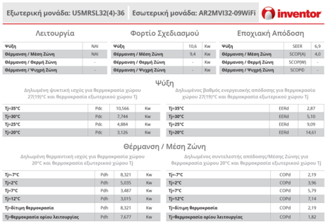

f117 Μάϊος 19, 2020 Author #32 Μάϊος 19, 2020 @l3ft3ris Μπορείς σε παρακαλώ να μου πεις πόσα αμπερ θα τραβάει μάξ? θέρμανση και πόσα στην ψύξη???? Αρχεία και Υποστήριξη - Inventor WWW.INVENTORAIRCONDITION.GR Εγχειρίδια Χρήσης & Εγκατάστασης - Ενεργειακή Ετικέτα - Pdesign Test Report - Φωτογραφίες Υψηλής Ανάλυσης για τα προϊόντα της Inventor Μοντέλο U5MRSL32(4)-36 Δεν μπορώ να το βρώ κάπου καθαρά....ή τουλάχιστον δεν το καταλαβαίνω.... Αν θες μπορείς και εμπειρικά να μου πεις .... multi 36αρι έξω 18αρι μέσα και 2 9άρια
l3ft3ris Μάϊος 19, 2020 #33 Μάϊος 19, 2020 Με πρόχειρο υπολογισμό διαιρώντας τα btu με seer φαίνεται να τραβάει περίπου 5.5kw 1

GriGaS Μάϊος 20, 2020 #35 Μάϊος 20, 2020 (edited) On 19/5/2020 at 8:33 ΜΜ, το μέλος l3ft3ris έγραψε: Με πρόχειρο υπολογισμό διαιρώντας τα btu με seer φαίνεται να τραβάει περίπου 5.5kw Expand O παραπάνω υπολογισμός είναι εντελώς λάθος και θα εξηγήσω το γιατί αμέσως. Το SEER ή Seasonal EER είναι ο μέσος συντελεστής αποδοτικότητας ψύξης για όλη το διάστημα που απαιτείται ψύξη. Δηλαδή από τα 30άρια του Μαίου μέχρι και τα 40άρια του Ιουλίου. Τα κλιματιστικά Inverter ανάλογα με την εξωτερική τους θερμοκρασία έχουν διαφορετική απόδοση και διαφορετική κατανάλωση. Έτσι αντί να δίνουν ένα ξερό EER το οποίο αντιστοιχεί σε κάποιες συγκεκριμένες συνθήκες (π.χ. 34 βαθμούς κελσίου) δίνουν ένα μέσο εποχιακό το οποίο δίνει μία συνολική εικόνα για το κόστος λειτουργίας τους. Στην πράξη όταν θέλουμε να υπολογίσουμε πρόχειρα το EER (π.χ. σε υπολογισμούς για Πιστοποιητικό Ενεργειακής Απόδοσης) πολλαπλασιάζουμε το SEER με το 0.6. (έτσι λέει η Τεχνική Οδηγία του ΤΕΕ). Όσον αφορά το απορροφούμενο ρεύμα η Inventor δεν δίνει στοιχεία με μία πρώτη ματιά. Δηλώνει όμως ότι το απαιτούμενο καλώδιο είναι 4.0 mm2 με ασφάλεια τήξης 25Α (κάπου εδώ έρχεται ο @Seafalco και αρχίζει τα σεντόνια). Στην πράξη θεωρώ σωστό η γραμμή να ασφαλιστεί με έναν μικροαυτόματο C20. Επίσης επειδή η ικανότητα μεταφοράς ισχύος στα καλώδια έχει άμεση εξάρτηση από τη θερμοκρασία τους και επειδή το παροχικό πιθανότατα θα βρίσκεται σε εξωτερικό χώρο και θα λιάζεται ίσως (εάν το επιτρέπουν οι κλέμμες σύνδεσης) θα ήταν σκόπιμο να τοποθετηθεί καλώδιο 6mm2 ασφαλισμένο με C25 μικροαυτόματο. Το επιπλέον κόστος είναι μηδαμινό σε σχέση με το συνολικό κόστος της εγκατάστασης... Αν δούμε τους πίνακες με τα στοιχεία της ισχύος σχεδιασμού βλέπουμε πως για εξωτερική θερμοκρασία 35 και επιθυμητή εσωτερική 27 το κλιματιστικό δίνει 10,5kw με EER 2.87 άρα απορροφά κάπου 3,7 kw ηλεκτρική ισχύ. Σε θέρμανση με εξωτερική -7 και επιθυμητή εσωτερική 20 δίνει 8.3kw με COP 2.19 άρα απορροφά 3,8kw ηλεκτρική ισχύ. Υ.Γ. Να υποθέσω ότι το εξοικονομώ σου το έχεις αναθέσει σε πολ.μηχανικό/αρχιτέκτονα/τοπογράφο και όχι σε μηχανολόγο/ηλεκτρολόγο ε; Έγινε επεξεργασία Μάϊος 20, 2020 από GriGaS 5 1
f117 Μάϊος 20, 2020 Author #36 Μάϊος 20, 2020 On 20/5/2020 at 6:46 ΠΜ, το μέλος GriGaS έγραψε: O παραπάνω υπολογισμός είναι εντελώς λάθος και θα εξηγήσω το γιατί αμέσως. Το SEER ή Seasonal EER είναι ο μέσος συντελεστής αποδοτικότητας ψύξης για όλη το διάστημα που απαιτείται ψύξη. Δηλαδή από τα 30άρια του Μαίου μέχρι και τα 40άρια του Ιουλίου. Τα κλιματιστικά Inverter ανάλογα με την εξωτερική τους θερμοκρασία έχουν διαφορετική απόδοση και διαφορετική κατανάλωση. Έτσι αντί να δίνουν ένα ξερό EER το οποίο αντιστοιχεί σε κάποιες συγκεκριμένες συνθήκες (π.χ. 34 βαθμούς κελσίου) δίνουν ένα μέσο εποχιακό το οποίο δίνει μία συνολική εικόνα για το κόστος λειτουργίας τους. Στην πράξη όταν θέλουμε να υπολογίσουμε πρόχειρα το EER (π.χ. σε υπολογισμούς για Πιστοποιητικό Ενεργειακής Απόδοσης) πολλαπλασιάζουμε το SEER με το 0.6. (έτσι λέει η Τεχνική Οδηγία του ΤΕΕ). Όσον αφορά το απορροφούμενο ρεύμα η Inventor δεν δίνει στοιχεία με μία πρώτη ματιά. Δηλώνει όμως ότι το απαιτούμενο καλώδιο είναι 4.0 mm2 με ασφάλεια τήξης 25Α (κάπου εδώ έρχεται ο @Seafalco και αρχίζει τα σεντόνια). Στην πράξη θεωρώ σωστό η γραμμή να ασφαλιστεί με έναν μικροαυτόματο C20. Επίσης επειδή η ικανότητα μεταφοράς ισχύος στα καλώδια έχει άμεση εξάρτηση από τη θερμοκρασία τους και επειδή το παροχικό πιθανότατα θα βρίσκεται σε εξωτερικό χώρο και θα λιάζεται ίσως (εάν το επιτρέπουν οι κλέμμες σύνδεσης) θα ήταν σκόπιμο να τοποθετηθεί καλώδιο 6mm2 ασφαλισμένο με C25 μικροαυτόματο. Το επιπλέον κόστος είναι μηδαμινό σε σχέση με το συνολικό κόστος της εγκατάστασης... Αν δούμε τους πίνακες με τα στοιχεία της ισχύος σχεδιασμού βλέπουμε πως για εξωτερική θερμοκρασία 35 και επιθυμητή εσωτερική 27 το κλιματιστικό δίνει 10,5kw με EER 2.87 άρα απορροφά κάπου 3,7 kw ηλεκτρική ισχύ. Σε θέρμανση με εξωτερική -7 και επιθυμητή εσωτερική 20 δίνει 8.3kw με COP 2.19 άρα απορροφά 3,8kw ηλεκτρική ισχύ. Υ.Γ. Να υποθέσω ότι το εξοικονομώ σου το έχεις αναθέσει σε πολ.μηχανικό/αρχιτέκτονα/τοπογράφο και όχι σε μηχανολόγο/ηλεκτρολόγο ε; Expand Yes...πολιτικός μηχανικός είναι... Ρωταω για να ξέρω μην μ κάνουν μλκιες...το θεωρώ πιο σοβαρό από όλα τα άλλα... 1
