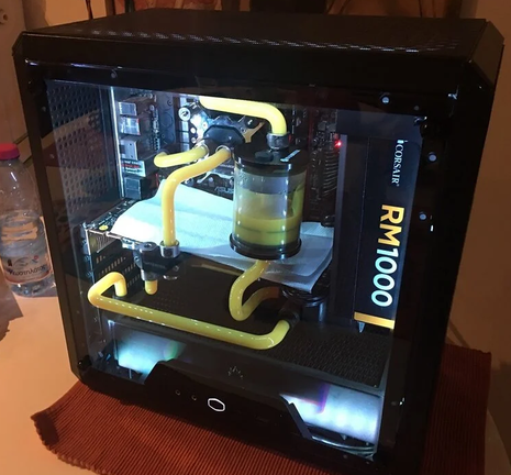

το συστημα μπορει και να το εχετε δει το εχω ποσταρει οταν το εστησα:

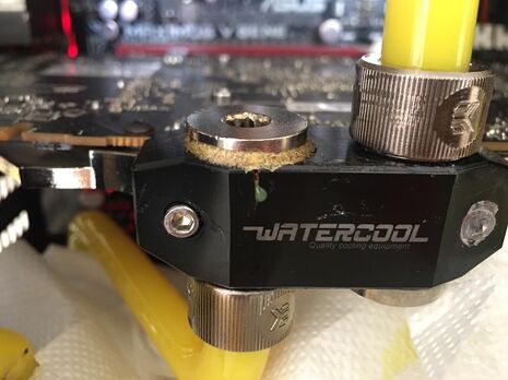

Ειχαμε ενα συμβαν πρωινιατικα ασχημο. Το ολο θεμα ξεκινησε απο χτες που δακρυζε λιγο μετα απο καιρο το waterblock της καρτας μπροστα στο σπειρωμα ενος ρακορ, και αποφασισα να το στεγανοποιησω με μια κολλα. Οκ αυτο εγινε καλα, ΠΑΡΑΛΛΗΛΑ ομως συνδεσα τους ανεμιστηρες στη μητρικη κανονικα για να κανω ελεγχο στροφων, διοτι τους ειχα καρφωμενους στα 12 και καπως το ακουγα παρολο που ειναι silent (scythe gentle typhoon 120mm x4).
Το πρωι λοιπον βρηκα λιγο νερο γυρω απο ενα αλλο ρακορ (το πανω απο την καρτα) και τη σταθμη ελαχιστα πεσμενη. Οποτε το αφησα με χαρτι, ομως σκεφτηκα επειδη ηταν πολυ ζεστο το συστημα ισως σηκωσε πιεση και χασκει το ρακορ, να ανοιξω το καπακι του ρεζερβουαρ (εχει μια ταπα φαινεται στη φωτο). Και τοτε ΜΠΑΜ, πιδακας νερου απο το σωληνα που ηταν στο ρακορ που ειχε το νερο (απο καρτα -> cpu). Εχει ραγισει στην 90ρα στροφη. Θα το λυσω ολο να αλλαξω και τη διαταξη αερα λιγο γιατι εχω κανει κακη δουλεια με το airflow.
Η απορία μου είναι η εξης, γιατι σηκωσε περισσοτερο πιεση το νερο οταν ανοιξα την ταπα. Γενικα εχω παρατηρησει οταν ανοιγοκλεινω το pc να κανει λιγο θορυβο η ταπα εκει αν δε την παρασφιξω, εφοσον το κυκλωμα ειναι κλειστο γιατι να κανει τετοια? Ισως απο τη θερμοκρασια να αυξανεται η πιεση (εχει και αερα στο ρεζερβουαρ), ομως δε θα πρεπε να χαλαρωσει οταν ανοιξω το καπακι και οχι να σκασει περισσοτερο απο το σωληνα?
Καλημερα, φανταζομαι λογο υποπιεσης η οποια ισοσταθμιστηκε  μολις περασε αερας απο την ταπα ξεκινησε η ολη διαρροη
Αν εκλεινα την ταπα και ανοιγοκλεινα τον υπολογιστη (την αντλια ουσιαστικα), θα ειχα παλι τετοια θεματα? ποτε πρεπει να κλεισω την ταπα οταν λειτουργει η οχι? Εχω την εντυπωση πως οτι και να κανω παλι θα γινει αυτη η ισοσταθμιση. αλλα δε καταλαβαινω ακριβως το λογο. Ετσι οπως το λες, ειναι σα να μπορει να σηκωσει μεγαλυτερη πιεση η αντλια οταν ειναι ανοιχτη η ταπα.
Δεν αρκει η θερμοκρασια του υγρου να ανεβασει την πιεση, ειναι πολυ χαμηλη για κατι τετοιο. Η πιεση ανεβαινει απο την αντλια. Η ταπα δεν πρεπει να ειναι κλειστη, πρεπει να παιρνει αερα για να βλεπεις τις διαρροες μετα το στησιμο οταν δεν εχεις το μηχανημα στην πριζα. Αφου τσεκαρεις οτι δεν υπαρχει προβλημα για κανα 5λεπτο (δεν χρειαζεται να περιμενεις 1 ωρα/μερα που πανε και το βαζουν καποιοι, αν ειναι να εχεις διαρροη στο στησιμο θα σου βγει στα πρωτα δευτερολεπτα) ακους αν υπαρχει αερας στο συστημα. Αλλες φορες βγαινει με την πρωτη αλλες κανει κατι μερες. Οταν θα βγει και δεν θα ακουγεται τοτε κλεινεις την ταπα χωρις να την σφιξεις.

Θα ειχες διαρροη αλλα οχι σε τοσο μεγαλο βαθμο οσο αν ανοιγες την ταπα. Αν ειχες ανοιχτη την ταπα και δουλευε και η αντλια θα στα πεταγε ολα εξω.

δυστυχως δεν εχει το ρακορ προβλημα αλλα το πλαστικο κομματι πανω στο μπλοκ της καρτας, εχει ραγισει καθετα πανω στο σπειρωμα.
Τωρα το εχω κανει αρκετα καλυτερα δεν εχει θεμα.
Θελω να το καταλαβω λιγο καλυτερα ολο αυτο γιατι στηνω υδροψυκτα χρονια αλλα αυτο μου διαφευγει, και με τους hard σωληνες τα πραγματα ειναι λιγο πιο δυσκολα.
1. Με ανοιχτη ταπα το συστημα σηκωνει μεγαλυτερη πιεση μεσα?
2. Εχεις τελειωσει με το bleeding, θεωρουμε δεν εχει αερα μεσα. Δυο τα ενδεχομενα: Βαζεις την ταπα οταν λειτουργει η αντλια, ή τη βαζεις με κλειστη αντλια. Τι γινεται σε καθε περιπτωση οταν ανοιξεις/κλεισεις την αντλια αντιστοιχα?
3. Θα προτιμουσα να υπαρχει υποπιεση μεσα στο κυκλωμα, ωστε να προσπαθει να τραβηξει αερα (δε θα μπορει οποτε θα δημιουργειται κενο στο ρεζερβουαρ) παρα να σπρωξει αερα (γιατι φοβαμαι θα σπρωξει σωληνες προς τα εξω απο τα ρακορ). Γινεται? Σκεφτομαι βεβαια πως αν προσπαθει να τραβηξει, αν ειναι ανοιχτο μερες θα τραβηξει απο καπου, οποτε οταν κλεισει θα πιεστει προς τα εξω ο αερας παλι. Γι αυτο πουλανε αραγε τις ταπες με βαλβιδες εκτονωσης τελικα?
Το ψαχνω τοσο πολυ διοτι οι σωληνωσεις ειναι πολυ δυσκολες μ αυτο το κουτι (στην πορεια το καταλαβα), και δεν καθονται παντα τελεια μεσα στα ρακορ, οποτε εχω ενα φοβο μηπως βγουν.
1. Δεν καταλαβαινω τι εννοεις. Με ανοιχτη την ταπα αν υπαρχει διαρροη θα γινει χαμος. Θα αναλαβει η ατμοσφαιρικη πιεση να βγαλει το υγρο ολο εξω απο το σημειο της διαρροης.
2. Οτι και να κανεις η ανλτια ανεβαζει την πιεση.
3. Δεν υπαρχει καμια τετοια περιπτωση. Οι δυναμεις ειναι ελαχιστες για να δημιουργηθει το οποιοδηποτε προβλημα.
4. Γιατι εχει γρατζουνιες το ρακορ στη φωτογραφια? Το σφιγγεις με πενσα?

4. Ναι εχει σφιχτει με πενσα, οχι ομως σε εκεινο το σημειο. Σε ενα σημειο που δε φτανει χερι με τιποτα ειχα χρησιμοποιησει μυτοτσιμπιδο, χωρις να σφιξω πολυ. Απλα ηταν αλλου πιο παλια αυτο το ρακορ.
On 8/5/2020 at 2:14 ΜΜ, το μέλος fuz10n έγραψε:
Αυτο ειναι απο σφιξιμο
ε ναι εγω το χαλασα
