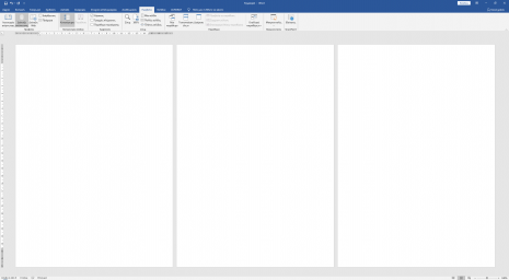

slalom Απρίλιος 30, 2020 #15 Απρίλιος 30, 2020 (edited) Για την αναλυση δε θα το μετανιωσεις 3 σελιδες στο 100% Έγινε επεξεργασία Απρίλιος 30, 2020 από slalom 1

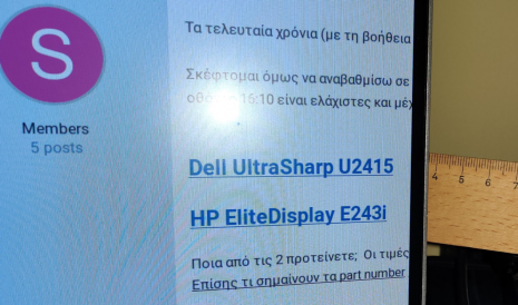

Tsene Μάϊος 1, 2020 #16 Μάϊος 1, 2020 Έχω την HP EliteDisplay E243i και είμαι πολύ ευχαριστημένος. Δεν μπορώ με τίποτα πλέον να κάτσω σε 1920x1080 οθόνη και να δουλέψω. Αυτά τα έξτρα 120 pixel στον κάθετο άξονα κάνουν διαφορά. Το panel δεν φτάνει μέχρι την άκρη του case. Υπάρχει μια μαύρη περιοχή, κάτι σαν εσωτερικό bezel. 1
