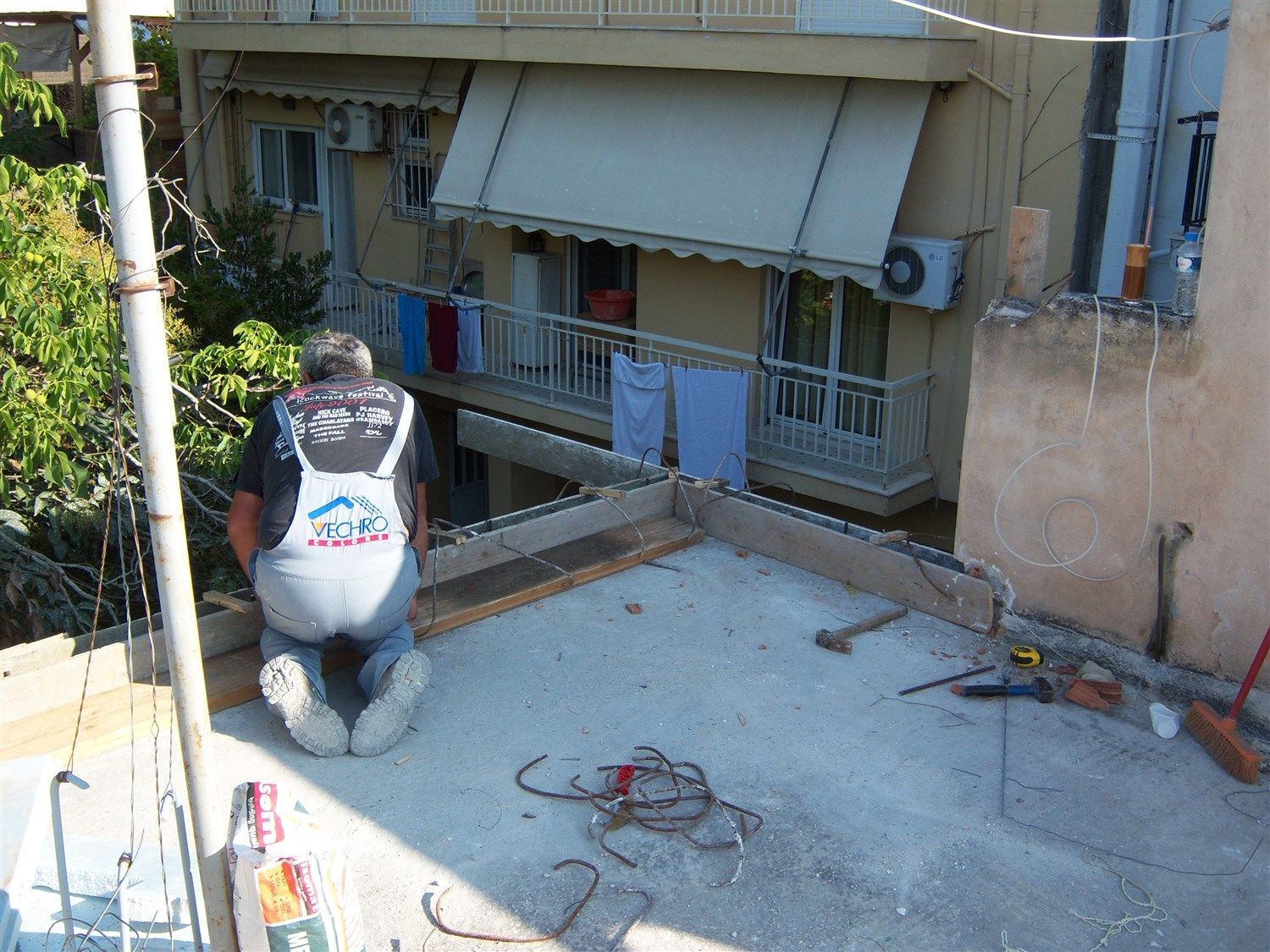

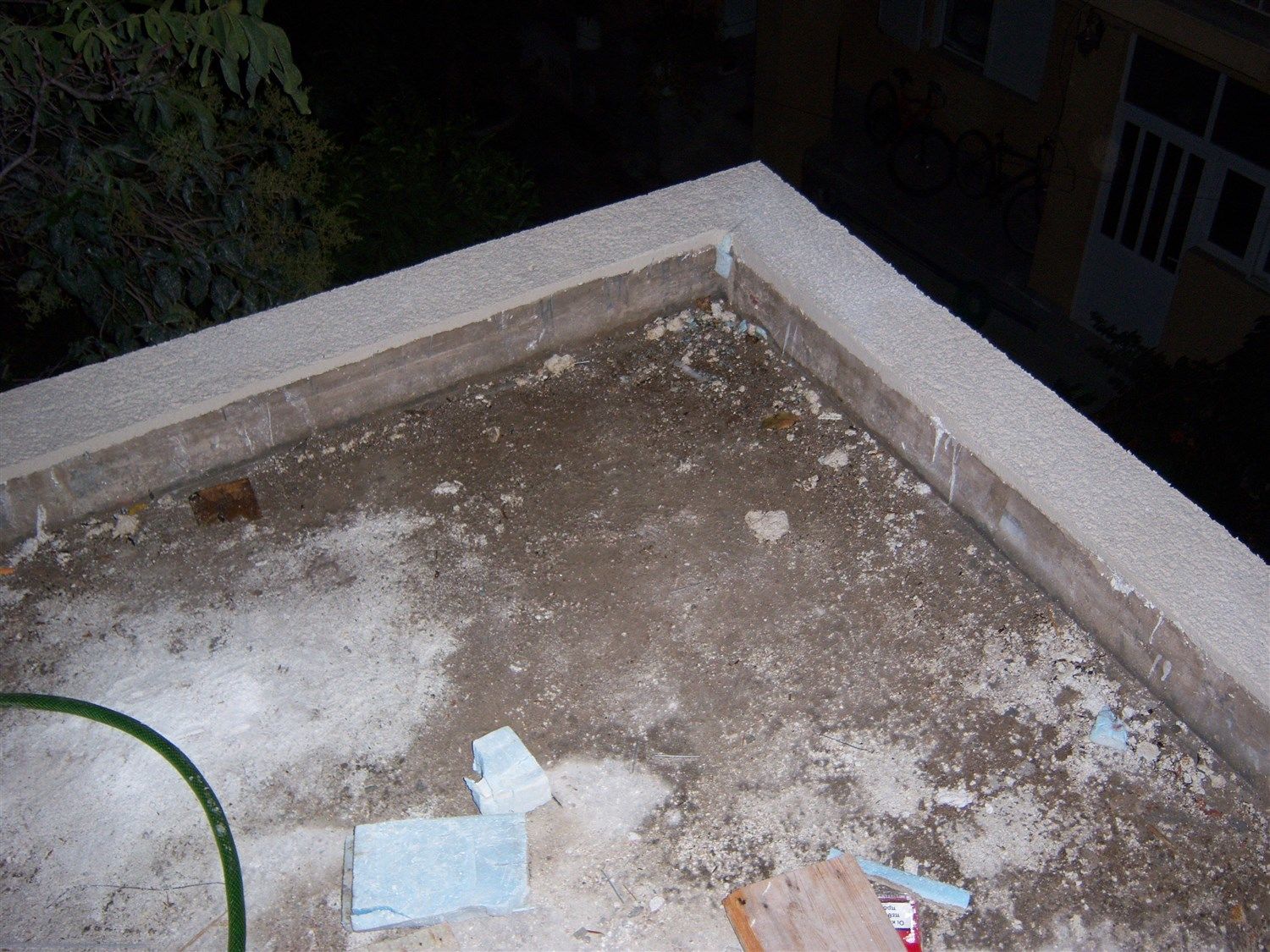

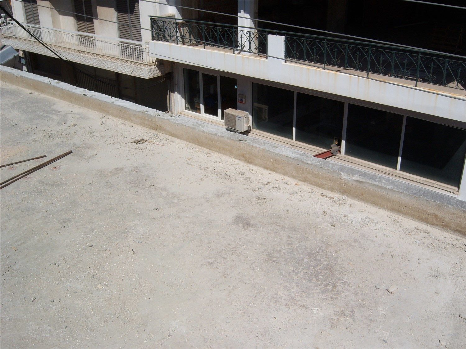

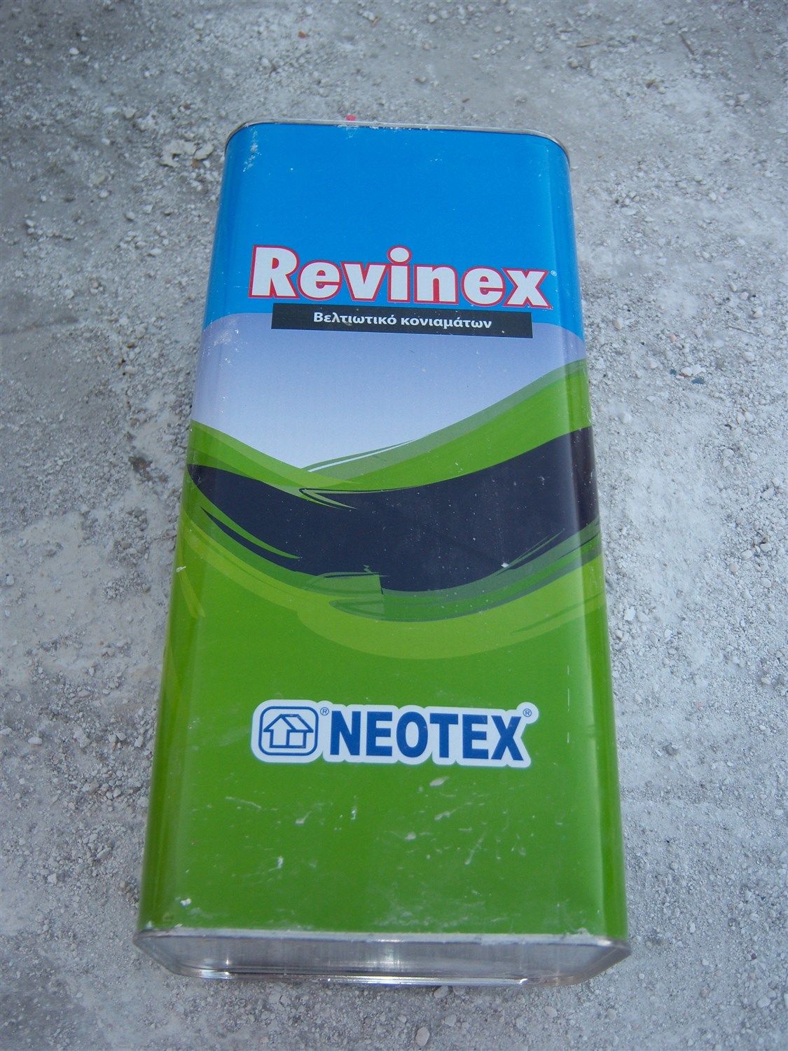

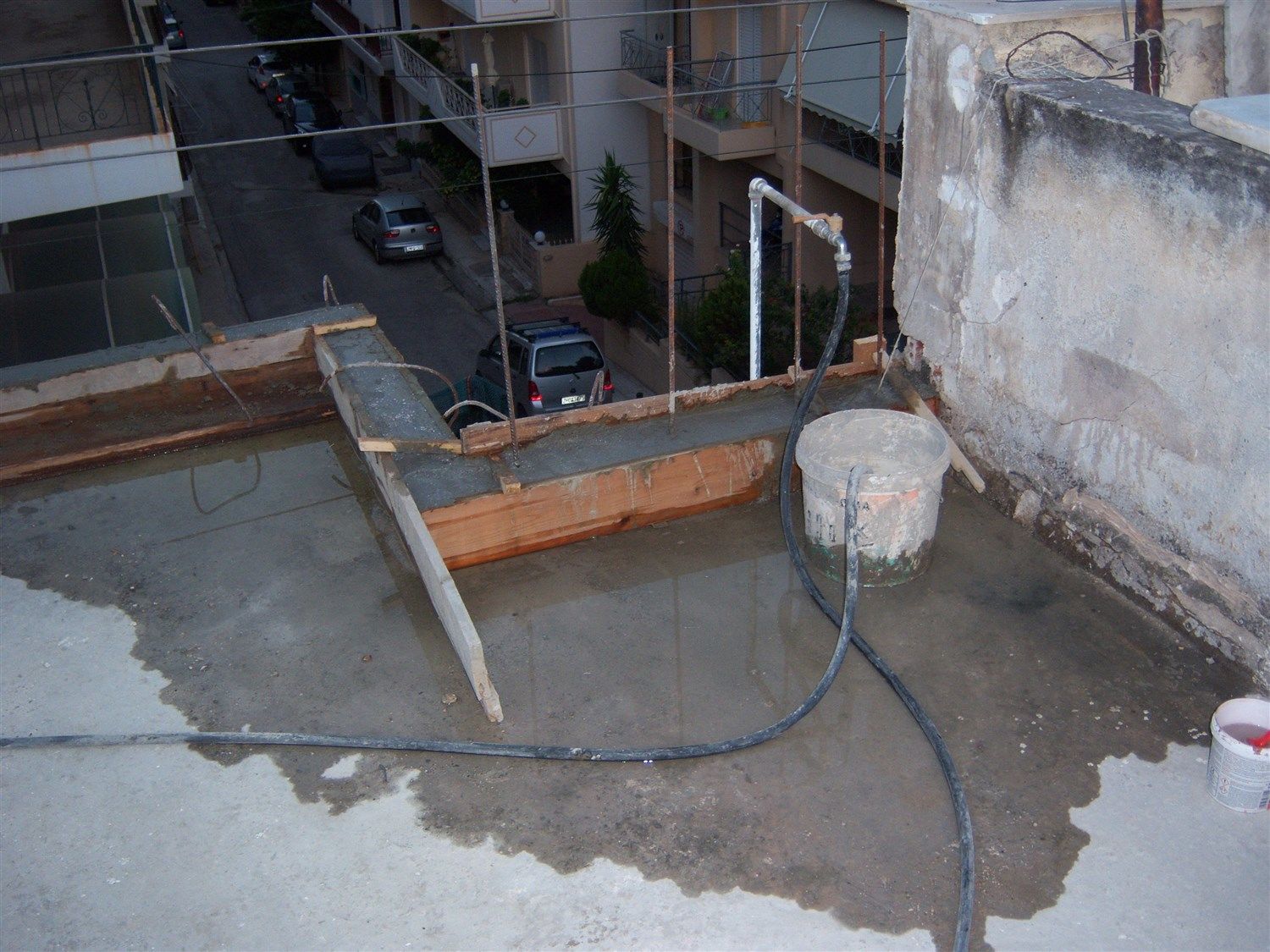

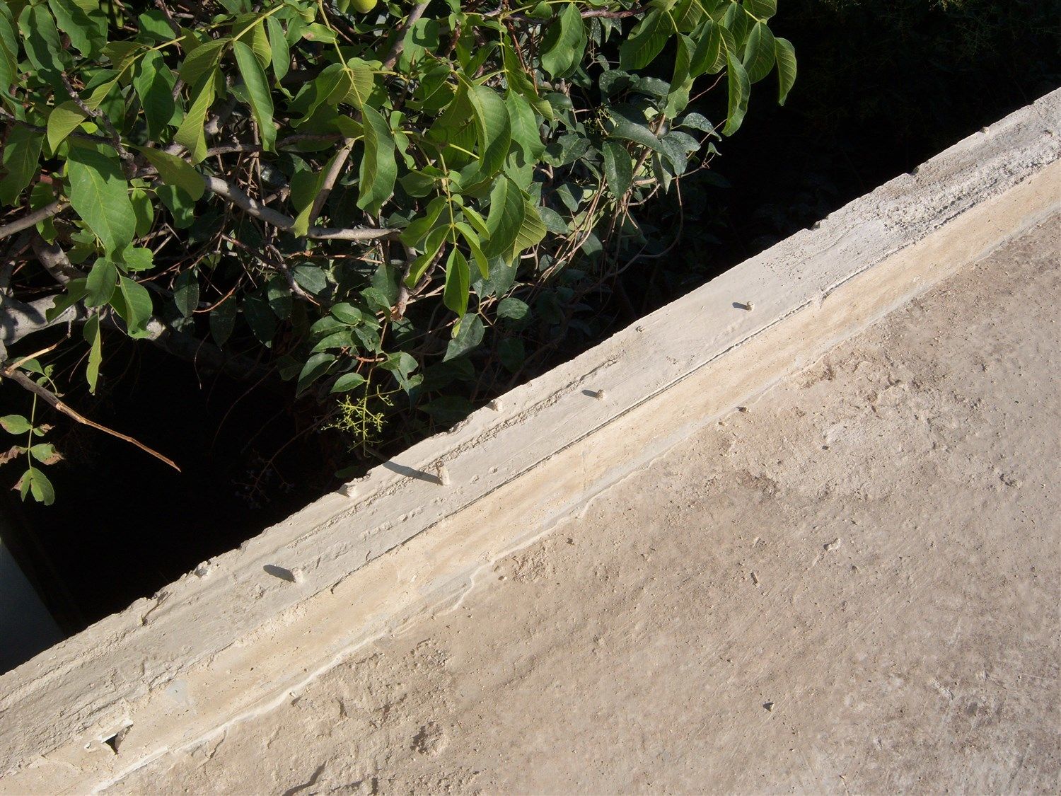

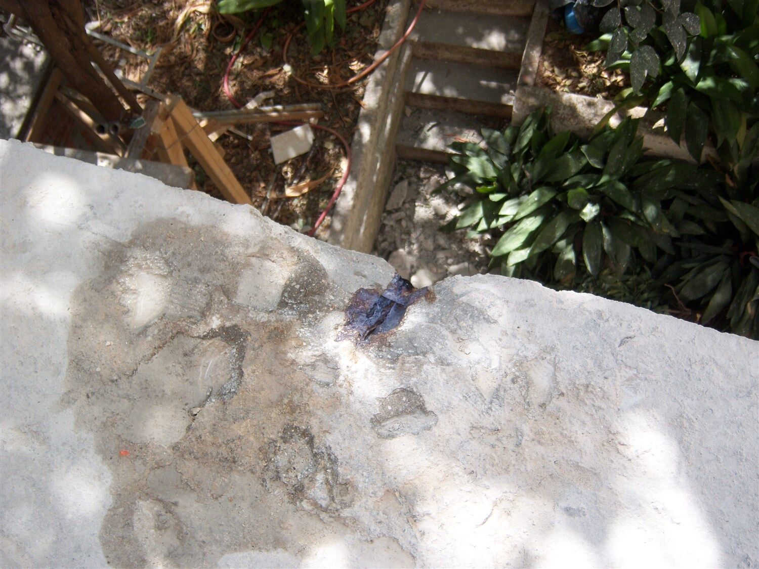

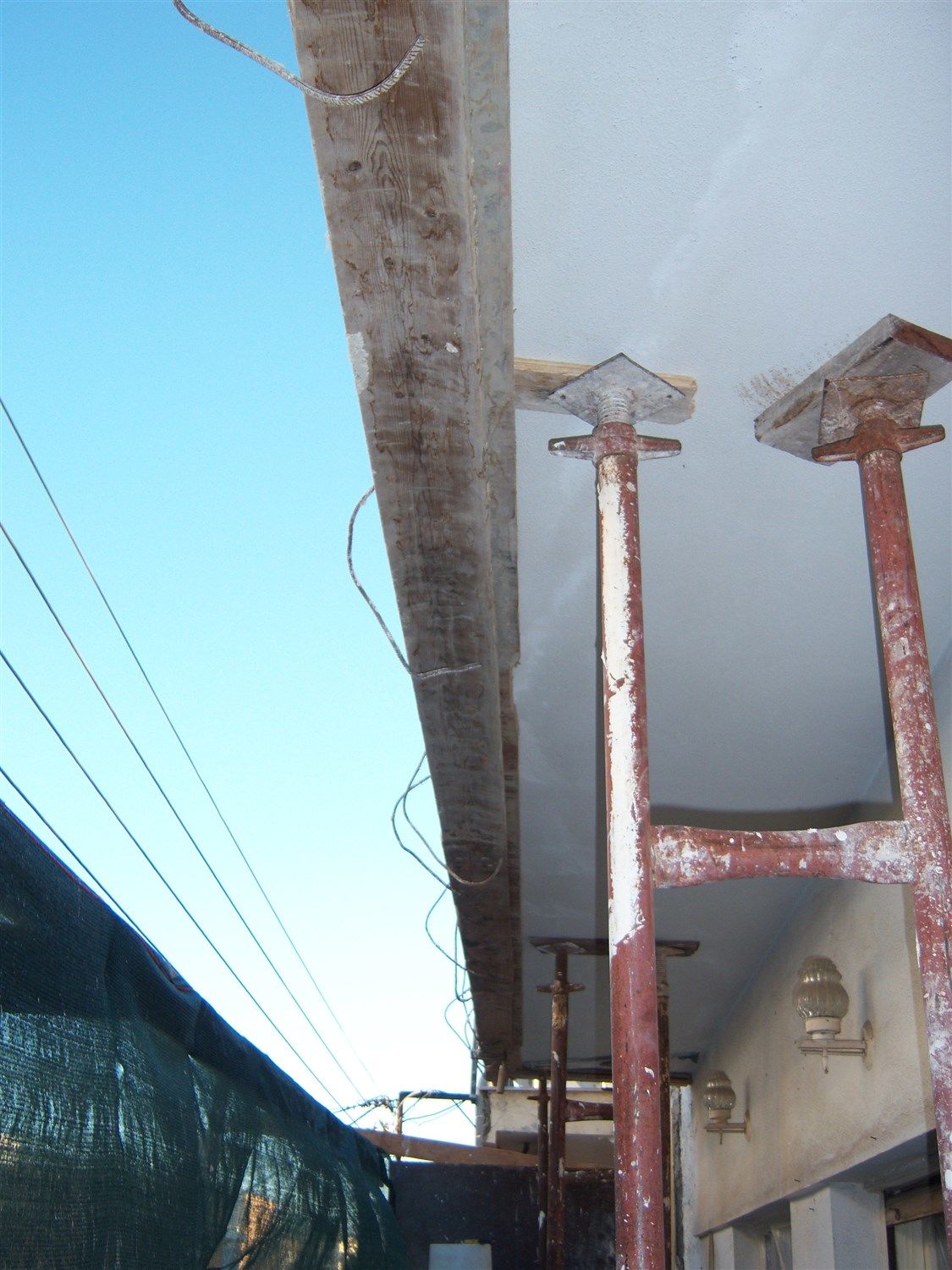

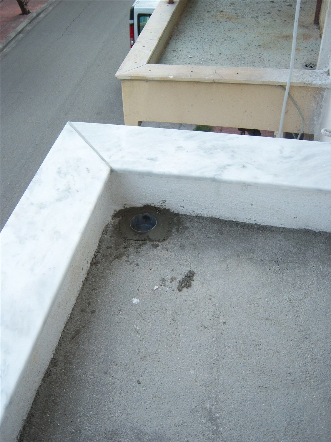

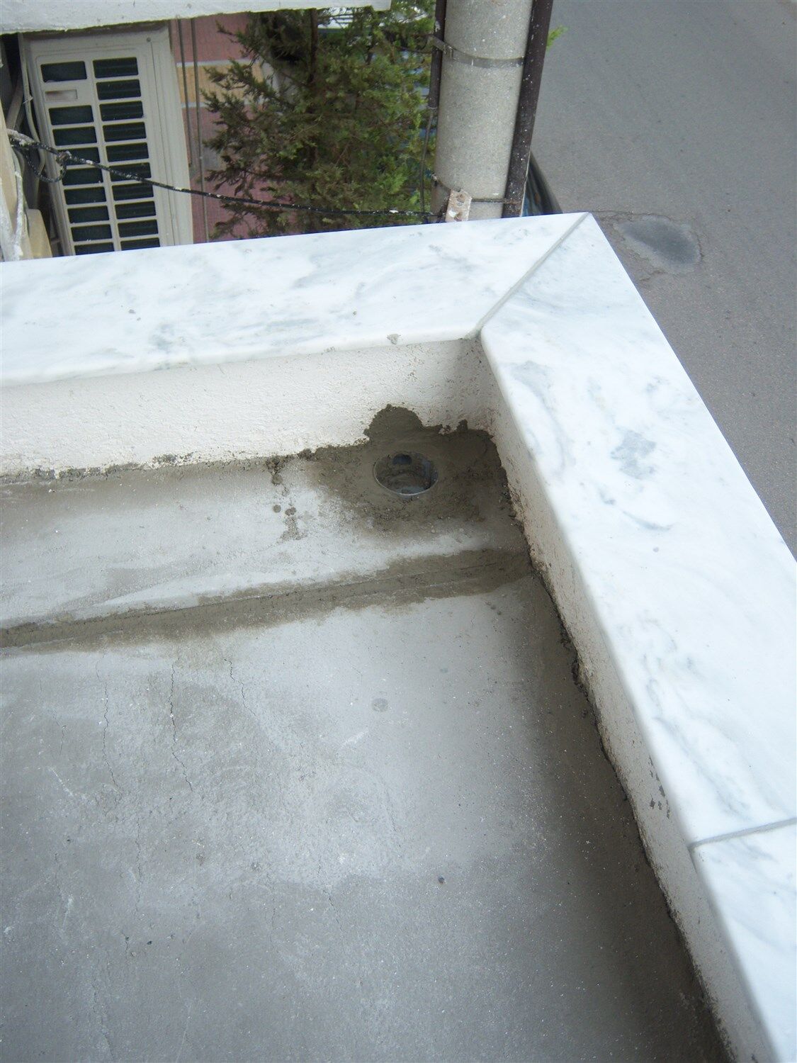

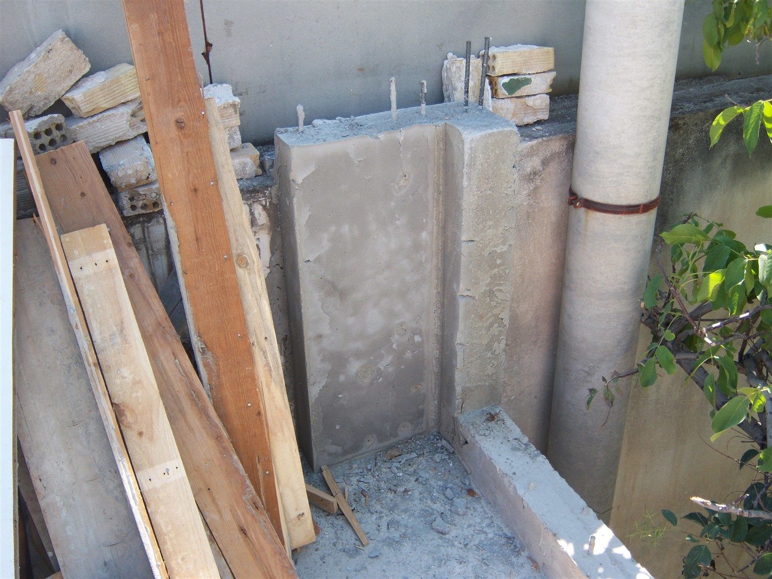

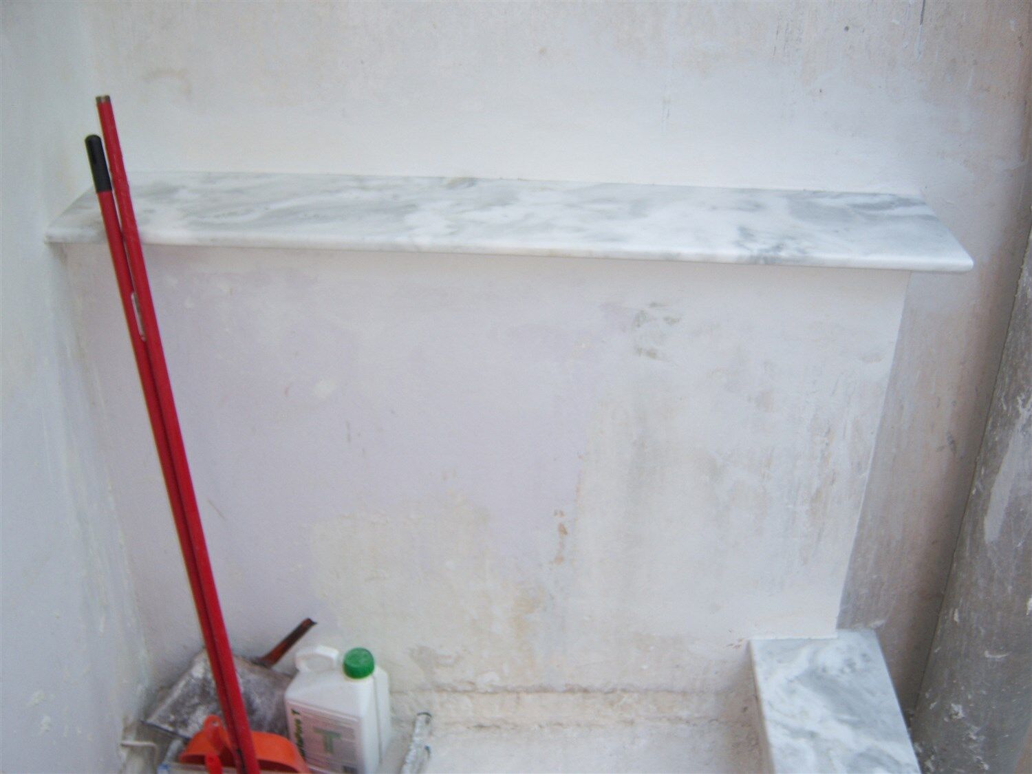

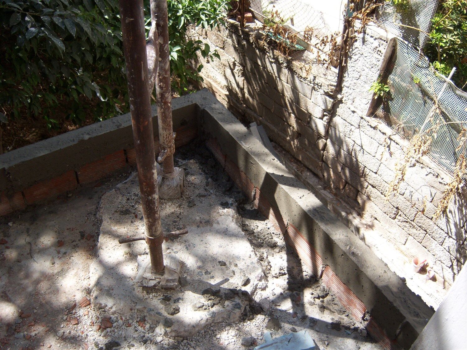

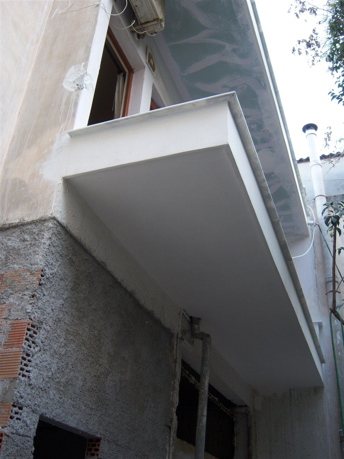

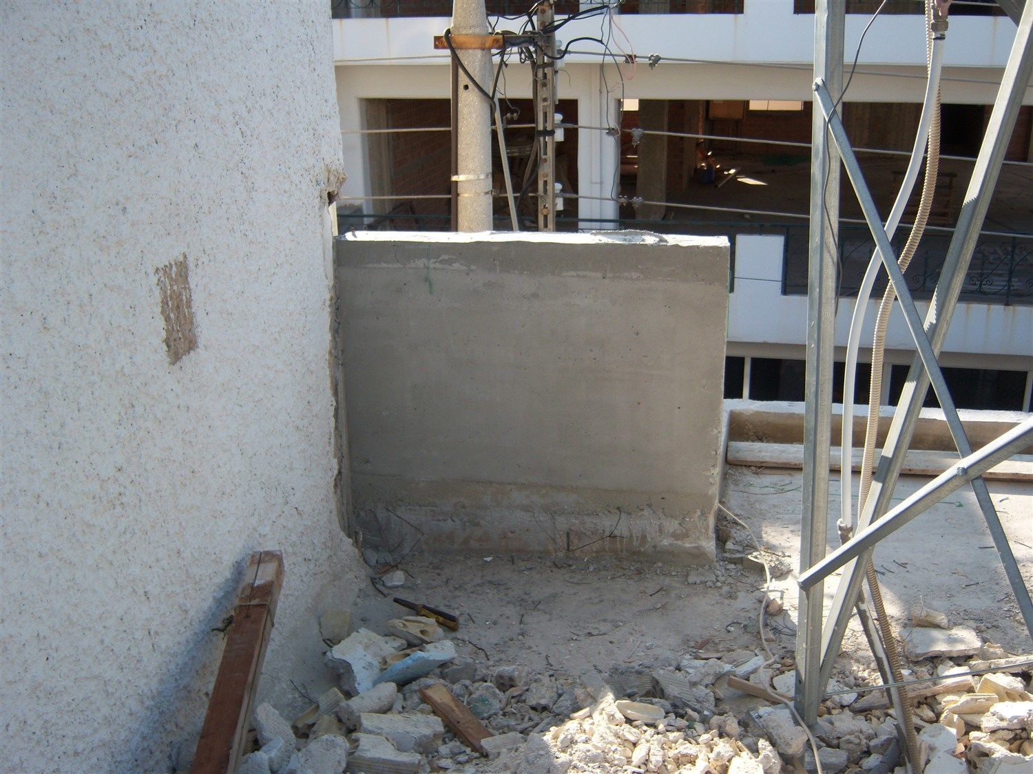

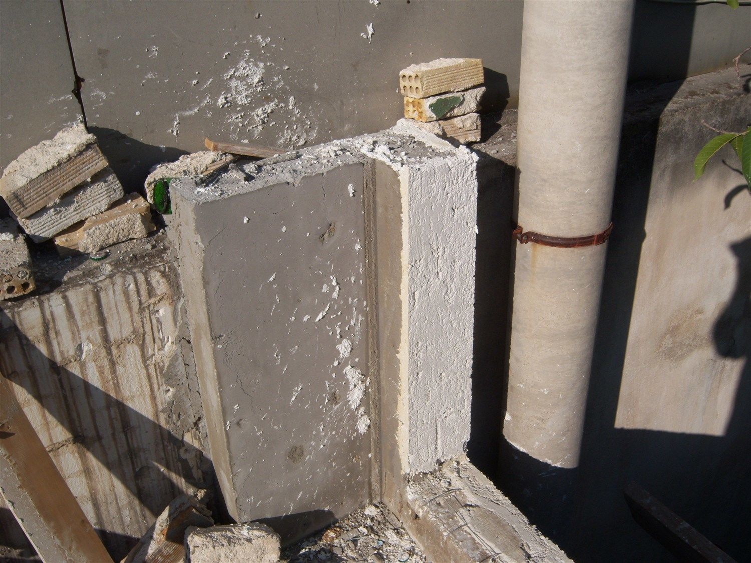

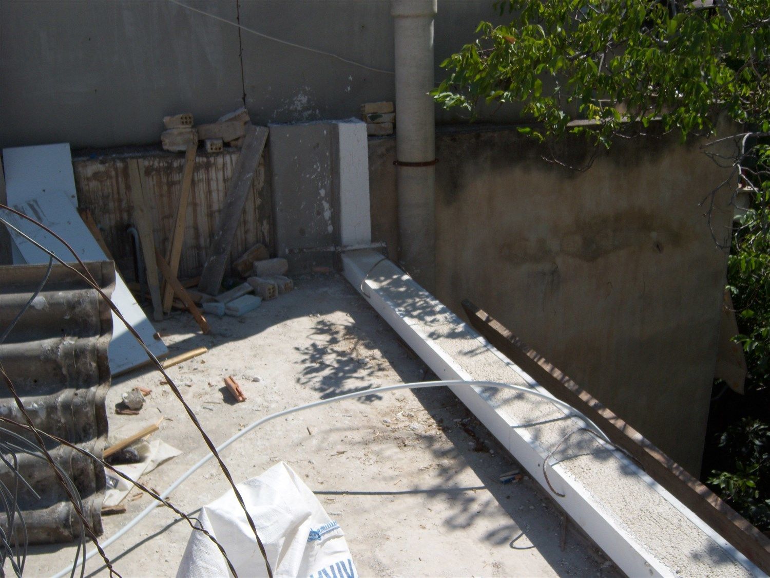

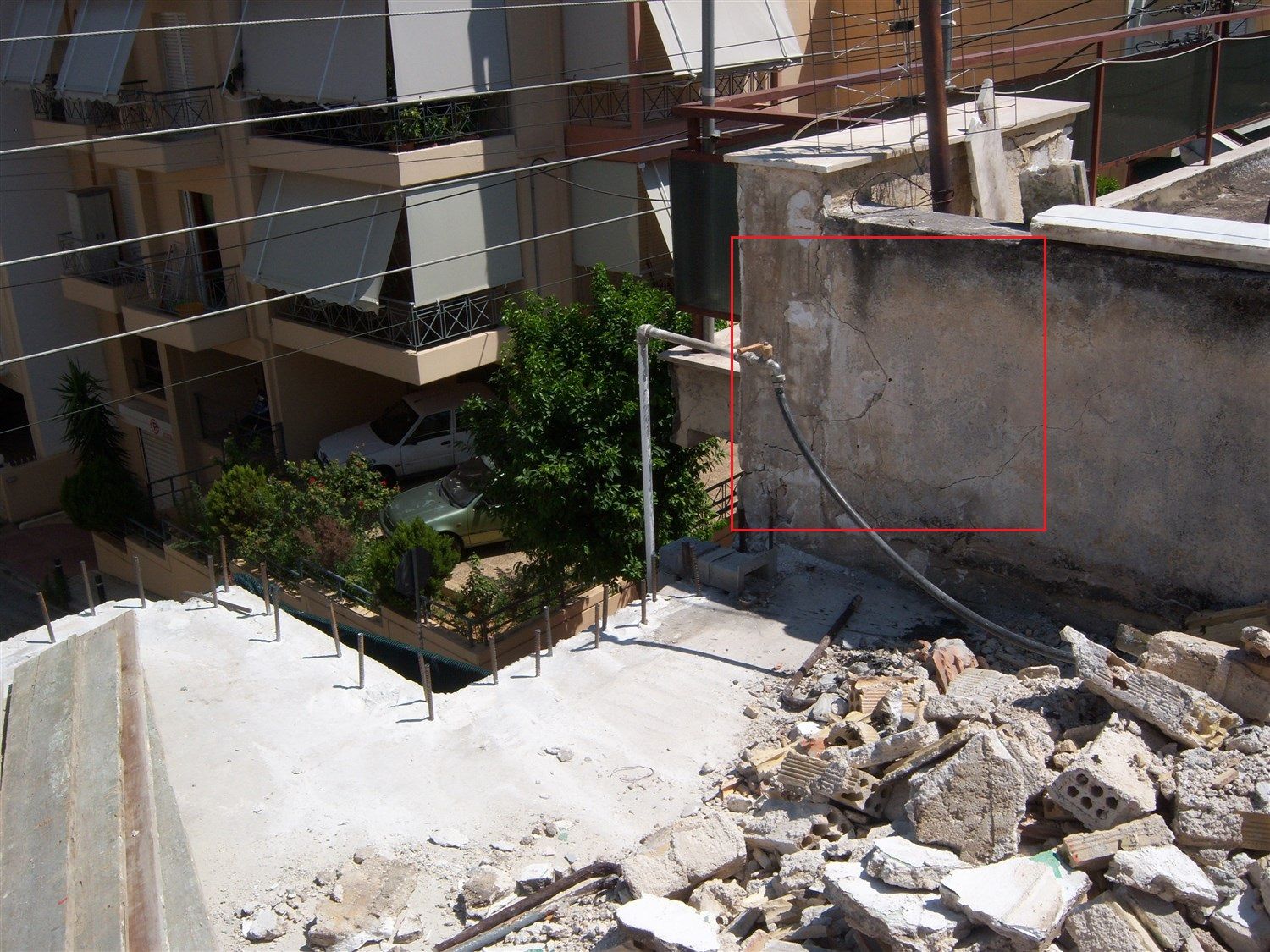

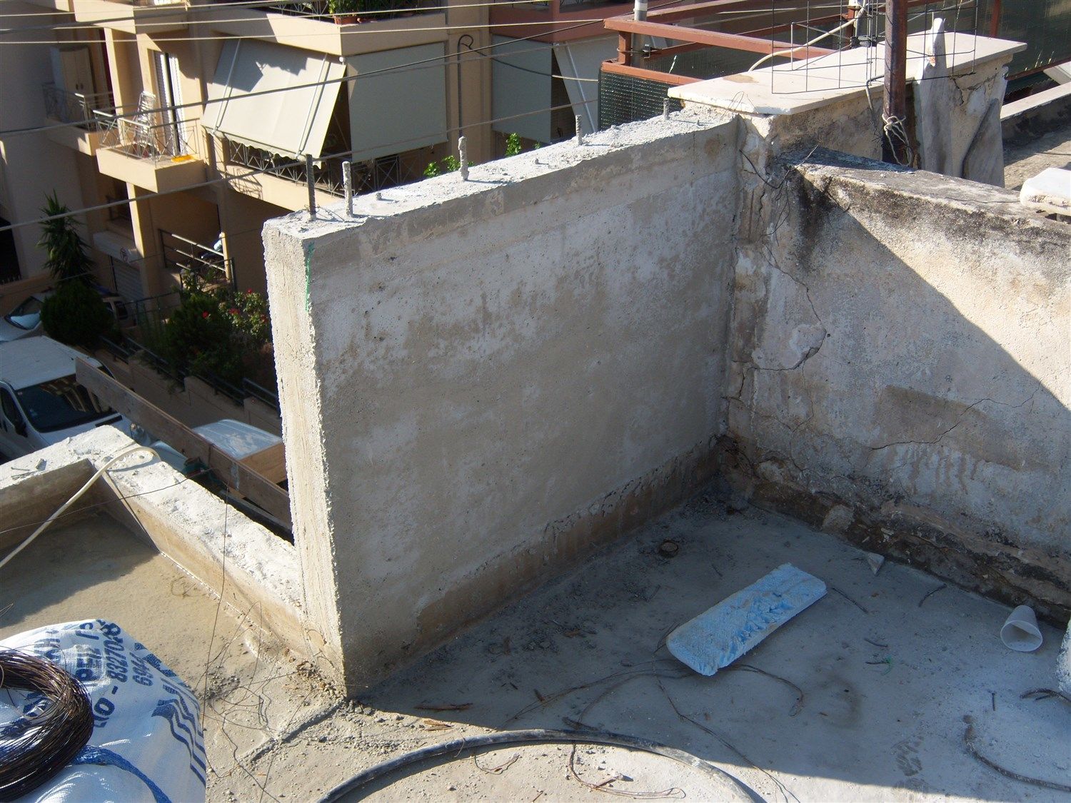

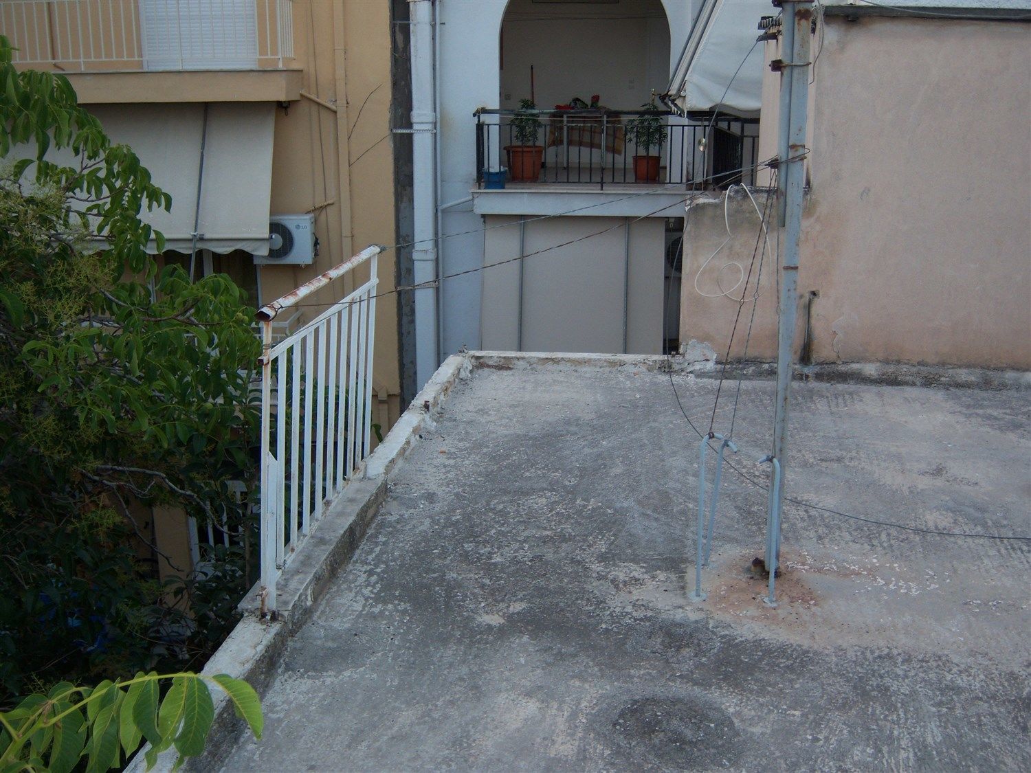

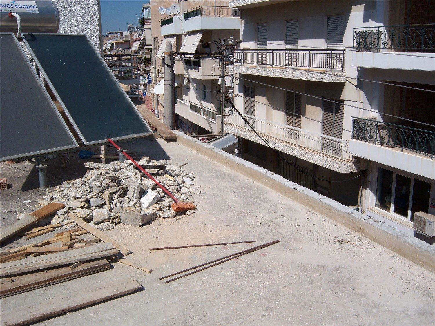

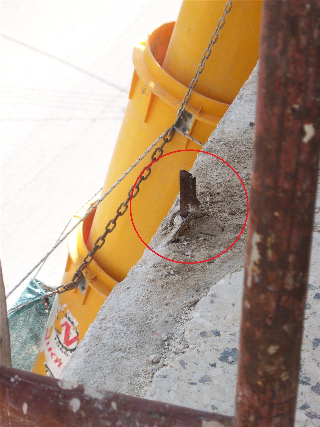

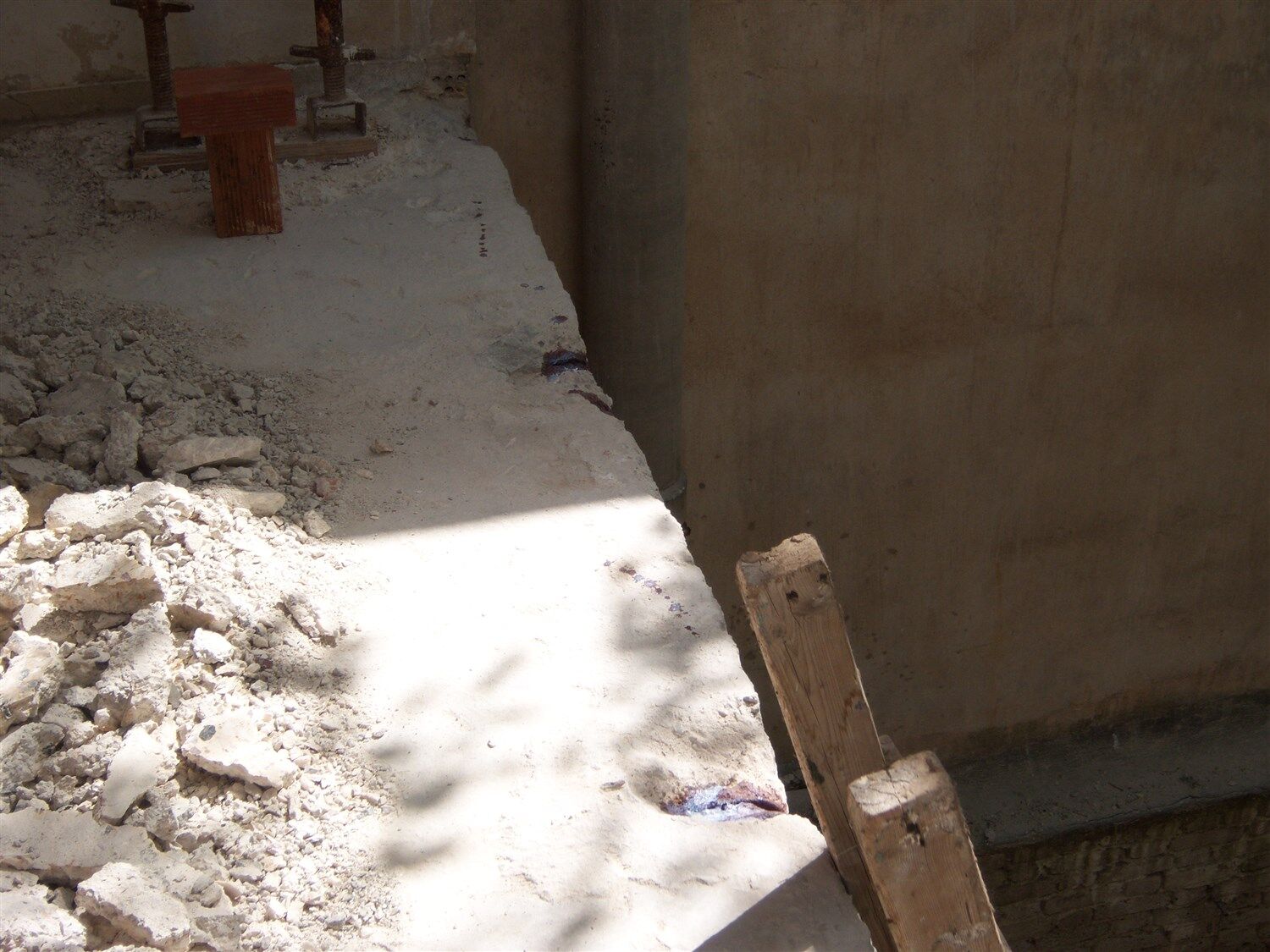

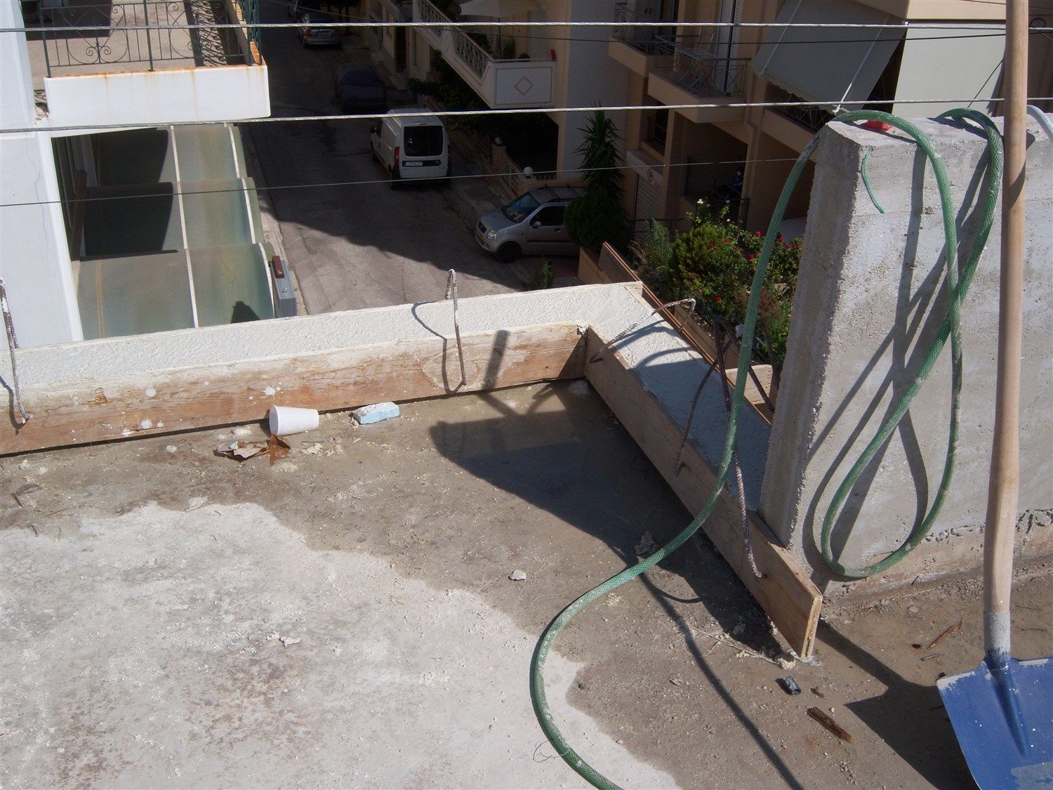

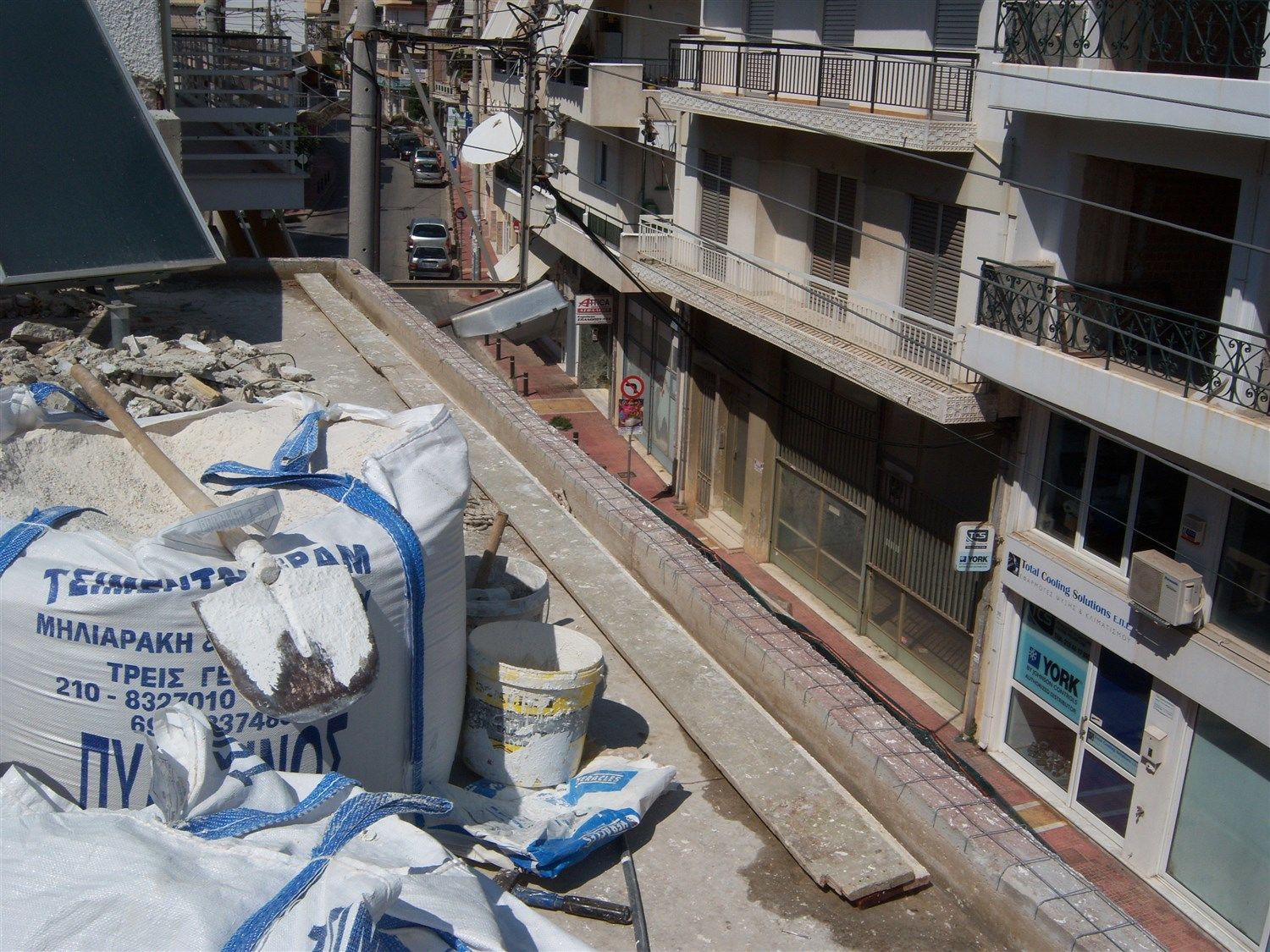

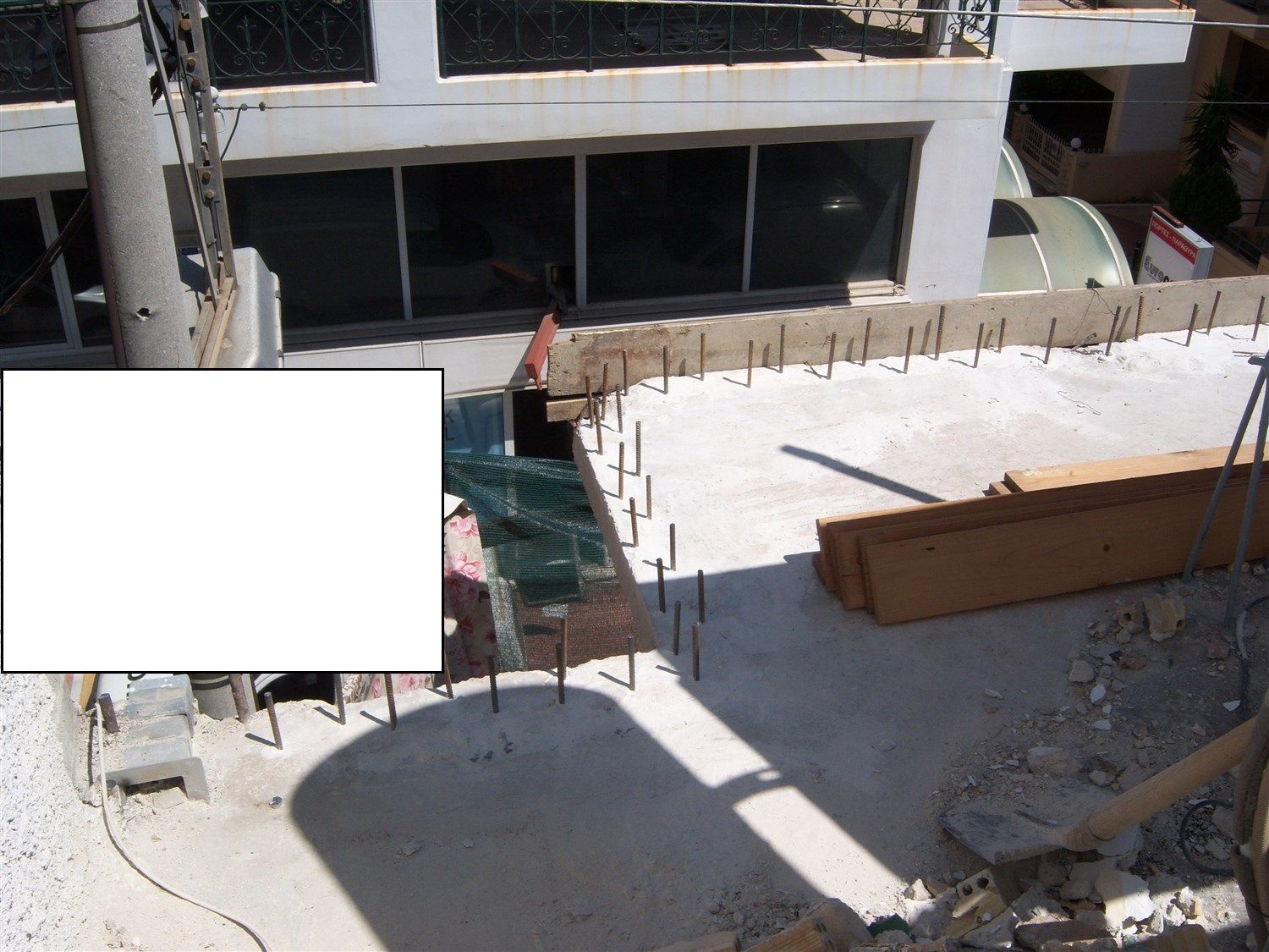

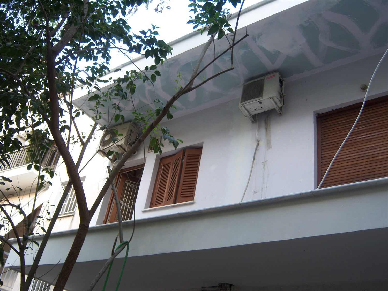

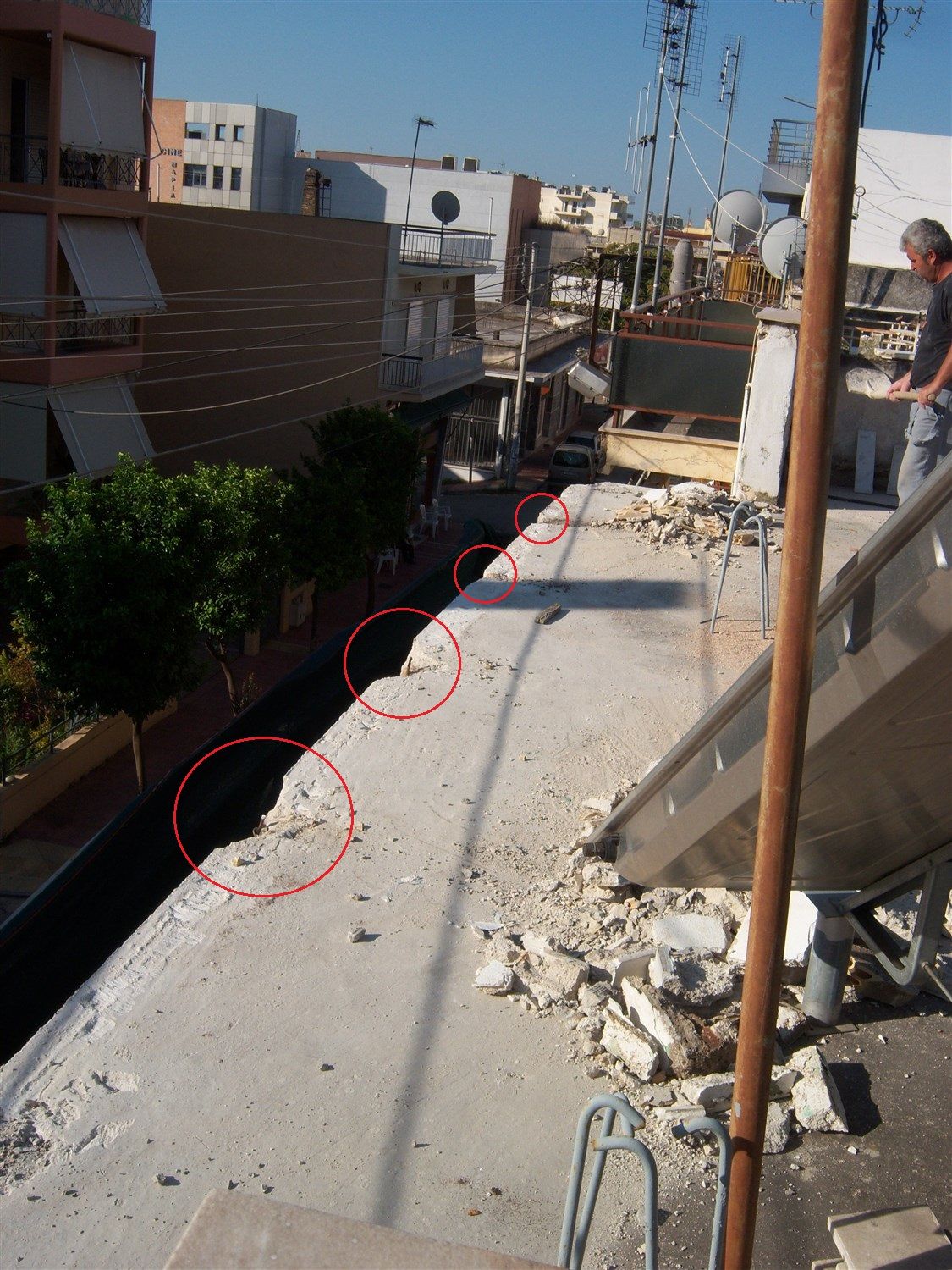

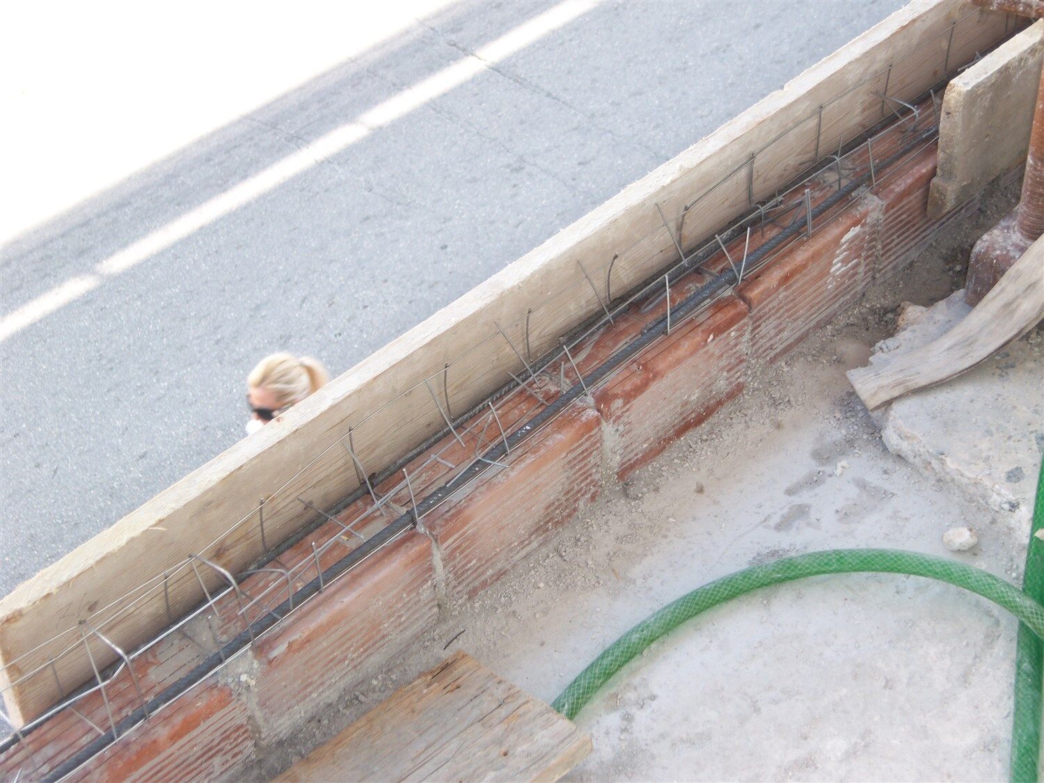

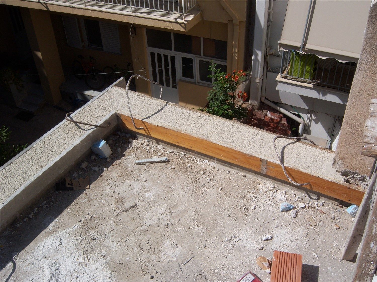

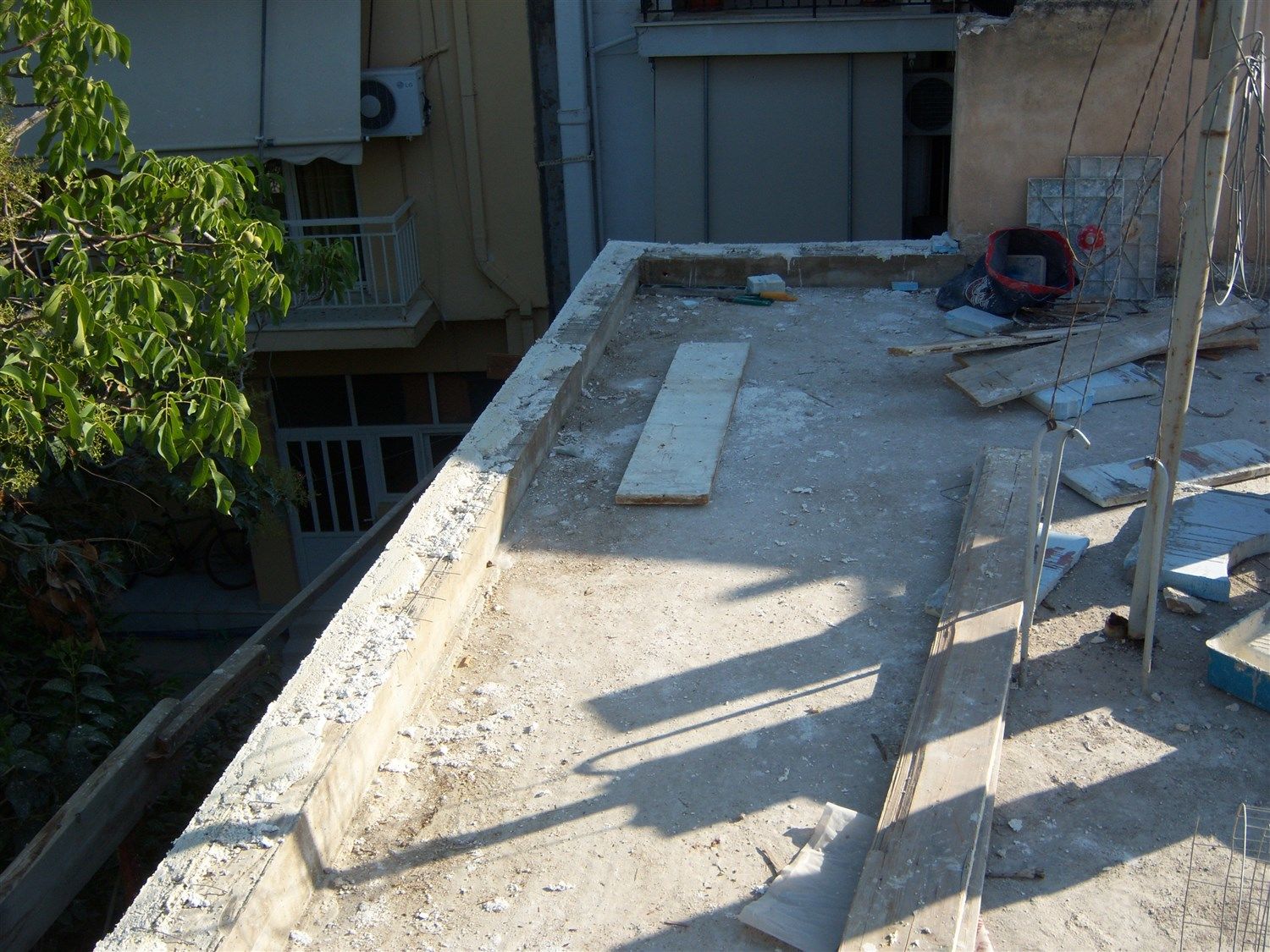

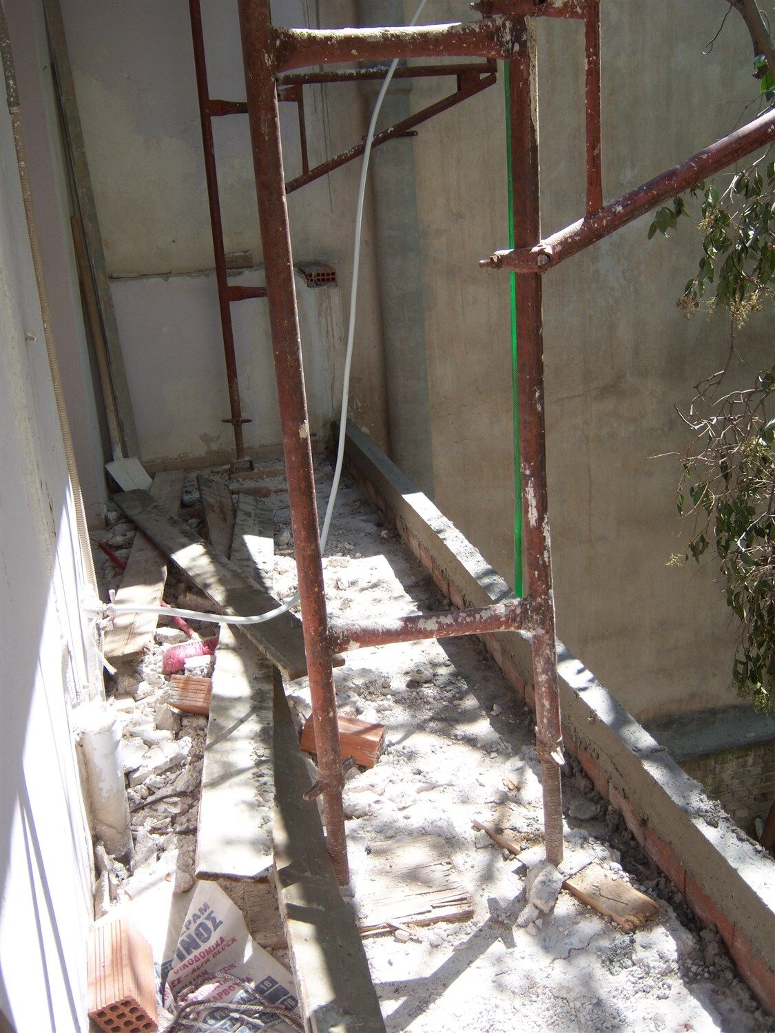

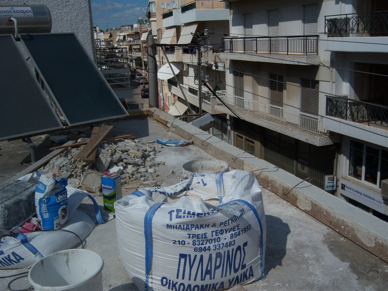

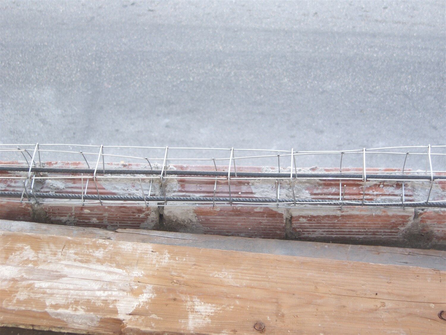

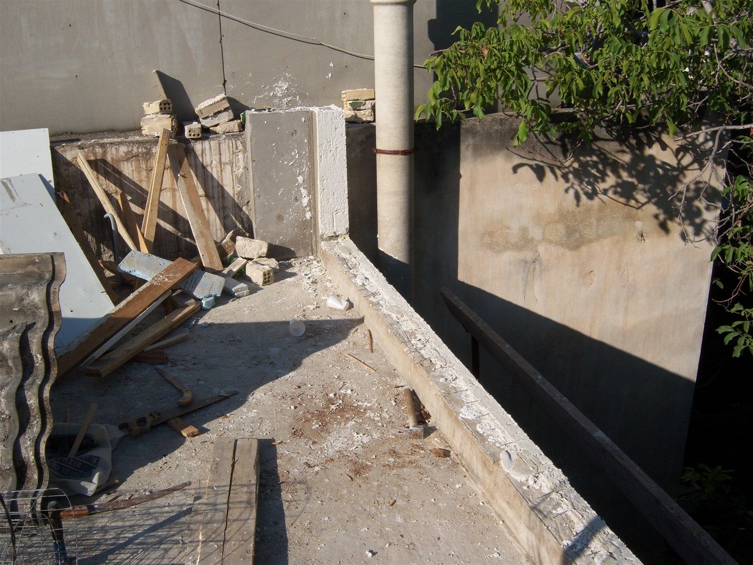

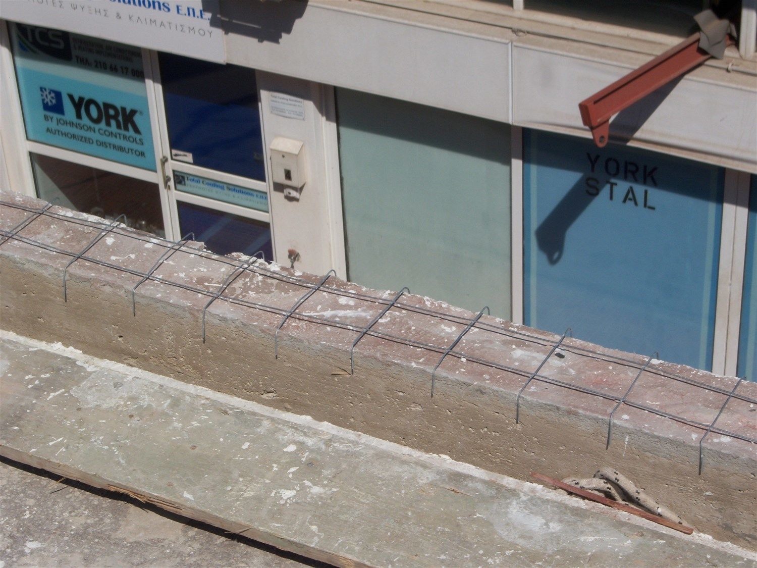

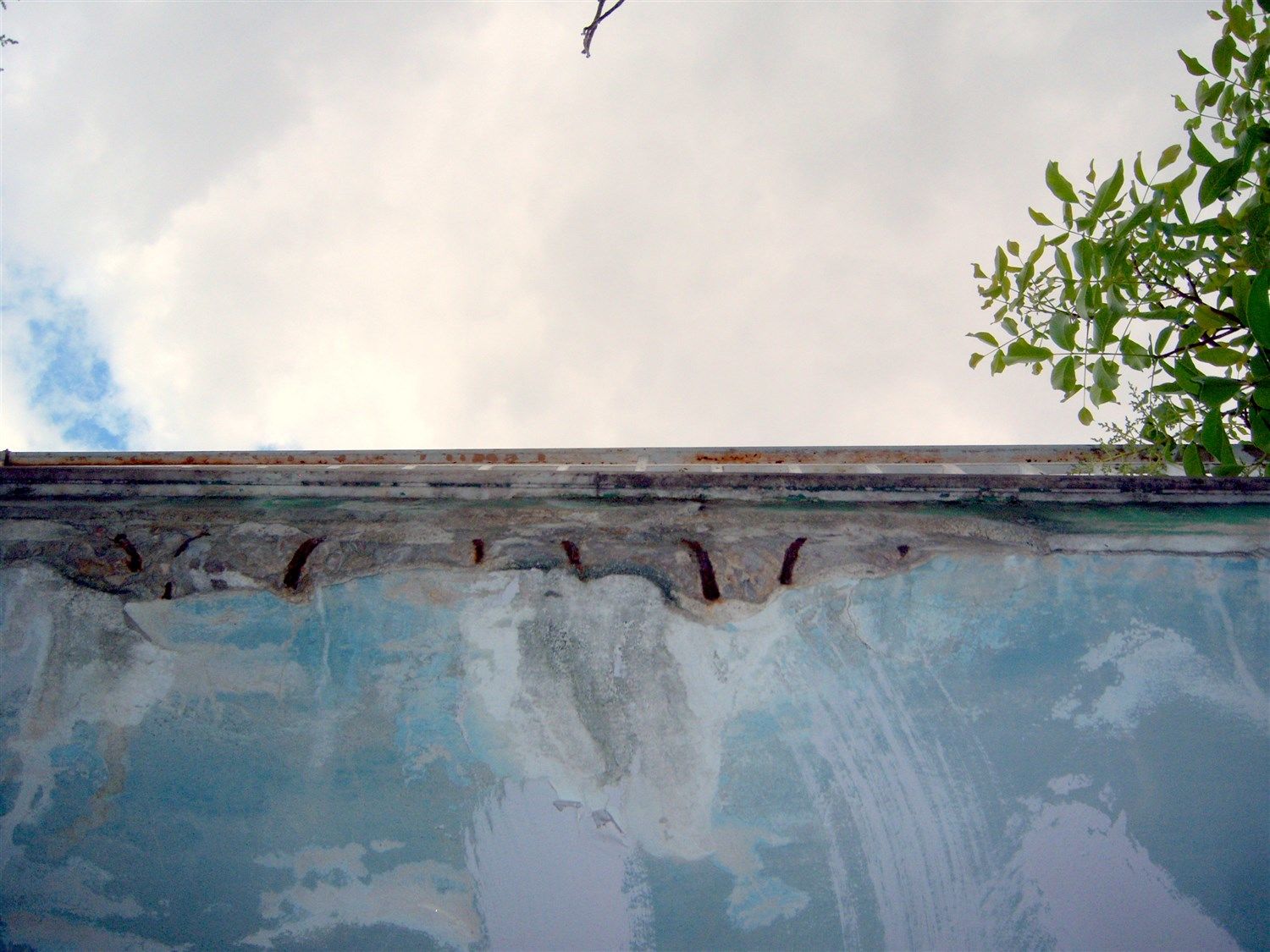

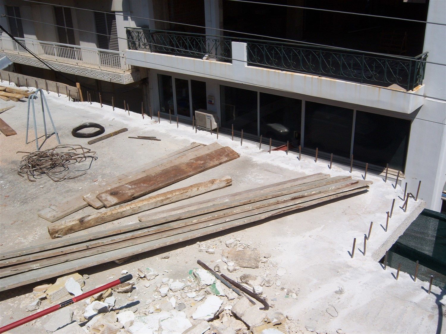

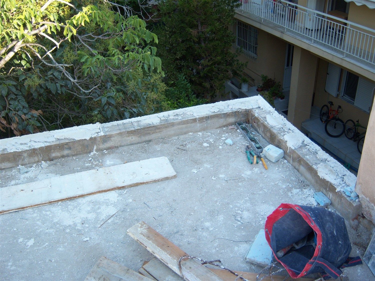

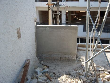

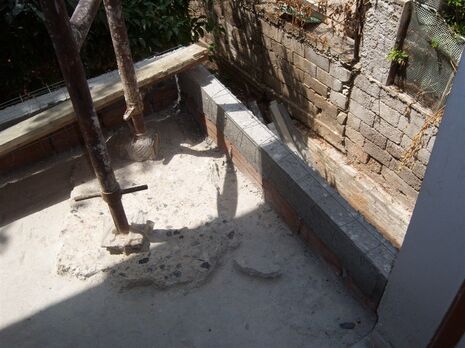

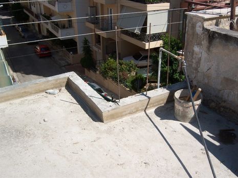

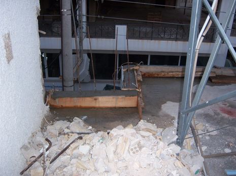

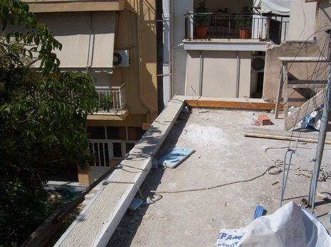

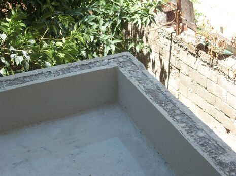

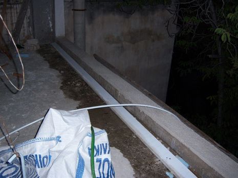

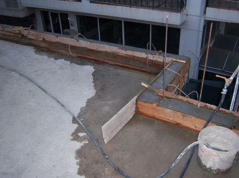

Δημοφιλής Δημοσίευση Lakisss Απρίλιος 27, 2020 Author Δημοφιλής Δημοσίευση #23 Απρίλιος 27, 2020 Part 3α. Στηθαία Καλημέρα καλησπέρα. Κλασσική και σημαντική φθορά σε παλιές οικοδομές αποτελούν τα στηθαία σε ταράτσες η σε μπαλκόνια. Είναι άμεσα εκτεθειμένα στην νερό της βροχής και του νερού που στράγγιζε από τα σωληνάκια, αφού συνήθως στα μπαλκόνια δεν υπήρχαν υδρορροές. Στην δική μου περίπτωση υπήρχαν πολύ μεγάλες φθορές, αφού για πολλά χρόνια τα μπαλκόνια και τα κάγκελα ήταν φορτωμένα με γλάστρες. Το αποτέλεσμα. Πολλοί προχωρούν σε επισκευές, αλλά αποφάσισα το γενικό ξήλωμα. Παλιές πρακτικές, εγκλήματα τα λέω εγώ. Κολλούσαν τα στραντζαριστά κάγκελα στα σίδερα της πλάκας, με αποτέλεσμα η σκουριά να πετάει τα κούτελα. Μπήκαν σίδερα στην πλάκα. Δεν χρησιμοποιήθηκε κόλλα αλλά έμπαιναν χτυπητά και σφηνωτά. Υγρασία στον τοίχο είχα από την μεσοτοιχία που άνηκε στον γείτονα και ήταν σε μαύρο χάλι. Δυστυχώς ενώ τα συνεργεία υπήρχαν εκεί όπως και σκαλωσιές στημένες, δεν ήθελε να διαθέσει λίγα ευρώ να του φτιάξουν ένα νέο τοιχίο. Καλούπωμα, τσιμέντα και μπήκαν αναμονές για τα τοιχία στα άκρα. Γενικά στα μαύρα τσιμέντα χρησιμοποιήθηκε Revinex. Ξεκαλούπωμα. Σίδερα, και έτοιμα τα νέα τοιχία. Μπήκε γαλβανιζέ πλέγμα για να ενισχύσει την κρέμαση, ώστε να μην γλύφουν τα νερά κάτω απ' τα μπαλκόνια. Εδώ το πλέγμα όπως φαίνεται από κάτω στο μπαλκόνι. Ομοίως η διαδικασία ακολουθήθηκε και για το πίσω μπαλκόνι. Φτιάχτηκε και το πίσω τοιχίο. Ακολουθεί το καλούπωμα απ' την εξωτερική πλευρά για να δημιουργηθεί η κρέμαση. Ξεκαλούπωμα. Ακολουθεί τρίτο καλούπωμα για την επάνω πλευρά. Λευκό τσιμέντο παντού με ενισχυτικό. Ξεκαλούπωμα και έτοιμη η κρέμαση. Συνέχεια με τα στηθαία στο επόμενο επεισόδιο. 10 1 1

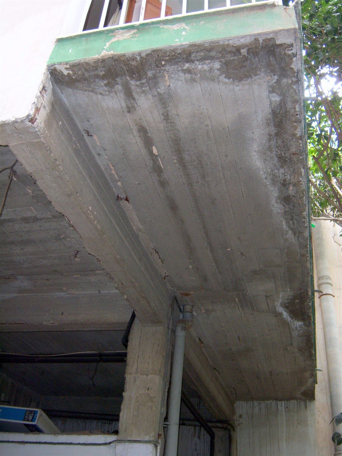

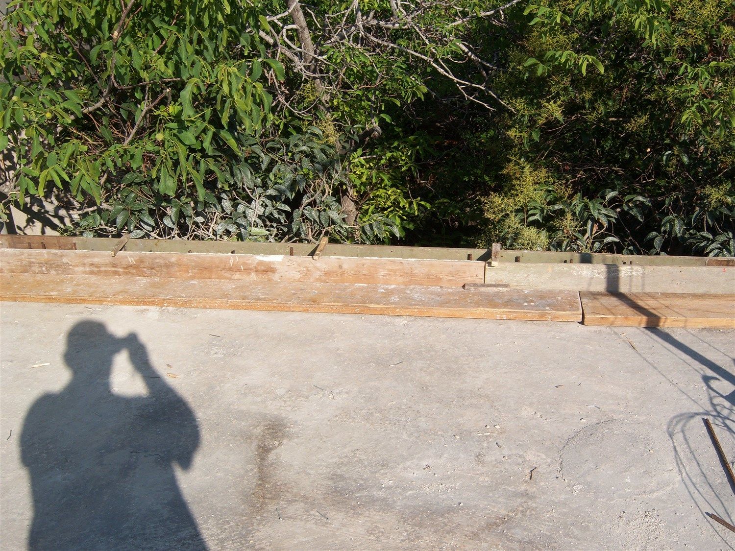

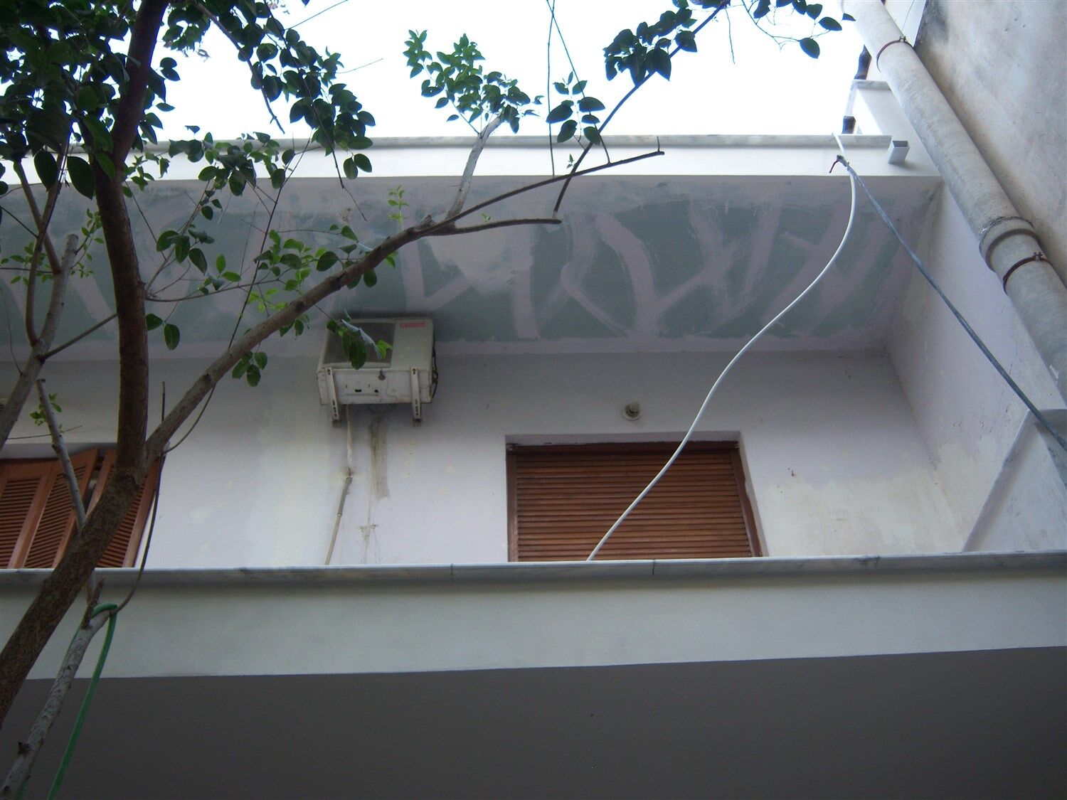

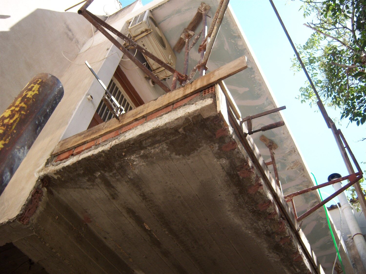

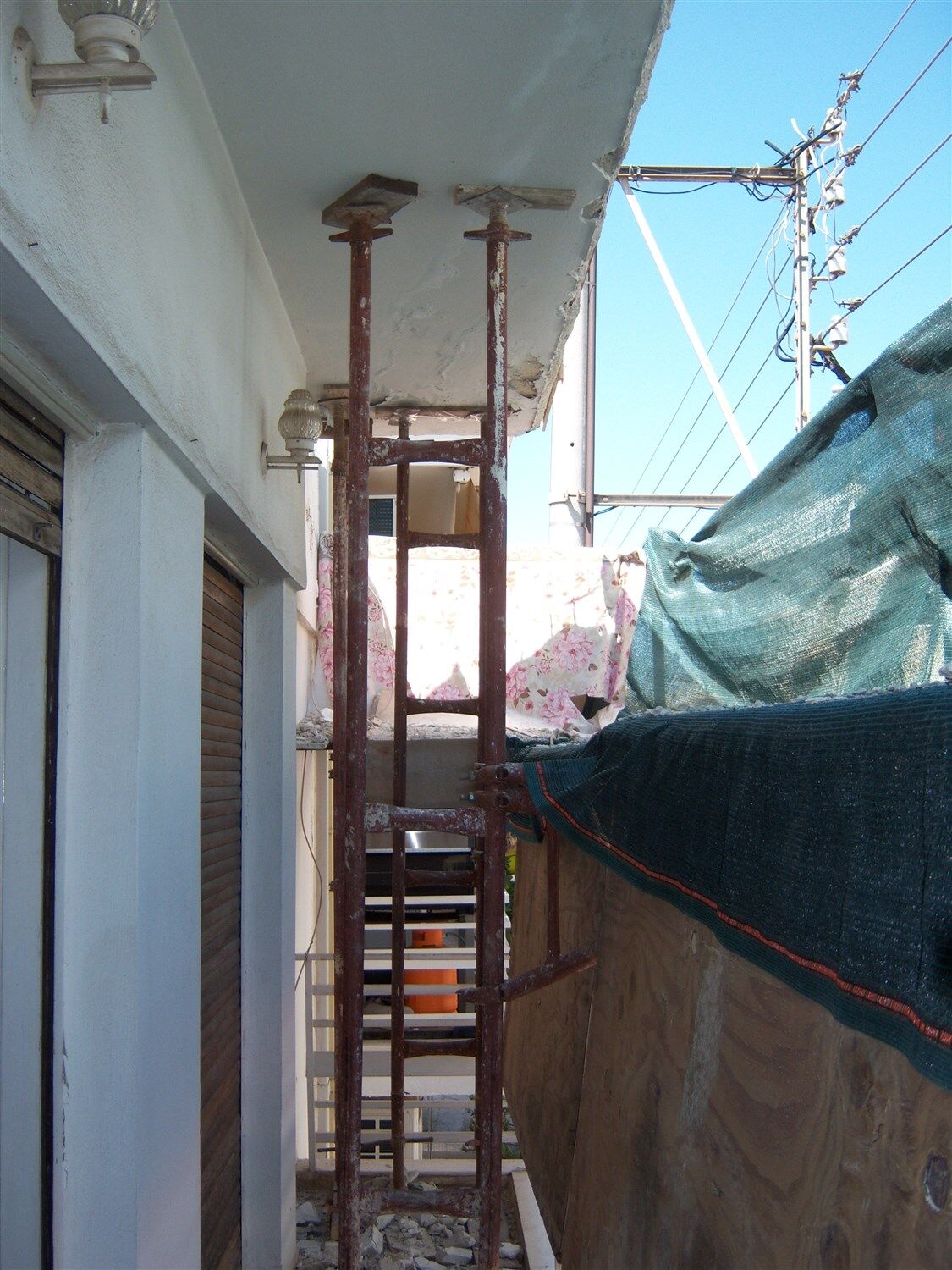

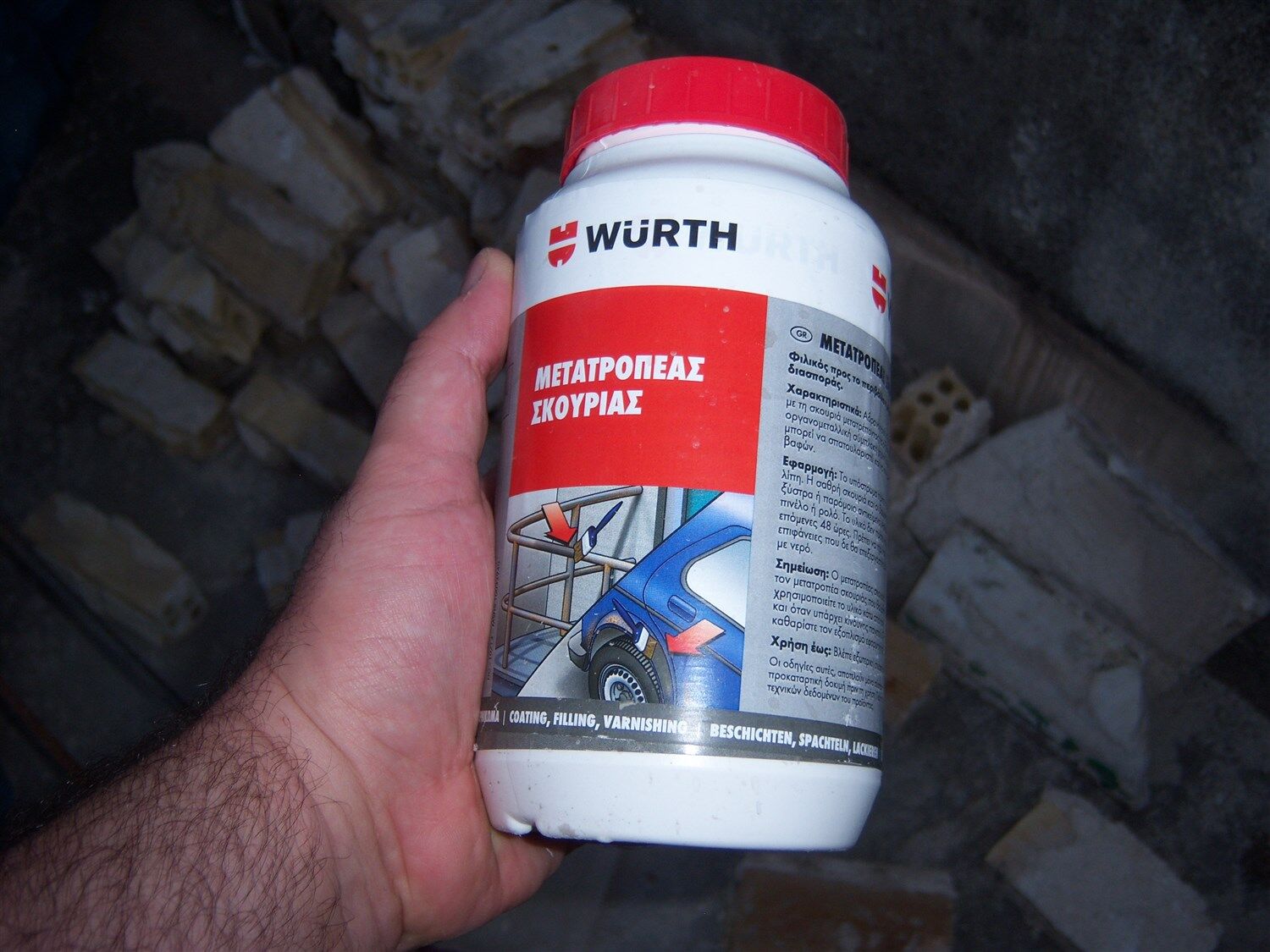

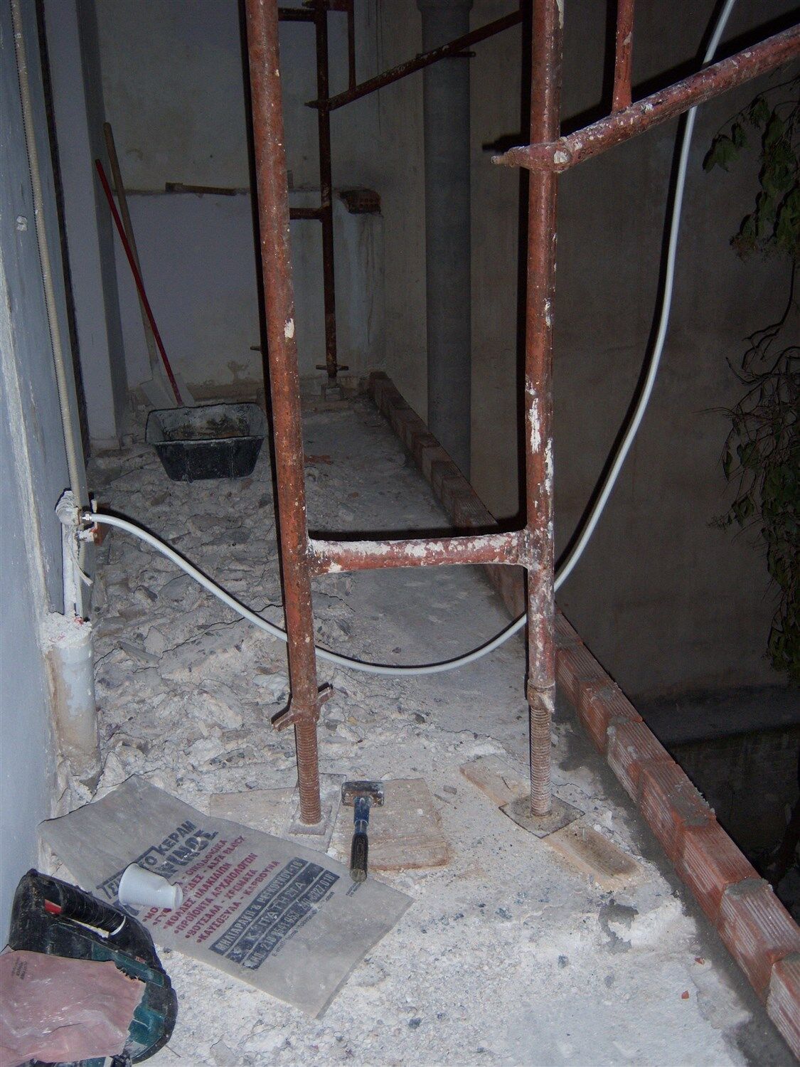

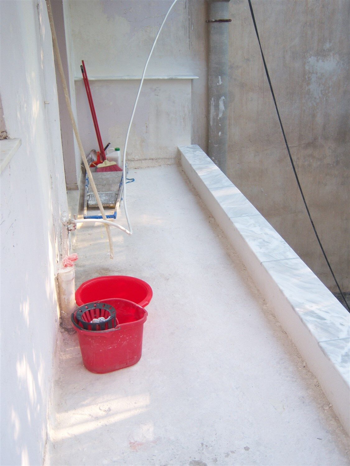

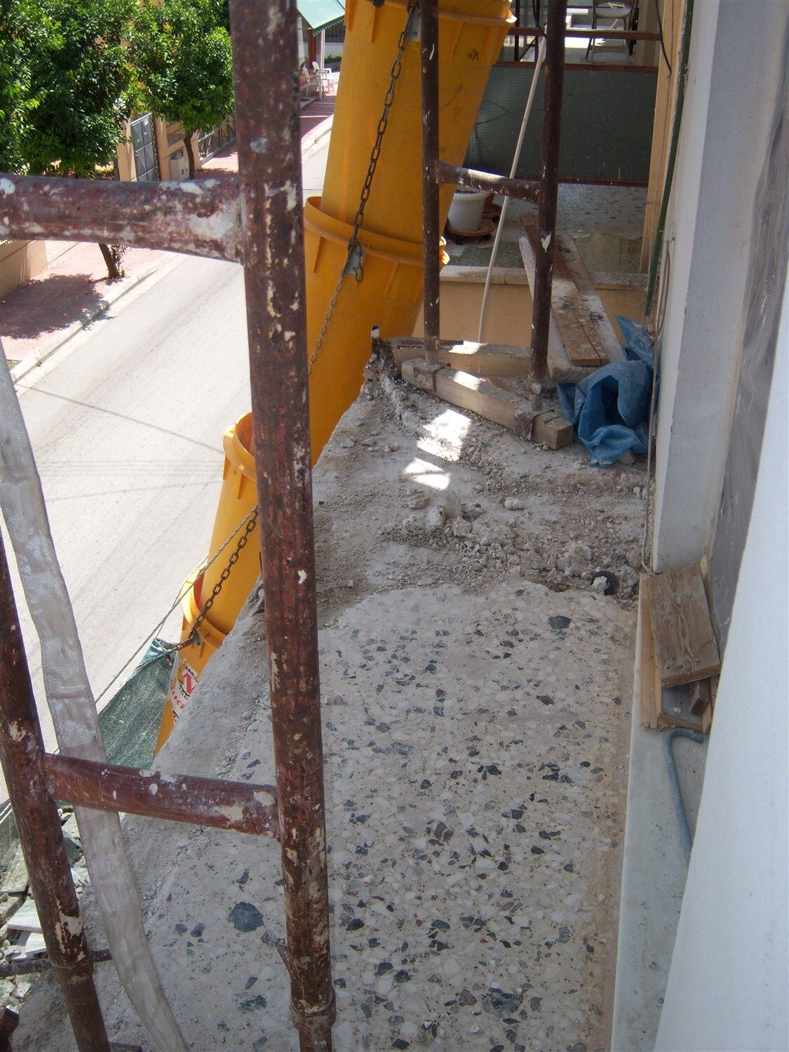

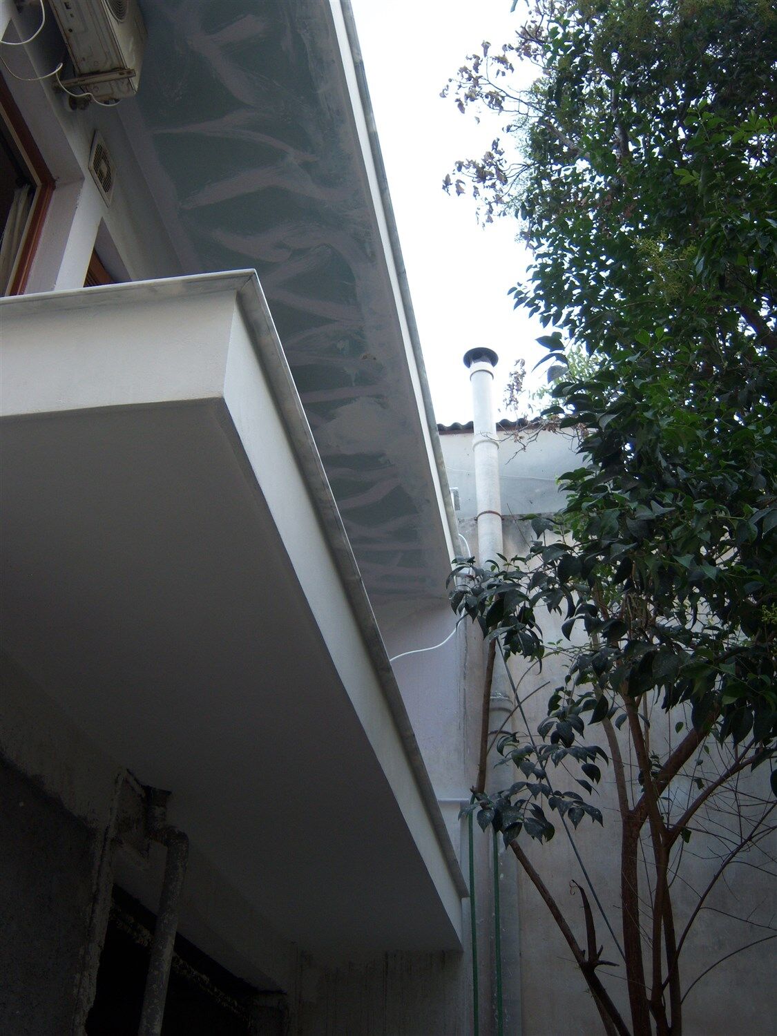

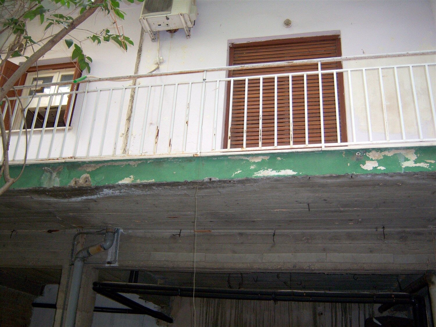

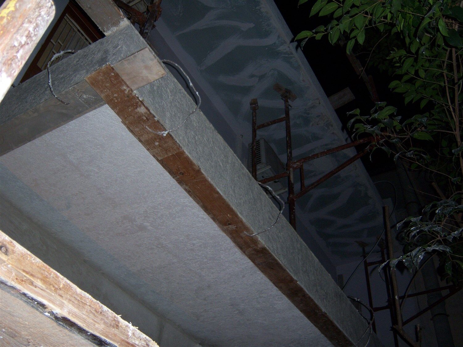

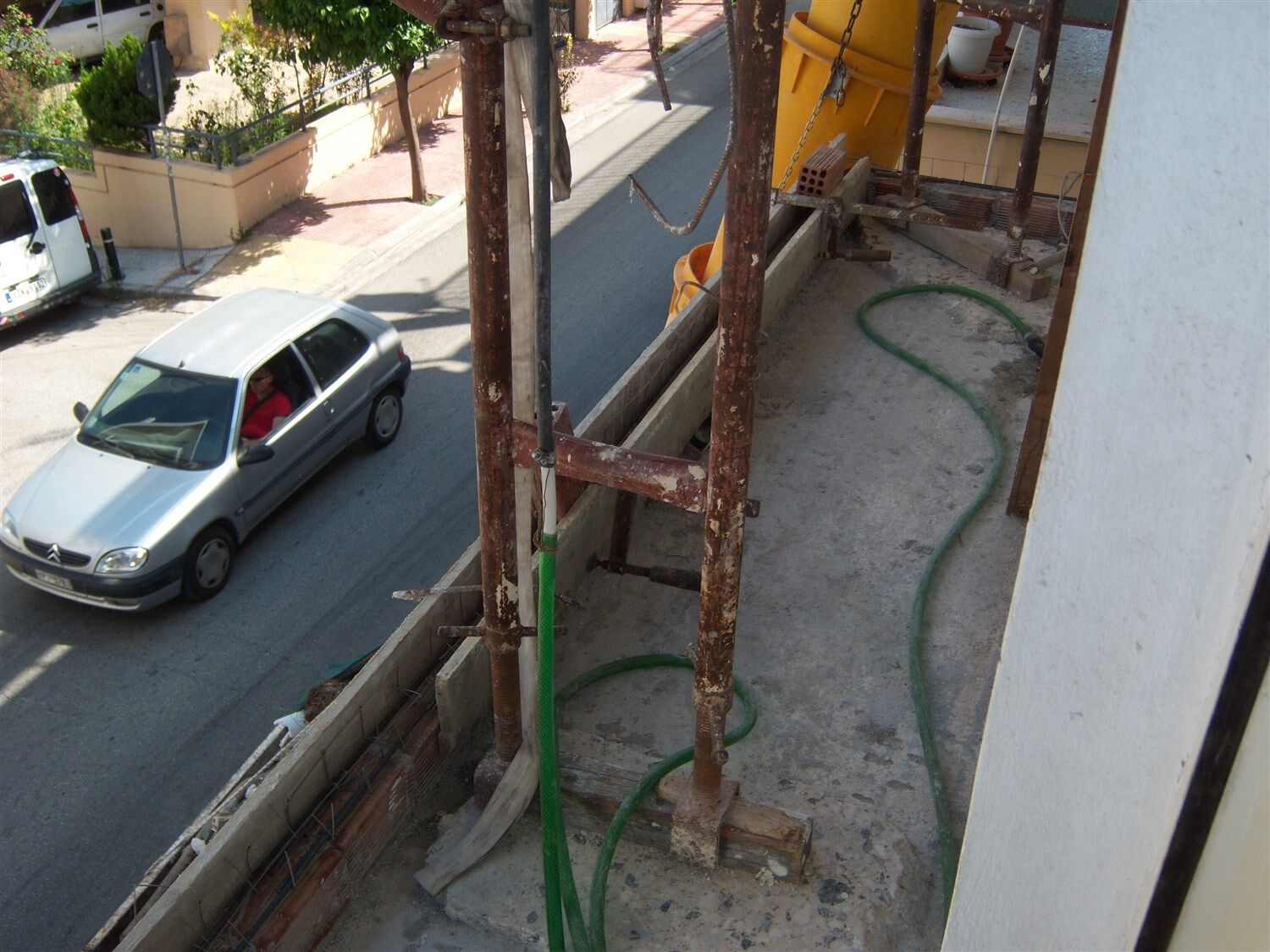

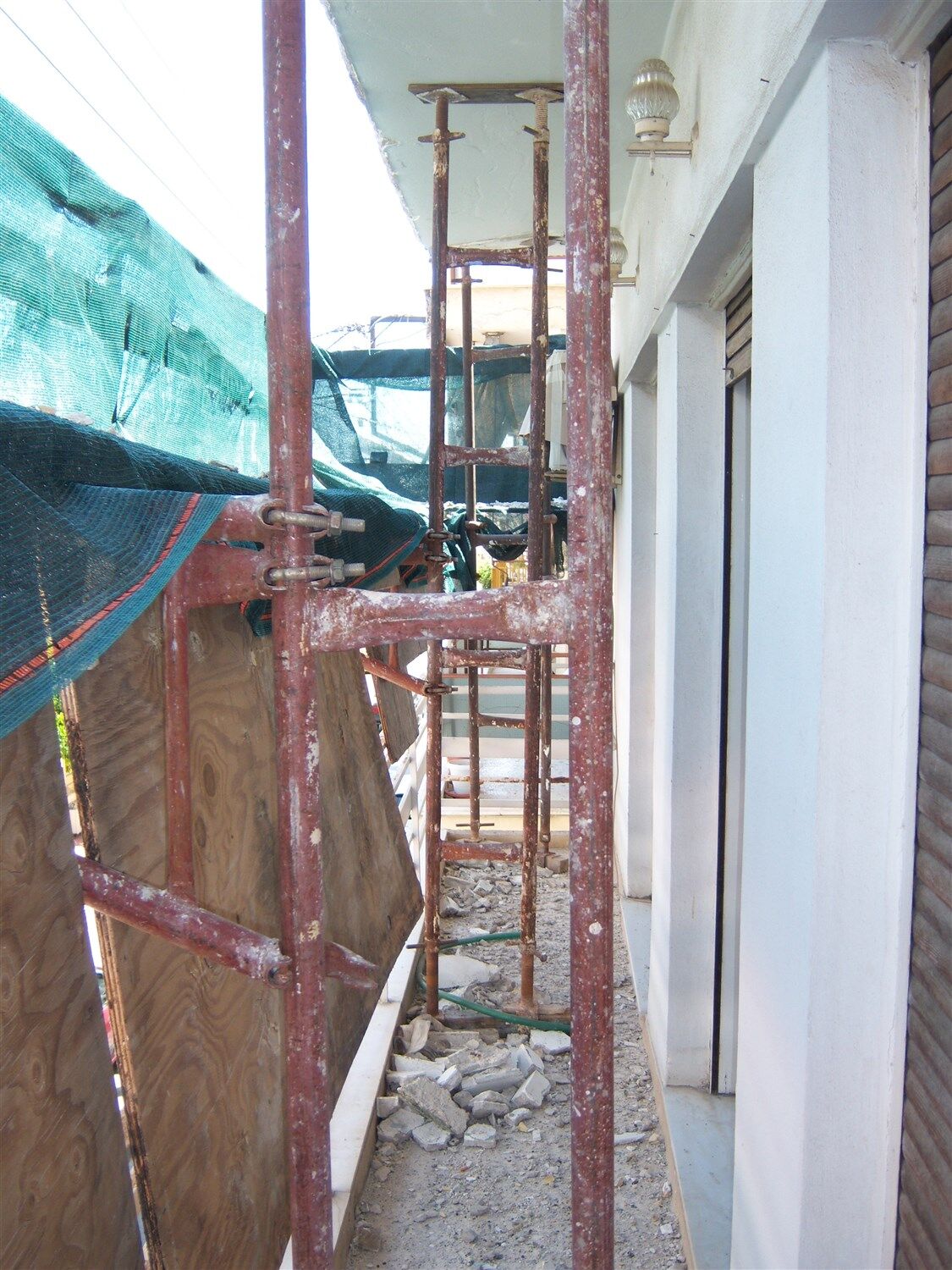

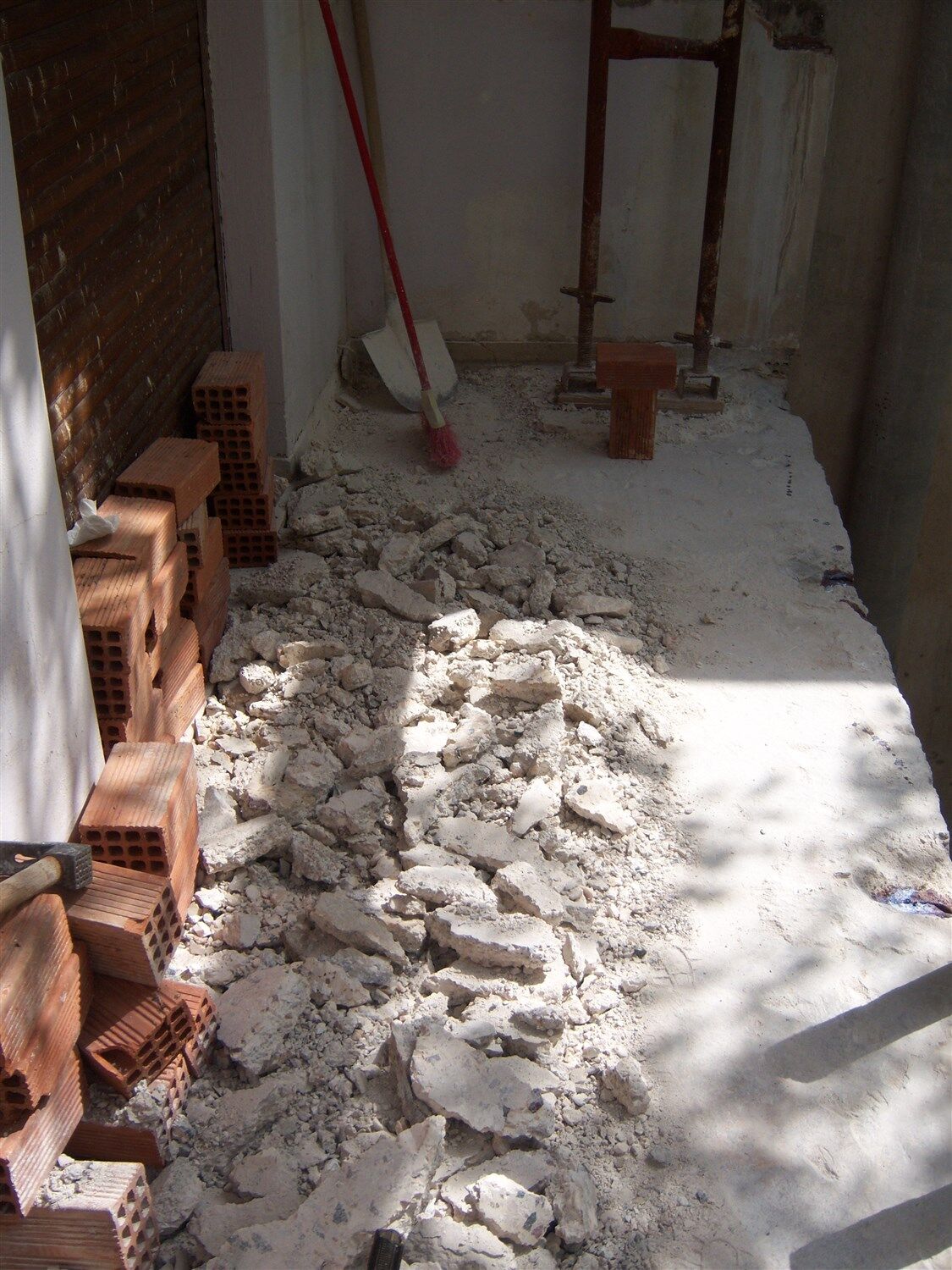

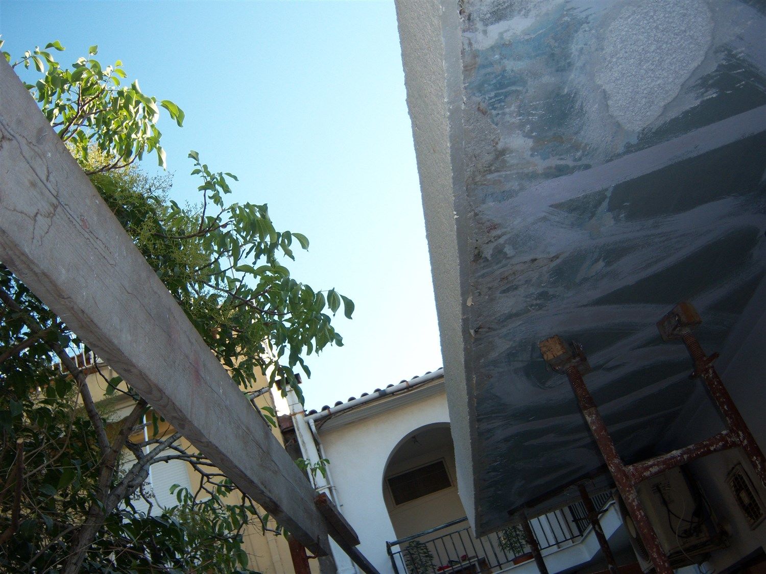

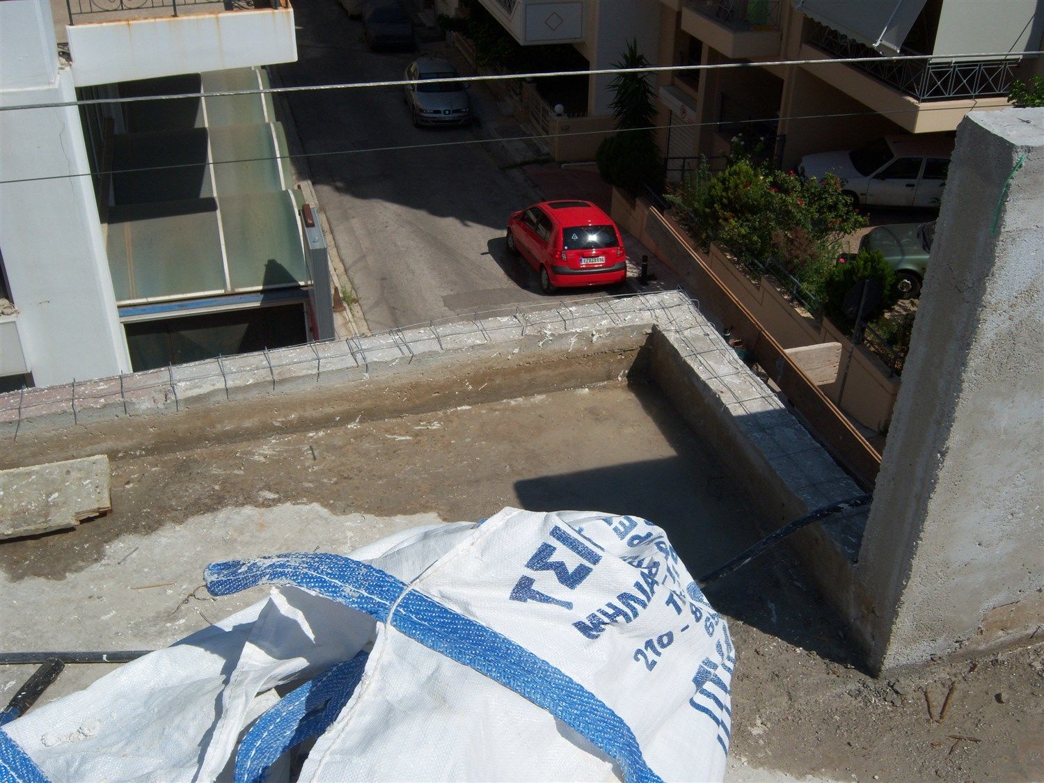

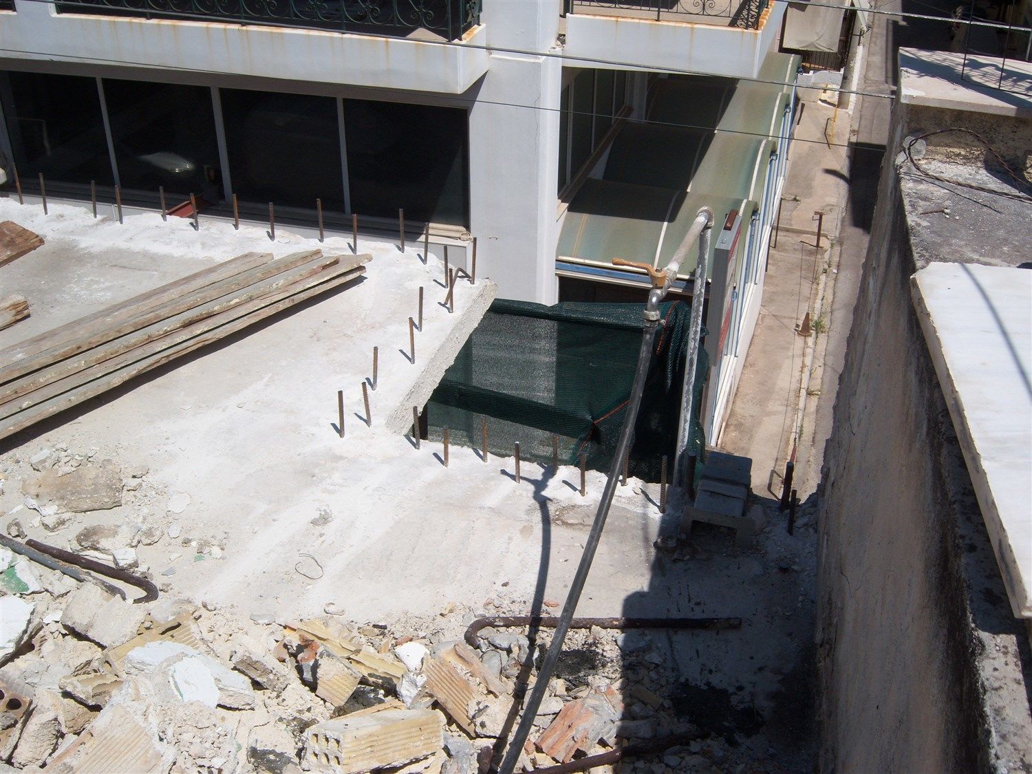

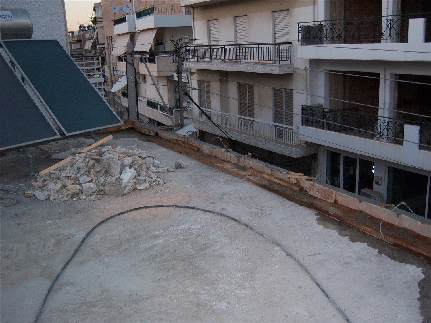

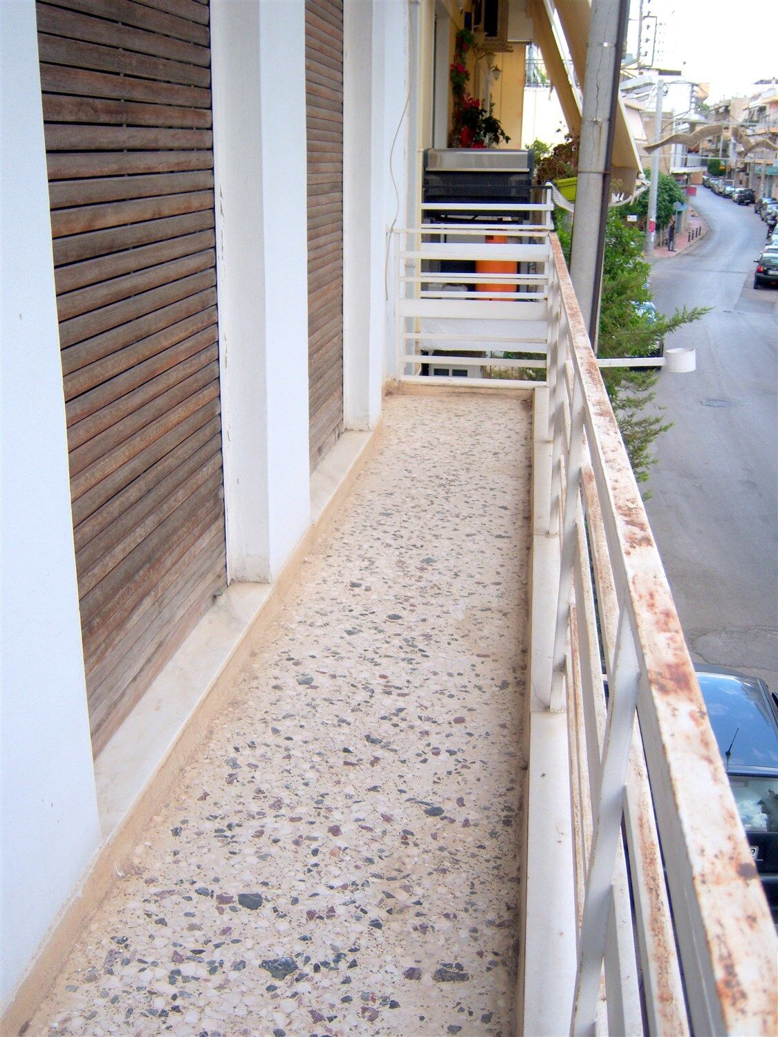

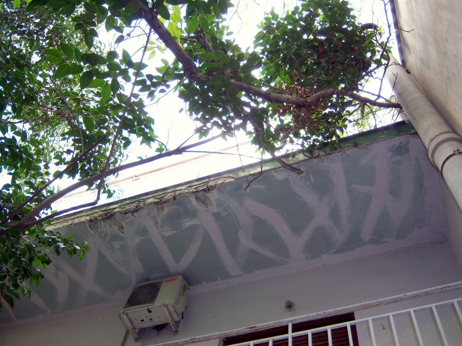

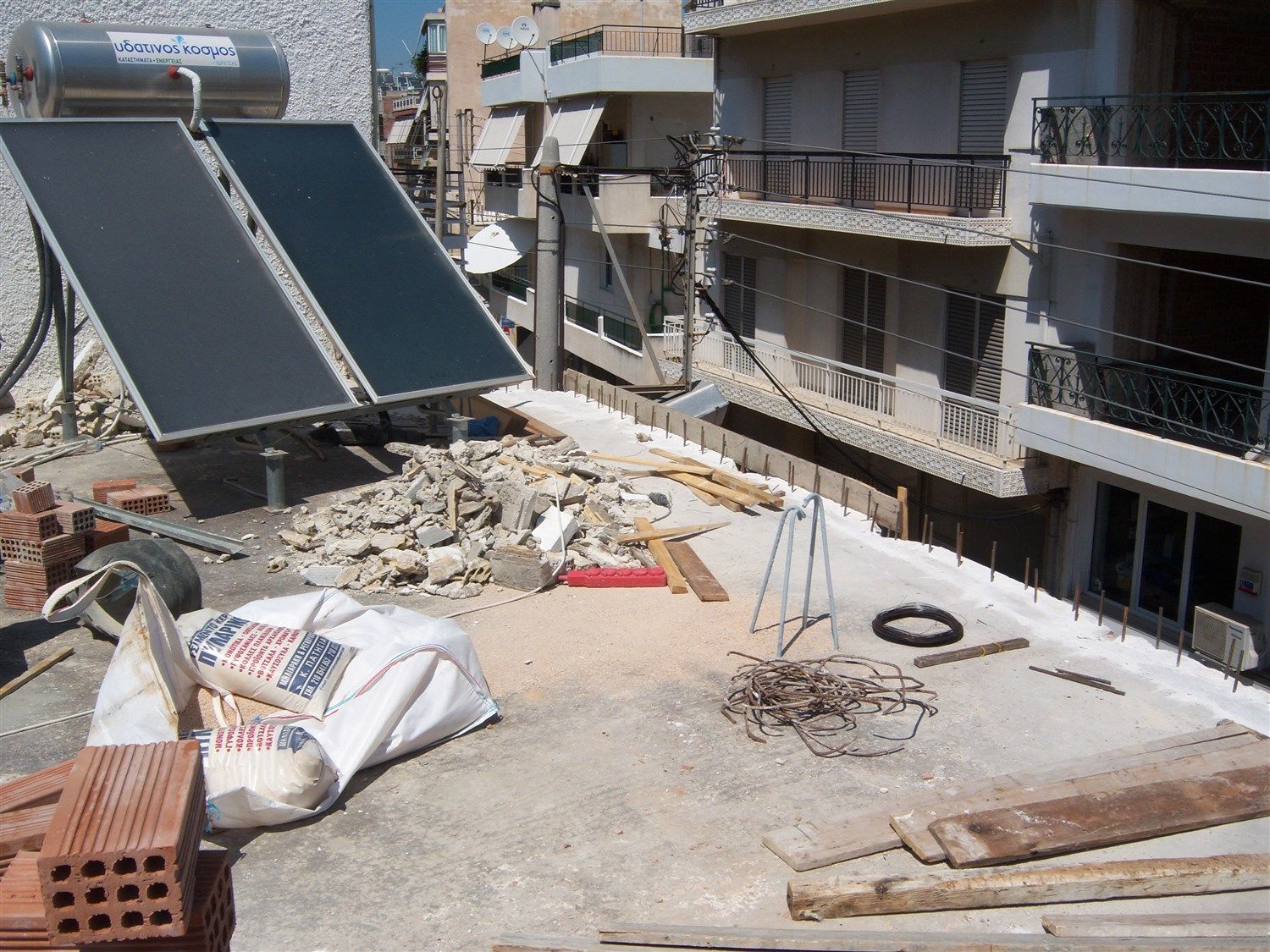

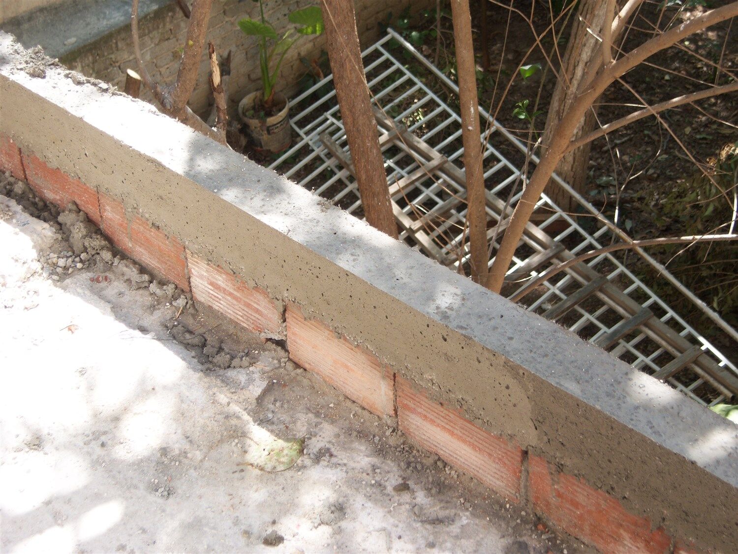

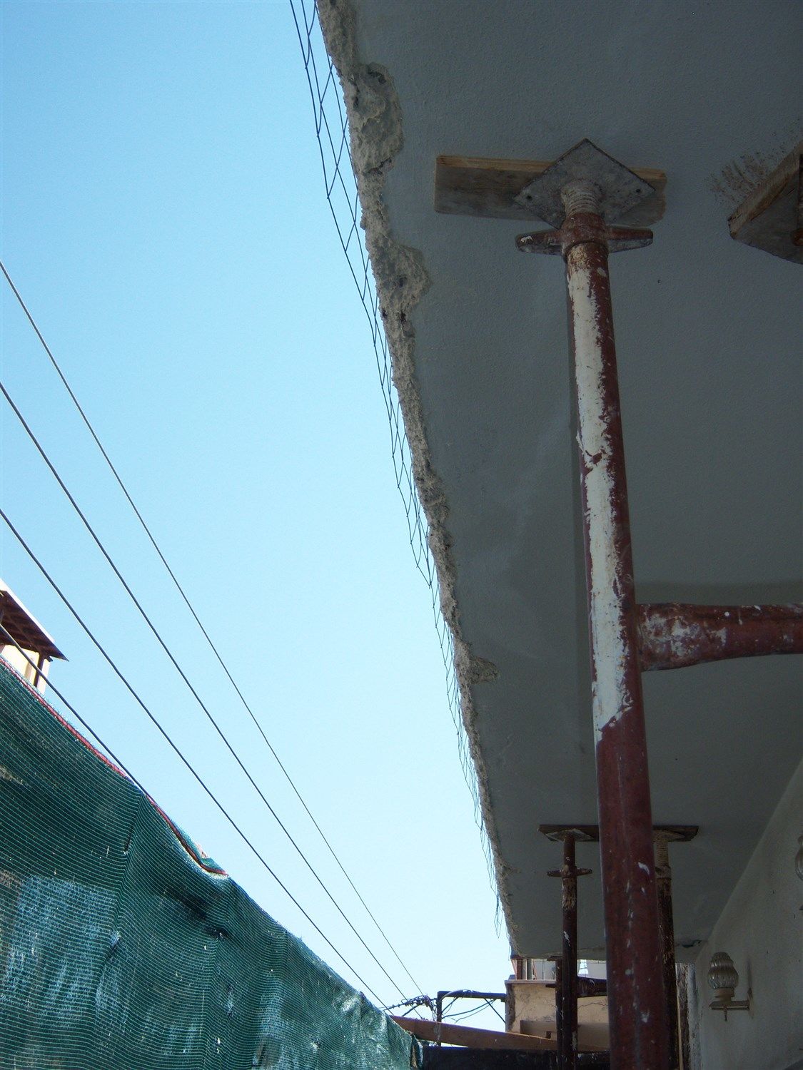

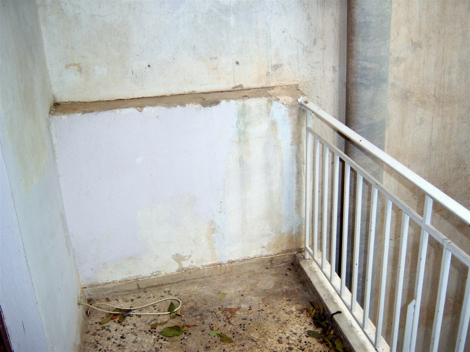

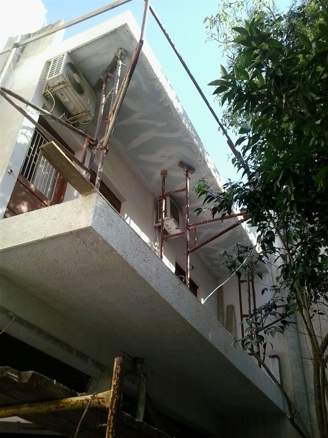

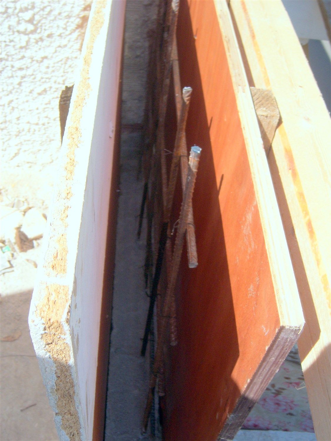

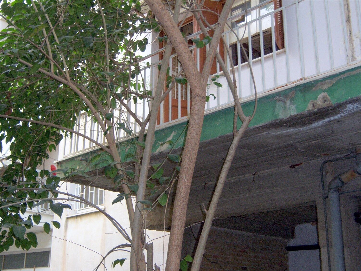

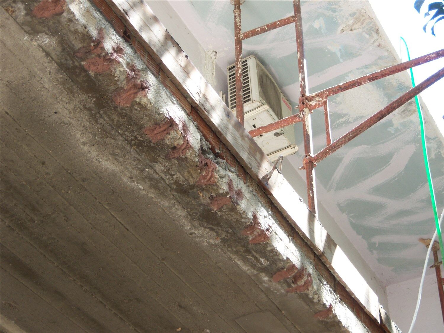

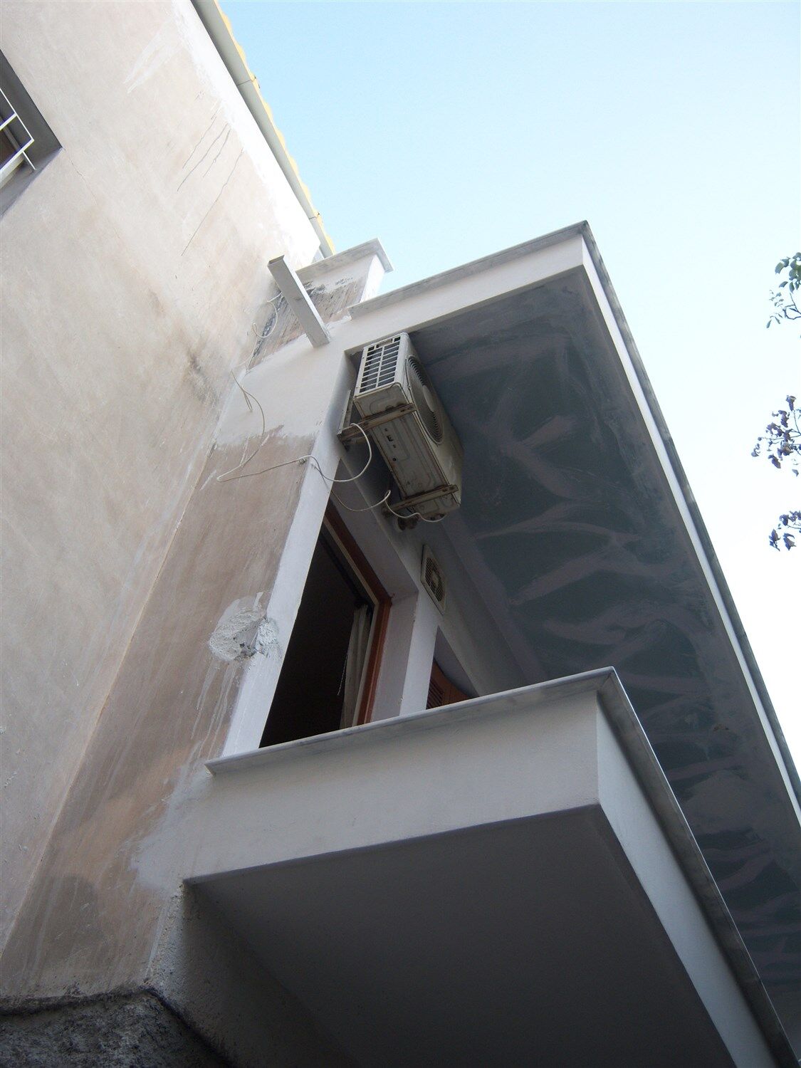

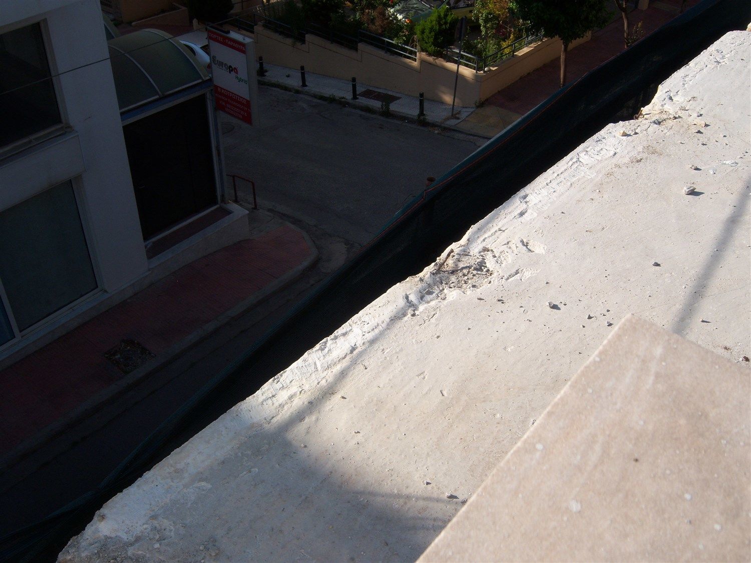

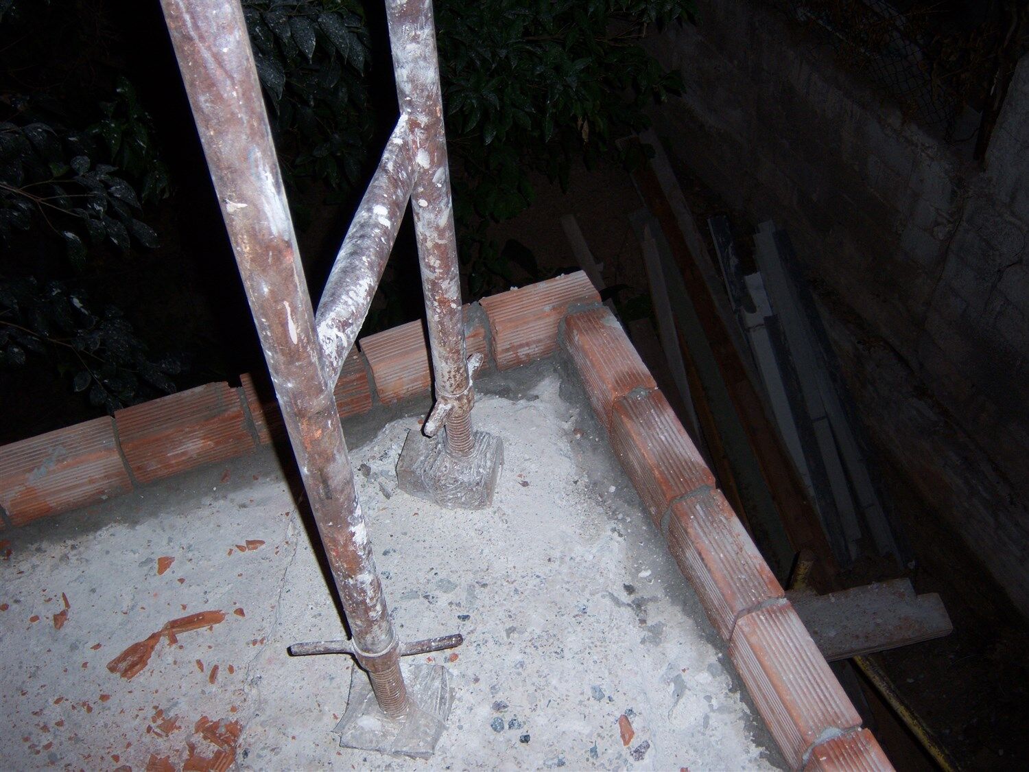

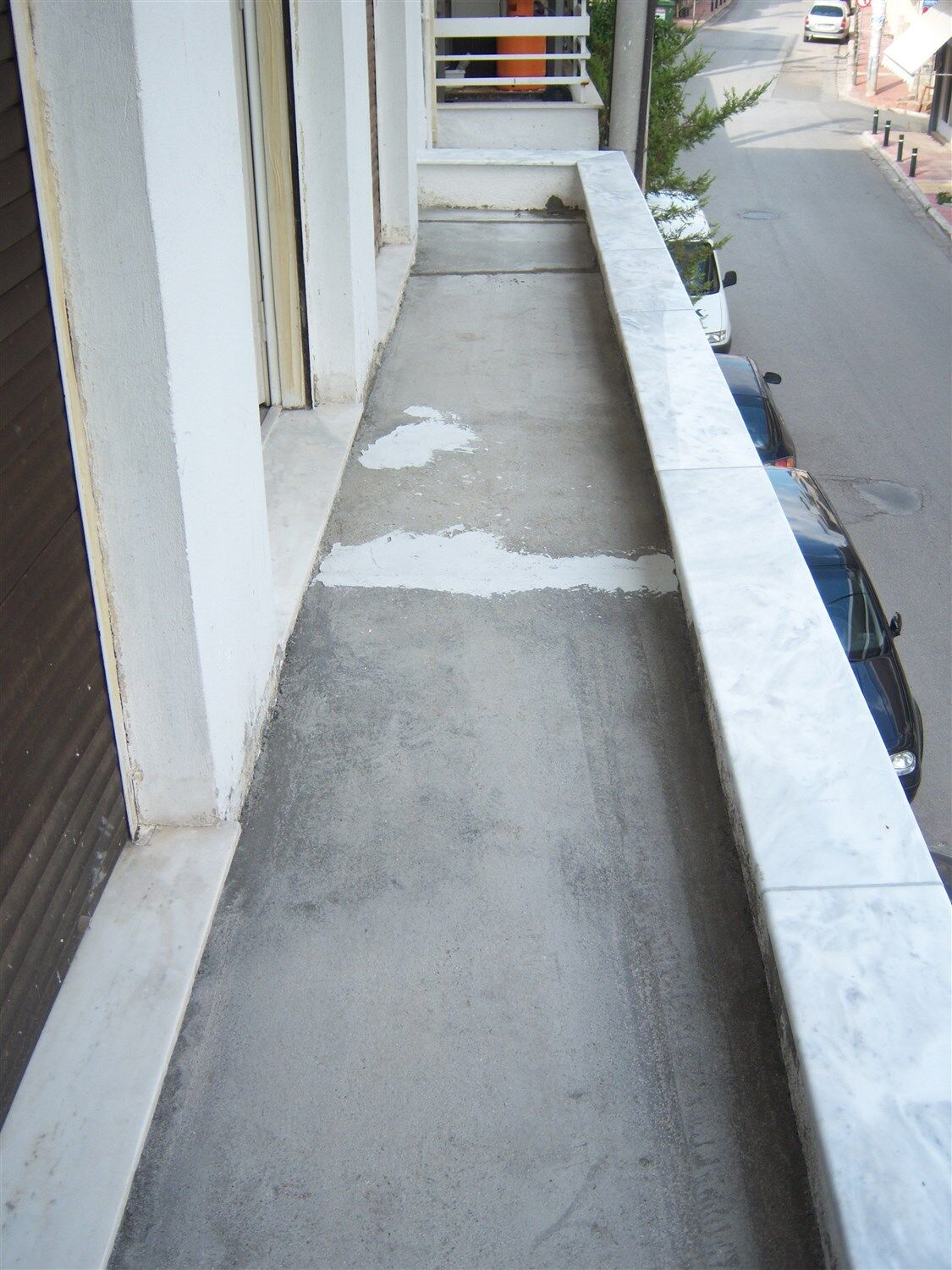

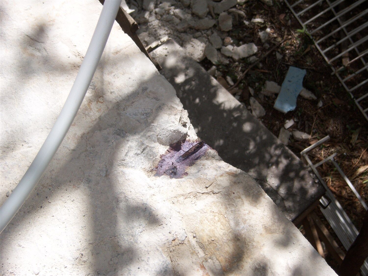

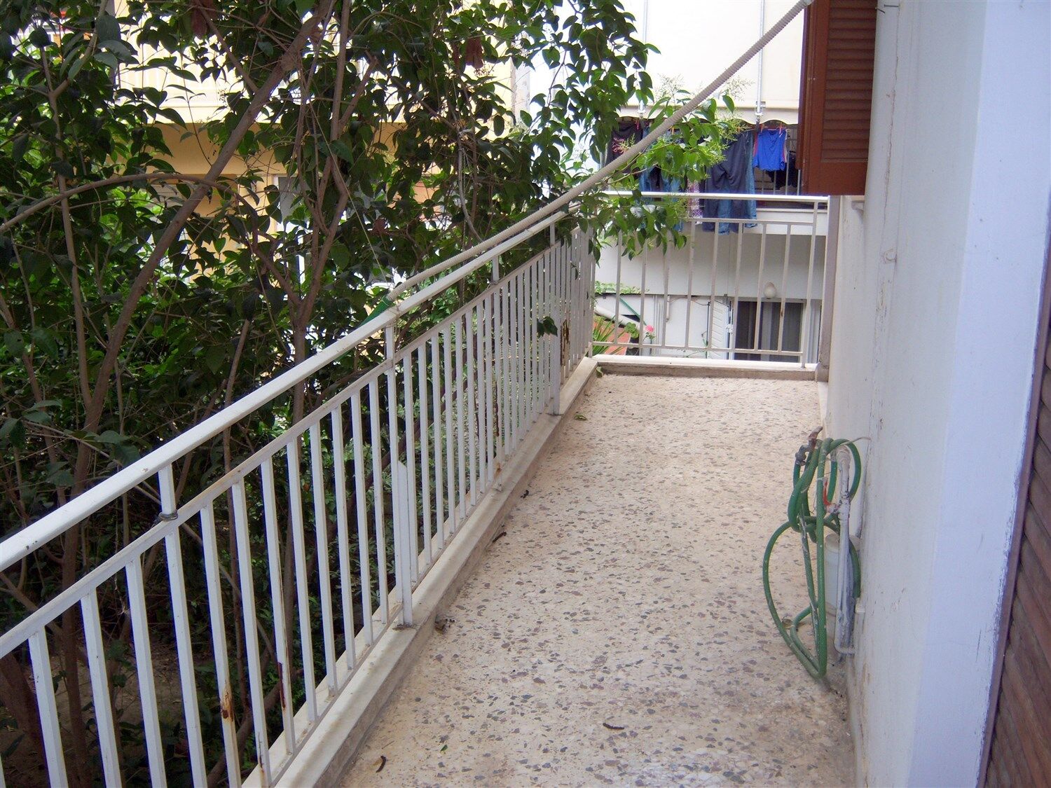

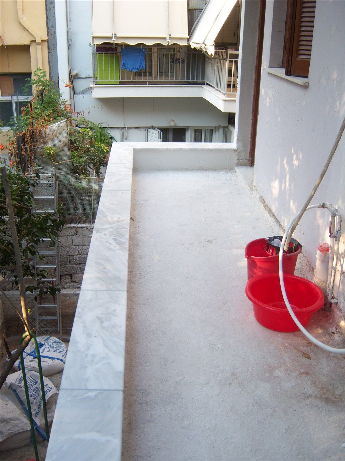

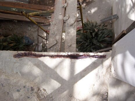

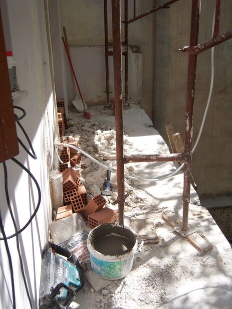

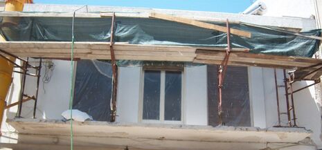

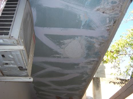

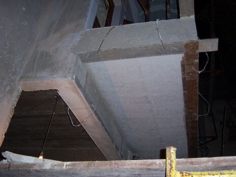

Δημοφιλής Δημοσίευση Lakisss Μάϊος 16, 2020 Author Δημοφιλής Δημοσίευση #30 Μάϊος 16, 2020 (edited) Part 3β. Στηθαία Καλημέρα καλησπέρα. Μετά τα στηθαία της ταράτσας, συνέχεια με τα αυτά των μπαλκονιών. Παρούσες και εδώ οι φθορές, ξεκίνημα με το μπροστινό μπαλκόνι. Σκάλωμα. Ούτε εδώ ήθελα ημίμετρα, οπότε αποφάσισα το ξήλωμα όλου του δαπέδου (μωσαϊκό). Προσέξτε τις βάσεις των κάγκελων που κολλήθηκαν τότε στα σίδερα της πλάκας. Στα μπαλκόνια ακολουθήθηκε διαφορετική προσέγγιση, που βασίστηκε στο βάρος που θα επιβαρυνόταν το μπαλκόνι. Επειδή έπρεπε να γεμίσουμε το κενό του μωσαικού, επιλέχτηκε περλομπετό. Το περλομπετό θέλει κάποιους πόντους πάχος ώστε να μην σκάσει, οπότε σηκώθηκε ψηλότερα το στηθαίο. Για να μην επιφορτιστεί το μπαλκόνι με βάρος στην άκρη, το στηθαίο έγινε μισό μπετόν, μισό τούβλο. Στο πίσω μπαλκόνι τα πράγματα ήταν χειρότερα. Ξήλωμα όλα. Τα προβληματικά σίδερα τρίφτηκαν και βάφτηκαν με μετατροπέα σκουριάς. Αυτό το υγρό αρχικά όσο δρα παίρνει ένα περίεργο μωβ/κόκκινο χρώμα. Χτίσιμο και καλούπωμα όπως το μπροστινό μπαλκόνι. Ο μετατροπέας σκουριάς έχει αλλάξει σε κεραμιδί, το τελικό χρώμα. Καλούπωμα και μπετόν. Ακολουθείται όπως και στην ταράτσα η ίδια διαδικασία. Έγινε το γέμισμα στο μπροστινό μπαλκόνι, μπήκαν οι μαρμαροποδιές, και αρχίζει να δείχνει. Ανορθόδοξα οι ρήσεις δόθηκαν προς τις εξωτερικές πλευρές, ώστε να έχει λιγότερο γέμισμα εκεί και λιγότερο βάρος. Πίσω μπαλκόνι. Οι μαρμαροποδιές είναι πολύ φαρδιές και αυτό ήταν δικιά μου επιλογή. Έχουν φάρδος 24 πόντους, μπομπέ και μέσα/έξω με διπλό σε φάρδος νεροσταλάκτη. Ήθελα να είναι φαρδιές για να προστατεύουν τα στηθαία, ενώ επειδή οι νεροσταλάκτες με τα χρόνια μπουκώνουν με βρωμιές, έγινα μεγαλύτεροι. Έχασα πόντους απ' το μπαλκόνι, αλλά το προτιμώ έτσι. Τελειωμένα, φαίνεται πως εξέχουν αρκετά τα μάρμαρα. Έγινε επεξεργασία Μάϊος 16, 2020 από Lakisss 14 2
