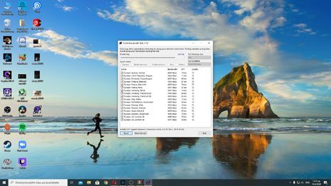

giorgos2187 Δημοσιεύτηκε Απρίλιος 18, 2020 #1 Δημοσιεύτηκε Απρίλιος 18, 2020 Εχει κανεις ιδεα για το τι μπορει να προκαλει in-game packet loos κατα τη διαρκεια του streaming (twitch); Οταν ΔΕΝ κανω στριμ, τοτε ολα δουλευουν κανονικα. Οταν ομως ανοιγω το στριμ τοτε εχω μονιμα αναμμενο το εικονιδιο του packet loss σε πολλα απο τα παιχνιδια που δοκιμασα. Εχω τρεξει τεστ για τη γραμμη μου και ειναι ολες οι μετρησεις κανονικες. Κατεβασα ενα tool για να μετρησω τα bitrate στους ευρωπαϊκους σερβερ του twitch και εχω δυνατοτητα για πολυ μεγαλυτερα bitrates απο αυτα που εχω ρυθμιοσει στο obs. Συγκεκριμενα στο obs εχω επιλεξει 3000Kbps ενω το διαγνωστικο μου βγαζει αποτελεσματα για πανω απο 4000 σε ολους τους σερβερς που βρισκονται ευρωπη. Επισης τα settings του stream ειναι αρκετα αμυντικα. 720p, 48fps, 96Khz για τον ηχο. H γραμμη ειναι 50αρα vdsl ote

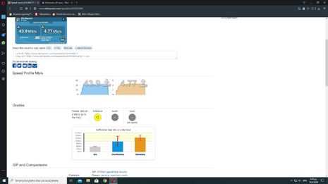

Papakitou Απρίλιος 18, 2020 #2 Απρίλιος 18, 2020 Το ρουτερ ειναι το speedport? Εχεις αλλες συσκευες συνδεδεμενες παραλληλα; Που να κανουν κατι εννοω; Για bufferbloat εχεις τσεκαρει;

Papakitou Απρίλιος 18, 2020 #4 Απρίλιος 18, 2020 Η γραμμη ειναι σταθερη ή εχεις διαπιστώσει τιποτα περιεργο ; Speed test - how fast is your internet? | DSLReports, ISP Information WWW.DSLREPORTS.COM Use our NEW speed test tool to test how fast your broadband or mobile internet connection really is. Read broadband news, information and join... Κανε μερικα τεστ εδω να δουμε το bufferbloat.. Οχι οτι ειναι το τελειο τεστ, αλλα παιρνεις μια ιδεα.. Να φανταστω εισαι ethernet ετσι ; 1

giorgos2187 Απρίλιος 18, 2020 Author #11 Απρίλιος 18, 2020 Εκανα μερικες ακομη δοκιμες. Στο κομματι bufferbloat, παντα στο c ειμαι...

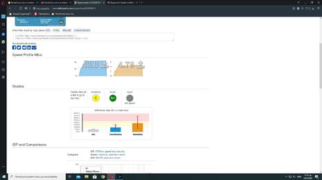

giorgos2187 Απρίλιος 18, 2020 Author #14 Απρίλιος 18, 2020 2 back to back tests μετα απο επανεκκινηση... Απλα δεν... Εχετε υποψην κανεναν καλο και αναλυτικο οδηγο για το πως ρυθμιζουμε qos στο entry2i;
Papakitou Απρίλιος 18, 2020 #15 Απρίλιος 18, 2020 (edited) Ριξε μια ματια στο διπλανο φορουμ ,adslgr, γιατι δεν εχω καποιον οδηγο.. Σιγουρα θα υπαρχει εκει παντως Edit: SpeedPort Entry 2i - Στήνοντας QoS για πρώτη φορά - ADSLgr.com Community Forum WWW.ADSLGR.COM Ο ΟΤΕ μου έδωσε ο ΟΤΕ ως αντικατάσταση, ένα SpeedPort Entry 2i παρότι δεν έχω VDSL ούτε ip τηλεφωνία. Φυσικά προσπαθώντας να στήσω QoS... @giorgos2187 Έγινε επεξεργασία Απρίλιος 18, 2020 από Papakitou 1 1
