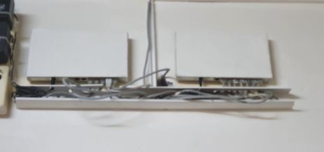

Χαιρετώ τους απανταχού γκουρού του lab,
Όπως λέει και ο τίτλος του θέματος, θα ήθελα τα φώτα σας για το τοπικό δίκτυο στην εργασία μου. Να σας εξηγήσω λιγάκι την εγκατάσταση του δικτύου...
υπαρχουν διάφορα γραφεία μέσα στο ίδιο αυτό κτήριο και σε κάθε γραφείο υπαρχουν 2-3 PC στο καθένα ,συν 2 εκτυπωτές, όλα μαζί συνδεδεμένα με UTPs. Σε ένα από αυτά τα γραφεία υπάρχουν 2 switchers συνδεδεμένα μεταξύ τους , άγνωστης φίρμας διότι είναι "βαμμένα", ναι σωστά καταλάβατε, τα έβαψαν μαζί με τους τοίχους. Τέλος πάντων, συνεχίζω, σε ένα PC έχουμε φτιάξει έναν κοινό φάκελο για μοίρασμα αρχείων μεταξύ μας τον οποίο τον βλέπουν όλοι οι υπολογιστές .... Κατά καιρούς λοιπόν, έχουν παρουσιαστεί προβλήματα συνδεσιμότητας μεταξύ του δικτύου και σαν αντιμετώπιση αυτής να πρέπει να γίνει reboot στα switch, πολλές φορές δεν κάνει ούτε αυτό και να ''στρώνει'' μπενοβγαζοντας τα UTPs. H κατάσταση γενικά είναι δύσκολη με αποτέλεσμα να πηγαίνει πίσω η δουλεια.
Μήπως τίθεται θέμα αντικατάστασης των switches, μιας και η όλη εγκατάσταση του δικτύου είναι τουλάχιστον 8 χρονιά καθημερινής δουλειάς.
Μήπως έχουν αρχίσει και τα φτύνουν τα switches.
Σε περίπτωση που μου προτείνετε καινούργια switches, πείτε κάνα 2-3 παραδείγματα και πρέπει να προσέξω κάτι κατά την αγορά τους
Υ.Σ Μην με ρωτήσετε γιατί υπαρχουν 2 switches και όχι ένα,δεν ξέρω, δεν έκανα εγώ την εγκατάσταση. LoL

Η φωτογραφία είναι κάπως θολή και δε φαίνεται καλά ποια καλώδια πάνε πού.
Ο πιο πιθανός λόγος για την ύπαρξη 2 switch είναι ότι δεν πρόβλεψαν εξ αρχής πόσες πόρτες θα χρειαστούν και κότσαραν άλλο ένα. Όπως και να έχει μπορούν να αντικατασταθούν από ένα νέο με 16 ή 24 πόρτες.
Μετά παίζει ρόλο αν θέλεις vlans και γενικότερα management. Αν όχι μπορείς να πάρεις κάτι φτηνό, αλλιώς σε 16 πόρτες το κόστος αρχίζει από 70€.

Από τις φωτογραφίες μαντεύω ότι τα switch πρέπει να είναι Netgear 8port 10/100. Τότε που ήταν άσπρα τα business switch της Netgear ακόμα.
Τώρα τo θέμα είναι το budget σου.
