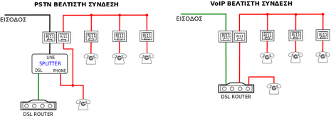

slalom Απρίλιος 12, 2020 #14 Απρίλιος 12, 2020 (edited) On 11/4/2020 at 10:42 ΜΜ, το μέλος ioanskou4 έγραψε: Λόγω του ότι το σπίτι είναι παλιό χωρίς επικαιροποιημένα σχέδια κτλ δύσκολα να βρω ηλεκτρολόγο με μεράκι να την αντικαταστήσει με ατσαλίνα κτλ. Οπότε έλεγα μιας και η απόσταση από το κουτί του ΟΤΕ είναι μικρή, να τραβήξω μια γραμμή και να τελειώνω Expand Δεν ειπα να αλλαξεις καλωδια Αλλαζεις την πρωτη πριζα με μια διπλη, αναλογα τι συνδεση εχεις τα φτιαχνεις οπως το αναλογο σχημα Έγινε επεξεργασία Απρίλιος 12, 2020 από slalom 2
