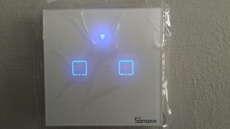

Λοιπον , σημερα μου ηρθε ο εξυπνος διακοπτης της sonoff , τον οποιο και εβαλα αμεσως .....
Το συνδεσα με την εφαρμογη μπαμ μπαμ , δουλευει κομπλεδουρα και με το δαχτυλακι και με το wifi.

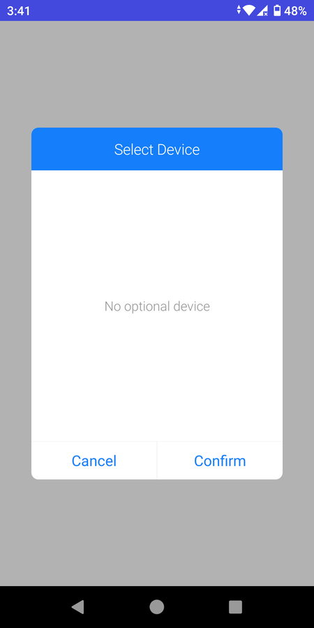

Δεν θα ασχολιομουν παραπανω αλλα οταν πηγα να βγαλω στην κεντρικη του κινητου το widget για να το ανοιγοκλεινω απο εκει , βρηκα αυτο το προβλημα .

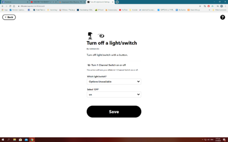

Οποτε το κοιταξα λιγακι και λεω , εφοσον λεει πως συνεργαζεται και με το IFTT ας δοκιμασω απο εκει .
Φτιαχνω λογαριασμο ,βαζω και τα στοιχεα του ewelink , το οποιο αναφερει πως ειμαι connected .
Στο πιο απλο applet , δηλαδη απλα να ανοιγοκλεινω διακοπτη , δεν μου βλεπει την συσκευη
(δοκιμασα και απο κινητο και απο υπολογιστη )

Το βρηκα το προβλημα.....
Καταρχας το widget δεν υποστηριζει 2-3gang switches , τελευταια γραμμη εδω , νταξ τρελο fail αυτο
Στην περιπτωση του IFTT , για να το δω τελικα πρεπει να εντοπισω και εκει εντολες για 2 gang switch , αλλα δεν εχει και πολυ νοημα μιας και το trigger δεν μπορει να ειναι ο ιδιος ο διακοπτης ?

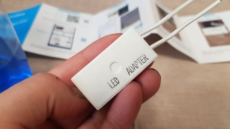

Διόρθωσε με αν κάνω λάθος αλλα στο δικό μου δεν είχε μπαταρία.
είχε μία αντίσταση μέσα και λογικά αντίσταση θα έχει και το αντίστοιχο sonoff, που συνδέεται παράλληλα με τη λάμπα ή μία από τις λάμπες τους κυκλώματος.
Και την συνδέεις μόνο στην περίπτωση που βάλεις τον διακόπτη σε λάμπες LED (και πάλι αν δεν κάνω λάθος), καθώς είτε θα κάνουν το κλασικό αναβόσμημα (flicker) είτε όταν έχεις κλειστό τον διακόπτη, αυτές θα ανάβουν αμυδρά. Εγώ είχα το δεύτερο σύμπτωμα.

Οσο για τον ουδετερο .... πηρα απο πριζα , και στην πρωτη φωτο φαινεται οτι δουλευει κομπλε
