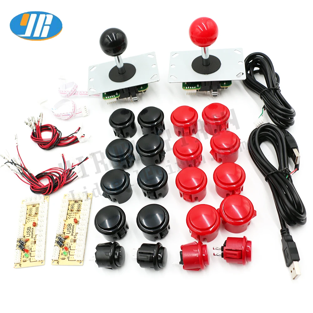

Μια μικρη κατασκευη της καραντινας... Δεν ειναι κατι ιδιεταιρο (ετοιμο κιτ ειναι ετσι κι αλλιως)  αλλα ειχα τα υλικα εδω και καιρο και δεν ειχα κατσει να το φτιαξω, παρολο που δεν πηρε πανω απο 25-30 λεπτα (κι απ αυτα τα πιο πολλα για να σημαδεψω για τις τρυπες στο κουτι).
Το κιτ περιλαμβανε την πλακετα του controller (υπερπλουσια για πανω απο 10 διακοπτες + διαφορες λειτουργιες για κερματοδεκτες, mode, turbo, ξεχωριστα κουμπια up/down/l/r κτλ κτλ κτλ ) 8 μεγαλα μπουτον Φ30 απ τα οποια χρησιμοποιησα τα 6, 2 μπουτον Φ22, το joystick καθως και αρκετα καλωδια ετοιμα (την καλωδιοταινια του joystic την αντικατεστησα με δικη μου για να τη φτιαξω οπως τη θελω, ενω τα υπολοιπα με βολεψαν τα ετοιμα μια χαρα) κι φυσικα το usb 2. Ουσιαστικα το μονο που χρειαζεται να προσθεσει καποιος ειναι το κουτι.
Στο επομενο βημα θα του προσθεσω κι ενα μεγαφωνακι (usb ενισχυτακι εχω αλλα δεν ειχα κανενα μεγαφωνο τοσο μικρο για να χωρεσει εκει μεσα)

Γίνε λίγο πιο αναλυτικός. Link προϊόντων κλπ
πριν 5 λεπτά, το μέλος karmen1983 έγραψε:
Ωπα ωπα γιατί έσκασε πάνω στην  ώρα το Post :D
Το κιτ ειναι αυτο
πηρα το μονο με τα κοκκινα κουμπια αλλα εχει διαφορα μονα και διπλα.
Αν δε σου κανουν τα καλωδια φανταζομαι ξερεις ηδη που να βρεις (ακομα και στο ηλεκτρονικαδικο της γειτονιας).
Τωρα για κουτι... οτι θες κι οτι σ αρεσει. Εγω εχω στοκ καμποσα στο εργαστηριο μου οποτε χρησιμοποιησα ενα πλαστικο καλης ποιοτητας,

Ειναι κλωνος sanwa. Στο μονο που διαφερει ειναι στο οτι ειναι λιγο πιο θορυβωδης.
Η sanwa αυτο που πουλαει ειναι νοσταλγια κι οχι προιον. Αν ειναι να δωσεις 30 ευρω μονο για το μοχλουδακι, παιρνεις και βιομηχανικο με πιστοποιησεις (αλλα δε θα χει τη μπιλια και τη νοσταλγικη αισθηση)

σωστα.
Αν θες μπορεις να βαλεις και καλυτερα μπουτονακια απο καλο ηλεκτρολογειο , οπως και joystick, αλλα θα ειναι πιο industrial και  δε θα χει την αισθηση της 80λας ...

η ιδια πλακετα ειναι μονο που δεν εχει καποιες εισοδους επιπλεον. Αν θες να τις φτιαξεις μπορω να σου πω τα εξαρτηματα, αλλα ειναι μαλλον ψιλοαρχηστες (κι εγω μονο κουμπια εβαλα, ουτε εξωτερικες τροφοδοσιες ουτε τιποτα)
