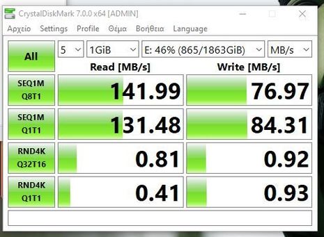

psyber Δημοσιεύτηκε Απρίλιος 4, 2020 #1 Δημοσιεύτηκε Απρίλιος 4, 2020 Διαπίστωσα χθες οτι ο Seagate 2tb που έχω, με κωδικό st2000dm008, αποδίδει πολύ χαμηλά νούμερα, επισυνάπτω και crystal disk mark, για του λόγου το αληθες. Τι θα μπορούσε να συμβαίνει;

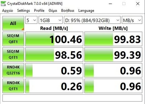

shattered Απρίλιος 4, 2020 #2 Απρίλιος 4, 2020 καλό μεσημέρι, τα νούμερά σου στο read δεν είναι χαμηλά στα writes είσαι λίγο κάτω και εκεί δεν ξέρω τι μπορεί να φταίει δεν ξέρω καν αν έτσι είναι η απόδοσή του από σφάλματα πως τα πάει ο δίσκος? μήπως ετοιμάζεται σιγά σιγά να σε αφήσει? για του λόγου το αληθές τα παρακάτω από δικό μου δίσκο 1tb wd red (5400rpm) αρκετά γεμάτο 1

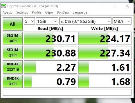

psyber Απρίλιος 4, 2020 Author #3 Απρίλιος 4, 2020 @shattered δεν ειναι φυσιολογικα τα νούμερα. Σε παλιοτερη μετρηση που ειχα 200άριζε και σε read και σε Write
psyber Απρίλιος 4, 2020 Author #5 Απρίλιος 4, 2020 On 4/4/2020 at 1:06 ΜΜ, το μέλος slalom έγραψε: Οσο γεμιζει πεφτει η ταχυτητα Expand Παραπάνω από το μισό είναι άδειο. @alexcrx τι λες;

psyber Απρίλιος 4, 2020 Author #9 Απρίλιος 4, 2020 On 4/4/2020 at 6:58 ΜΜ, το μέλος psyber έγραψε: Αν τον κανω φορμάτ παίζει να στρώσει; Expand τον έκανα γρήγορο φορμάτ, αφού πρώτα τον τσέκαρε με το long generic test του seatools, το οποίο και πέρασε με επιτυχία. Μετά το φορμάτ τα νούμερα επανήλθαν. Θεωρείτε ότι είναι αρκετό το γρήγορο φορμάτ ή καλύτερα να του κάνω αργό; Και πως εξηγείτε την τοσο μεγάλη πτώση των επιδόσεων; Σύμφωνα πάντως με την ανάλυση των windows δεν χρειαζόταν defrag.

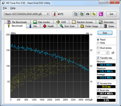

p55 Απρίλιος 4, 2020 #10 Απρίλιος 4, 2020 Έχω την εντύπωση (αν κάνω λάθος μη βαράτε) ότι για μηχανικούς δίσκους, το κατάλληλο πρόγραμμα για μέτρηση της ταχύτητας των μηχανικών δίσκων είναι το HD Tune γιατί οι δίσκοι αυτοί έχουν διαφορετική ταχύτητα στην αρχή, στη μέση και στο τέλος της χωρητικότητας του δίσκου. Επίσης οι δυο οθονιές που παραθέτεις, η μια είναι με κενό δίσκο και ή άλλη με 46% γεμάτο. 4

p55 Απρίλιος 4, 2020 #12 Απρίλιος 4, 2020 Μήπως γιατί μέτραγε το τμήμα που δεν είχε καταληφθεί από αρχεία; Ένας μηχανικός σε μέτρηση με το HD Tune έχει μια περίπου τέτοια καμπύλη σαν την παρακάτω, με μεγαλύτερες ταχύτητες στη αρχή του δίσκου που μετά πέφτουν. Από όσο ξέρω ένας μηχανικός δίσκος δεν έχει την ίδια ταχύτητα εγγραφής και ανάγνωσης σε όλη την επιφάνειά του. Που είναι ένας reviewer όταν τον χρειάζεσαι να μας τα κάνει λιανά; Πάει δεν υπάρχει κράτος. 6
