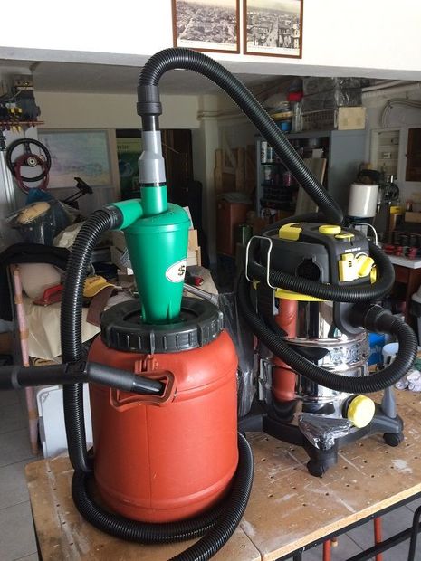

Αν και η αγορά έχει γίνει αρκετό καιρό δεν είχα κάνει κάτι και είπα σήμερα που είχα λίγο χρόνο να ξεκινήσω.
Η αρχή λοιπόν.209931282_IMG_20200401_233129(2).thumb.jpg.e9868e731c357c6e3bf98e3289d8b3d0.jpg
Η σκούπα αγοράστηκε μόνο για αυτήν την δουλειά.
Οι σκέψεις μου είναι να φτιάξω μια βάση από κονταπλακέ με ρόδες και κάποιο φιλετάκι 20cm γύρο από την βάση και να
τα βάλω επάνω δίπλα δίπλα.
Περιμένω τώρα από φίλο να με βολέψει με σπειράλ για τις συνδέσεις και το τοπικό κατάστημα πώλησης Moto
να βγάλει καμιά παλετοσυσκευασια Moto για να την πάρω για την κατασκευή της βάσης.
Επίσης σκέφτομαι μιας και η σκούπα έχει πρίζα για την εκκίνηση της μαζί με τα εργαλεία
Αν έβαζα ένα πολύπριζο απο την πρίζα της σκούπας θα μπορούσα να βάλω παραπάνω από ένα ηλεκτρικό
εργαλείο η θα έχω πρόβλημα Φυσικά θα λειτουργούν ένα εργαλείο κάθε φορά και όχι όλα μαζί.

Καλημέρα, πρώτο μου ποστ εδώ αν και σας παρακολουθώ καιρό!
Έχω μια σκούπα 30lt Dexter (από το Leroy) αντίστοιχη με τις δικές σας.
Στη δικιά μου περίπτωση αντιμετώπισα δυσκολίες με διάφορα είδη δοχείων που δοκίμασα. Στην αρχή έβαλα πλαστικό κουβά από σκυλοτροφή 20lt. Τον έσπασε η αναρρόφηση...
Μετά δοκίμασα τον ίδιο τύπο  κουβά αλλά διπλό (τον ένα μέσα στον άλλο). Το ίδιο αποτέλεσμα....
Η δοκιμή μου με πλαστικό δοχείο 50lt σαν τα δικά σας, είχε τα ίδια αποτελέσματα με παραπάνω... Τσαλακωνόταν το δοχείο και θα έσπαγε κι αυτό.
Στο τέλος κατέληξα να κατασκευάσω ένα κουτί από κόντρα πλακέ με σκελετό από δοκαράκι 3*5. Έβαλα και 4 ρόδες για εύκολη μετακίνηση και έλυσα το πρόβλημά μου. Θα ανεβάσω φωτογραφίες αργότερα

Να ρωτήσω (καθότι άσχετος) , γιατί βάζετε αυτό το μπορντό δοχείο μετά την σκούπα? εξυπηρετεί σε κάτι?
Βασικά εχω και γω ενα παγκοπρίονο και ένα ρουτερακι και κάθε φορά (που βαριέμαι να συνδεσω την οικιακή σκούπα) πνίγομαι στο πριονίδι όταν τα χρησιμοποιώ, γιαυτό θα ήθελα πληροφορίες για μια διάταξη που να συνδέεται και στα δύο, και φυσικά ποια σκούπα για πριονίδια προτείνεται σαν αξιόπιστη.

Στο μπορντό δοχείο μαζί με το πράσινο εξάρτημα είναι στην ουσία
παγίδα για το πριονίδι ώστε να μην πηγαίνει στην σκουπα και καταστρέφεστε
το φίλτρο της ή να γεμίζει αμέσως η σακούλα.
Δες στο βιντεο για να καταλάβεις

Α! κατάλαβα, δηλαδη αν θέλω να απαλαγώ απο την σκόνη των πριονιδιών και να μην αλλαζω συνεχεια σακουλες/καθαρίζω φιλτρα πρεπει να κανω μια παρόμοια διαταξη!

Δε νομίζω να έχεις θέμα αρκεί όπως πολύ σωστά είπες ένα ένα τη φορά

παλαιοτερα ειχα φτιαξει ενα παρομοιο με 25λιτρο δοχειο και δουλευε αψογα, αρκει να εχει δυναμη η σκουπα.
