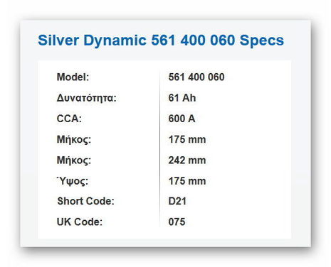

Για τα ρεύματα των μπαταριών το πράγμα είναι κάπου στη μέση και ο κύριος λόγος γι αυτό είναι ότι το ρεύμα που μπορεί να δώσει μια μπαταρία για μικρό χρόνο είναι πολλές φορές μεγαλύτερο από αυτό που υποδηλώνει η χωρητικότητα της.
Αυτό που είπε ο μάστορας στο video είναι λάθος προφανώς αναφερόταν στα Αh των μπαταριών και όχι στο ρεύμα που μπορούν να δώσουν και ιδιαιτέρως όχι στο μέγιστο ρεύμα που μπορούν (και πρέπει να δώσουν).
Αυτό λέγεται Ρεύμα Ψυχρής Εκκίνησης (CCA) και είναι ΠΟΛΥ μεγάλο!
Βέβαια για να δώσει αυτό το ρεύμα η τάση των στοιχείων της πέφτει στα ~7,2 Vdc+,οπότε με τρείς μπαταρίες ακόμα και στην πιο δύσκολη περίπτωση που τραβάμε πολύ ρεύμα  έχουμε ~22V τουλάχιστον !
Έτσι για μια συγκόλληση του τύπου "τσίμπημα" της πυρκαγιάς, το θέμα δεν βρίσκεται στο ρεύμα, αλλά στην τάση καθώς το τόξο για να διατηρηθεί η τάση πρέπει να είναι μεγαλύτερη από κάποια συγκεκριμένη τάση κάτω από την οποία το τόξο σβήνει!
Για κόλληση με 2,5ρι ηλεκτρόδιο χρειάζεται μια τάση ελάχιστη από 21- 25 Vdc. Συνεπώς αν κολλώντας η τάση της μπαταρίας πέσει κάτω από τα 20 Vdc  θα υπάρχει πρόβλημα !
Συνεπώς η τάση και το ρεύμα φτάνει και με γεμάτες μπαταρίες και 36 Vdc μια χαρά κόλληση ανάγκης θα κάνει !  :)
