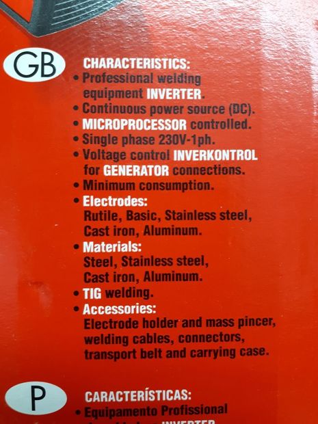

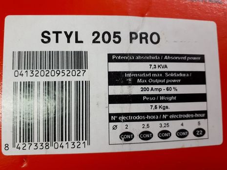

Seafalco Απρίλιος 2, 2020 #17 Απρίλιος 2, 2020 Γιάγκο ο πατέρας σου ήξερε τι έκανε ! Είχε φτιάξει τη δική του "γουρούνα" (και ας ήταν "γουρουνίτσα" ). Οι περιστροφικές ηλεκτροκολήσεις που χρησιμοποιούν -σαν, σε πολύ βαριές εφαρμογές (ναυπηγεία κλπ ) βασίζονται στην ίδια αρχή. Όσο για τις ηλεκτροκολλήσεις και τις γεννήτριες : SOLTER INVERKONTROL Di-230 επιτηρητής τάσεως - σταθεροποιητής, iosifidis-tools WWW.IOSIFIDIS-TOOLS.GR Και αυτή που είχα πάρει εγώ (καμιά 10ρια + χρόνια πρίν) έχει ενσωματωμένη τη διάταξη προστασίας από γεννήτριες με -προφανώς- φτωχό έλεγχο της τάσης εξόδου τους. Τώρα τι ακριβώς κάνει και πως προστατεύει δεν ξέρω (πιθανόν διακόπτει τη τροφοδοσία, περιορίζει τις υπερτάσεις κλπ). Εδώ καλό είναι να πάρουμε υπόψη ότι η ηλεκτροσυγκόλληση μπορεί να φέρει σε πολύ δύσκολη θέση μια γεννήτρια καθώς ζητάει υψηλά ή και πολύ υψηλά ρεύματα (αν κολλήσει το ηλεκτρόδιο) με διακοπτόμενο τρόπο. Έτσι θέτει την γεννήτρια σε μια διαρκή και έντονη μεταβολή του φορτίου με αποτέλεσμα αυτή να ΑΓΩΝΙΖΕΤΑΙ να διατηρήσει την τάση της σταθερή και ακόμα χειρότερα πράγματα συμβαίνουν στην διατήρηση της συχνότητας της ! Αυτές είναι συνθήκες που δεν αποτελούν τις συνηθισμένες απαιτήσεις που καλείται να αντιμετωπίσει μια γεννήτρια! Γι αυτό η σκέψη μιας αρκετά μεγαλύτερης σε ισχύ γεννήτριας έχει βάση ! Δηλαδή στο προκείμενο της δικής μου που λέει ότι η κατανάλωσή της μπορεί να φτάσει στα 7,3 kVA μάλλον θα πρέπει να μιλάμε για γεννήτρια -τουλάχιστον- καμιά δεκαριά kVA για να την κάνει ζάφτι. Δεν την έχω δοκιμάσει με γεννήτρια, απλά για μην την ζορίζω έχω φτιάξει μια μπαλαντέζα με 2,5ρι καλώδιο για να έχω όσο γίνεται μικρότερη πτώση τάσης. Άρα μέσα στο πλαίσιο των συνθηκών λειτουργίας σε κάποιο "έργοτάξιο" καλό είναι να έχουμε στο "πίσω μέρος του μυαλού" μας, το ζήτημα αυτό! 4
