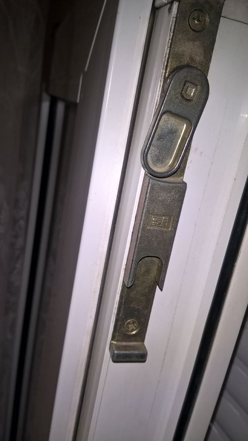

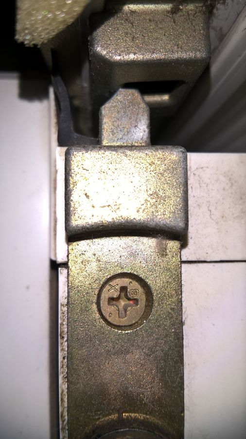

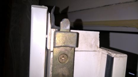

σε αλουμινένια μπαλκονόπορτα δίφυλλη εχω πρόβλημα με το φύλλο που αγκιστρώνει σταθερα μεσω δύο πείρων στο πλαισιο ,με μικρη δύναμη ελξης απαγκιστρώνεται από το ανω σημείο....παραθέτω και τις παρακάτω φωτογραφίες 1,2,3 για να καταλάβετε τι εννοω
1.thumb.jpg.b03abc03023208505e3095883a44d20a.jpg2.thumb.jpg.673408313bfb9986928c9b06f2c3ffd7.jpg3.thumb.jpg.eff810a67f71418f9b452ca290bf7e24.jpg
αυτό που θέλω να ρωτήσω είναι το εξής: όπως παρατηρω στη φωτογραφία 3 όταν ο πείρος εχει ανεβεί στην μεγιστη δυνατη θεση η επαφή του με την υποδοχη στο κούφωμα είναι ελάχιστη και μου κάνει εντύπωση η διαφορετικη κλίση της εφαπτόμενης πλευρας και της απέναντι (υπέθεσα μηπως εχει σπάσει κάποιο κομμάτι από βίαιο τράβηγμα αλλα στη φωτο 2 δεν φαίνεται κατι τέτοιο).Μπορεί να οφείλεται η μη μεγαλύτερη εκπτυξη σε βλάβη του μοχλού που τον ανεβάζει (εικόνα 1)? ,υπάρχει περίπτωση να εχει τοποθετηθεί λάθος στην ανω γωνία ενώ προορίζεται για την κάτω?, επειδή όπως βλέπω στην εικόνα 1 δεν φαίνεται η δυνατότητα μετατόπισης της θεσης του εξαρτήματος υπάρχει περίπτωση να βρω το ίδιο με μεγαλύτερη εκπτυξη του πείρου ?

'Έχουμε τους ίδιους μηχανισμούς στα κουφώματα που είχα τοποθετήσει στο σπίτι περίπου το 1987 από τα πρώτα PVC στην Ελλάδα.
Ο κάτω μηχανισμός δεν κάνει ...έχει άλλη διάταξη και εξυπηρετεί την ανάκληση.
Επειδή έψαξα πολύ για να βρω τους μηχανισμούς των κουφωμάτων και βρήκα μόνο σε ένα μαγαζί στην Θεσσαλονίκη παρήγγειλα μερικά κομμάτια από το κάθε εξάρτημα για να υπάρχουν όταν χαλάσουν.
Τώρα στο δικό σου πρόβλημα:
Αυτό που χρειάζεται είναι να παρεμβάλεις  μεταξύ του κουφώματος και της φωλιάς που μπαίνει ο σύρτης κάτι ούτως ώστε η φωλιά να κατέβει ποιο κάτω για να πιάνει σωστά ο σύρτης.
Θα πάρεις από μαγαζί με είδη κιγκαλερίας  ή από κατάστημα που κάνει κατασκευή κουφωμάτων οποιουδήποτε τύπου, κάτι μικρά τετράγωνα σκληρά πλαστικά που χρησιμοποιούν για να τακάρουν τα κρύσταλλα όταν τοποθετούνται στο κάσωμα. Αυτά βγαίνουν σε διάφορα πάχη σε χιλιοστά και κόβονται εύκολα με κόφτη ή ψαλίδα ή μεγάλο ψαλίδι. Θα πάρεις το πάχος που σου χρειάζεται για να κατέβει σωστά η φωλιά.Θα το βάλεις ανάμεσα στην φωλιά και στο κάσωμα αφού κάνεις τις τρύπες που θα περάσουν οι βίδες της φωλιάς και η πόρτα πλέον θα κουμπώνει σωστά.
Αν θέλεις μπορείς να χρησιμοποιήσεις αντί για αυτά και λαμαρίνα η ξύλο ανάλογου πάχους.'Ότι σε βολεύει.
Αυτή την δουλειά εγώ την έχω κάνει όχι μόνο στο σημείο που λες αλλά και σε όλα τα σημεία που κουμπώνουν ασφαλιστικά γύρω -γύρω όπου δεν κούμπωναν σωστά.

1) δεν υπάρχουν διαφορες στις μετρησεις
2) κλεινει ευκολα απλως η κατω φωλια καταλαβαίνεις ότι ερχεται σε επαφη με την ακρη του μηχανισμού (πράγμα που δεν γίνεται στην πανω φωλια εχει αρκετη απόσταση) - η ανάκληση λειτουργει σωστά - όταν κλείνουν και τα δυο φύλλα το κενό ανάμεσά τους εχει παντου το ίδιο πλάτος
δεν βγαίνει πιο πολύ ο κάτω πείρος απλως πρέπει να μπαίνει αρκετα μεσα στη φωλια λογω της απόστασης που ανέφερα παραπάνω - δεν ξερω εάν και παλαιότερα ηταν ετσι , σε αυτή την κατασταση το βρήκα

Mπηκε ένα σκληρό πλαστικο κομματι μεταξυ κασώματος και φωλιάς κατέβηκε η φωλιά αρκετά με αποτέλεσμα τωρα να κλείνει κανονικά .
Ευχαριστω όλους για τις απαντήσεις τους
