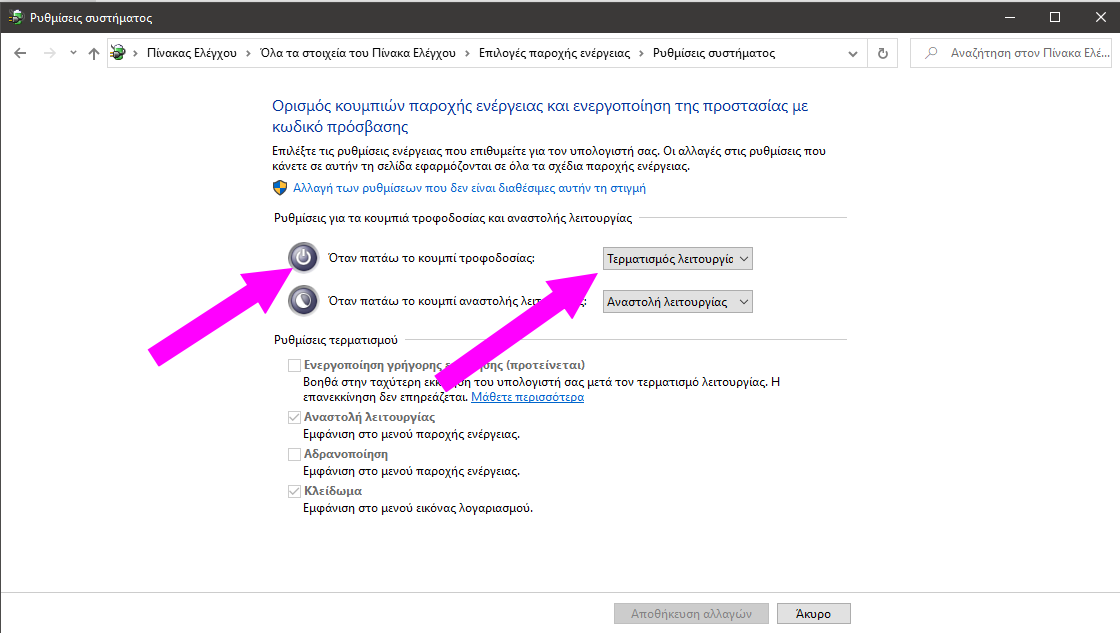

p55 Μάρτιος 13, 2020 #9 Μάρτιος 13, 2020 Μία ώρα πριν, το μέλος tzitzikas2 έγραψε: αναγκάζομαι να το κλείσω απο το κουμπί πατώντας το μερικά δευτερόλεπτα Μπορείς μέσα από τα windows να ορίσεις όταν πατάς το κουμπί να κλείνει ο υπολογιστής.

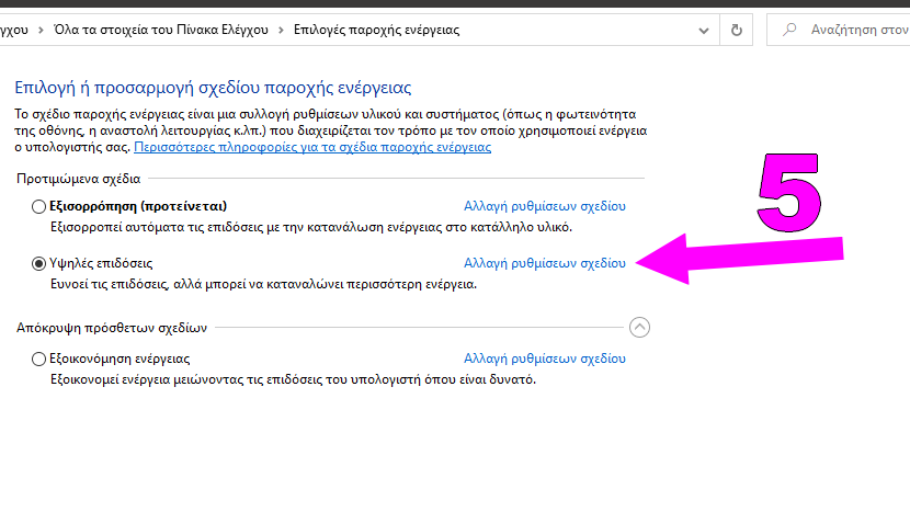

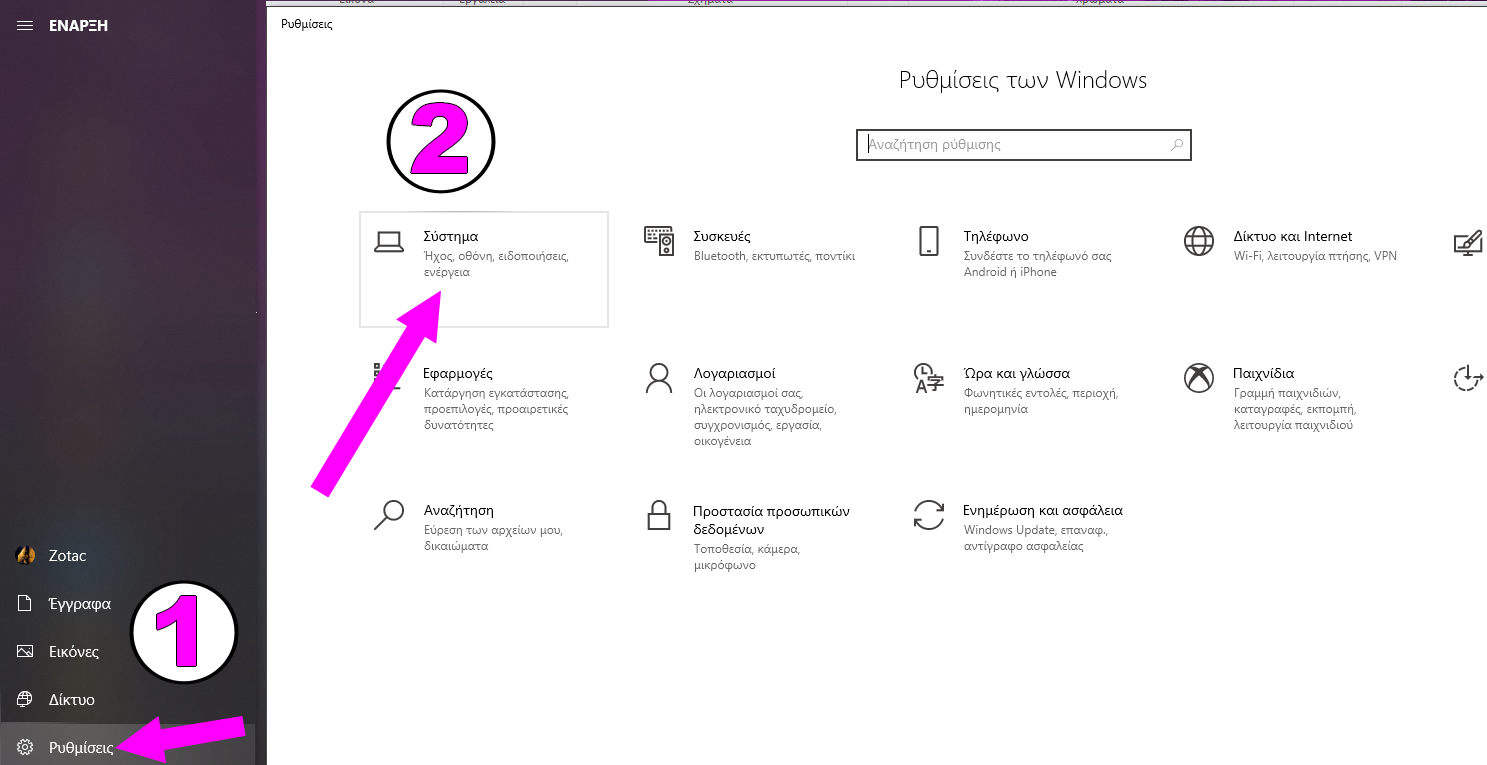

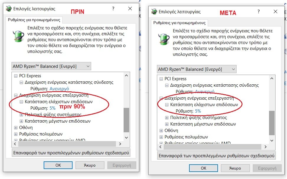

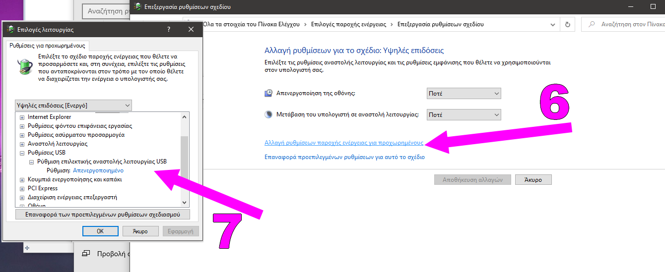

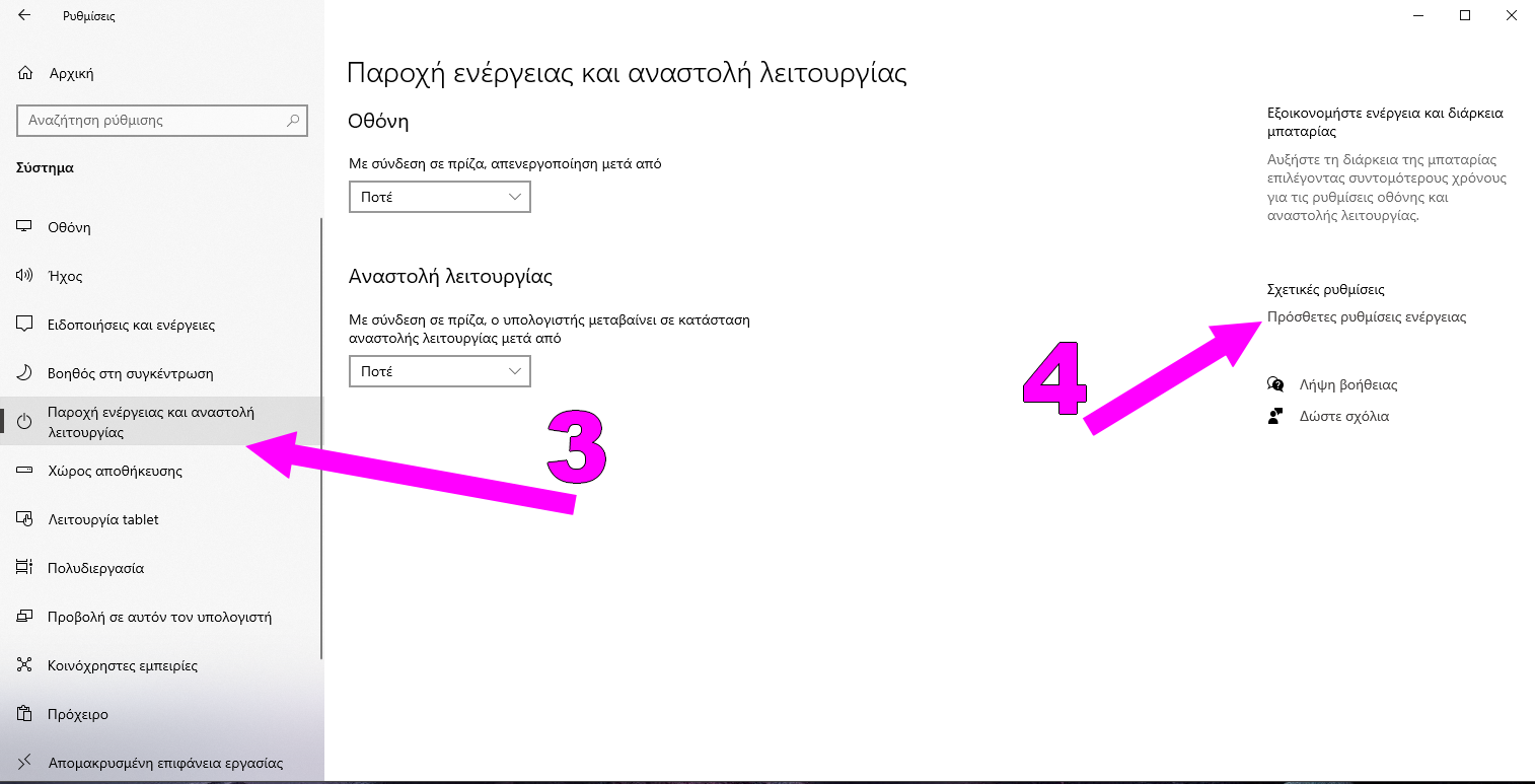

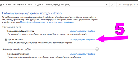

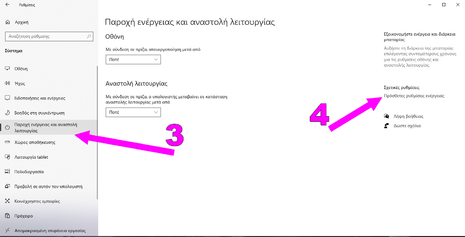

tzitzikas2 Νοέμβριος 11, 2020 Author #18 Νοέμβριος 11, 2020 καλησπέρα. επειδή το πρόβλημα συνεχίζει μερικές φορές στο κλείσιμο του υπολογιστή, δηλαδή να παγώνει η οθόνη και να χρειάζεται hard reset, δοκιμάζω διάφορα που διαβάζω στο google για τις ρυθμίσεις ενέργειας. Εβαλα και τα windows 10 μέσα απο τα settings να κάνουν έλεγχο για προβλήματα στην ενέργεια και μου άλλαξαν την κατασταση ελαχίστων επιδόσεων του επεξεργαστή απο 90% που ήταν στο AMD Ryzen balanced σχέδιο ενέργειας στον πίνακα ελέγχου σε 5%. Υπάρχει περίπτωση να είναι αυτό θέμα, ή να το ξαναγυρίσω σε 90% μήπως το 5% δημιουργεί θέματα άλλα. Ο υπολογιστής είναι για δουλειά γραφείου (autocad, office κτλ), όχ ι games. συνημμένο. ευχαριστώ!
