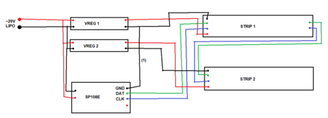

Θέλω να τροφοδοτήσω κάποιες λεντοταινιες ws2812b των 144 led / meter (περίπου 8-10 Α ανα μέτρο στα 5V) από μία μπαταρία Lipo ~20V, και να τις ελέγχω και με ένα SP108E wifi controller. Έχω βρεί κάποια φτηνά regulators των 10Α:
https://www.ebay.co.uk/itm/10A-DC-DC-downward-voltage-regulators-6-5-60V-to-3-V-5-V-9-V-12-V-19V-ZB/202853950320?hash=item2f3b09a370:g:C3cAAOSwIHpd44sl
το παρακάτω σχεδιάγραμμα θα δουλέψει ή θα χουμε τιποτα εκπλήξεις λετε? σκέφτηκα ότι έτσι δεν παραλληλίζονται τα regulator outputs. έχουμε εναλλακτική? (το κοινο common στο σημειο 1 δεν ειμαι σιγουρος οτι χρειάζεται κιόλας) (ΣΥΓΓΝΩΜΗ για το εντελώς μαπα σχέδιο)
θα δουλέψει, ναι θα πρέπει να συνδέσεις μεταξύ τους τα -
στης εξόδους τον regulator και του controller σου.

έγινε θενκς. τα παραγγειλα και περιμενω
