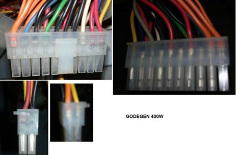

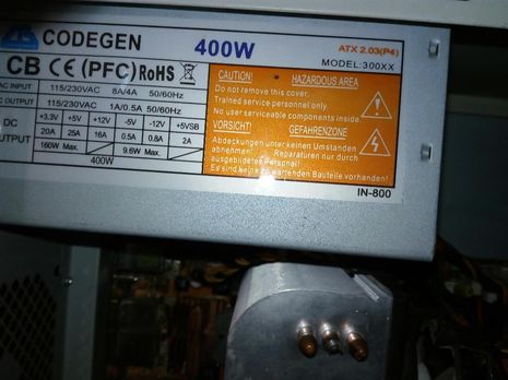

tzitzikas2 Φεβρουάριος 23, 2020 Author #25 Φεβρουάριος 23, 2020 αυτό ειναι το psu CODEGEN 400W.. googl-αροντάς το δεν είδα και τα καλύτερα πράγματα. λετε αυτό να έκανε ζημιά? https://www.youtube.com/watch?v=Cxn_u_YWVr4

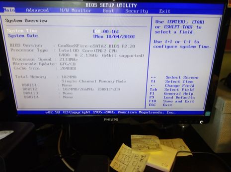

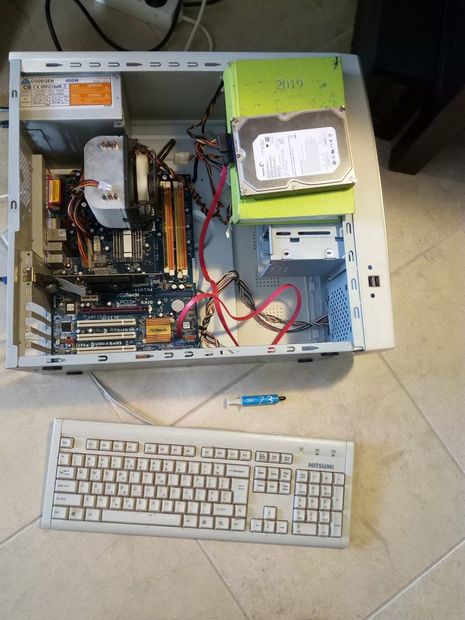

tzitzikas2 Φεβρουάριος 23, 2020 Author #28 Φεβρουάριος 23, 2020 λοιπόν έβαλα την παλιά μητρική και μου έδωσε σήμα στην οθόνη, μέτρησε την ram και έγγραψε πάτα F1 και F12 για setup νομίζω. Μετά το ξαναάνοιξα και δεν μου έδειχνε τίποτα, άλλαξα θέση της 2 ram και μου έδειξε. μετά εκκίνησα πάλι και δεν έδειχνε τίποτα ούτε άναβε το led απο το πληκτρολόγιο. (απο χτές την είχα αφήσει χωρίς μπαταρία bios και είχα κάνει και clear cmos). άλλαξα διάφορες θέσεις τις ram και μετά είπα να βάλω την μία ram (1gb) . και στο 1ο slot κοντά στην cpu και στο 2o slot άναβε κανονικά η οθόνη, μπήκε και bios και δούλευε και το πληκτρολόγιο. Μάλιστα έβαλα και ένα παλιό HDD που είχε περασμένα τα XP αλλα επειδή έκανε σαν κλικ μέσα τότε τον είχα βγάλει μην παραδώσει πνεύμα, έδειξε και το σήμα των XP στην εκκίνηση, αλλά έβγαζε σφάλμα οτι δεν έχει γίνει καλά ο τερματισμός και είτε με κανονική λειτουργία πατούσα είτε με ασφαλή, αμέσως έβγαζε για κλάσματα δευτερολέπτου μπλε οθόνη και έκανε επανεκκίνηση. Λογικά θα θέλει setup το bios. Το παράτησα προς το παρόν γιατι δεν είχα χρόνο. Αλλο δίσκο για δοκιμή δεν έχω. Τι ρυθμίσεις να κάνω λέτε στο bios? Η μητρική είναι https://www.asrock.com/mb/intel/conroexfire-esata2/https://www.asrock.com/mb/intel/conroexfire-esata2/#Manualορίστε και φώτο και βίντεο https://drive.google.com/open?id=1d-v7U_35tzFchEYyySIOHuF5yLaDv1PG όπου φαίνεται το σφάλμαάρα μάλλον φόλα μου πούλησε ο Πολωνός. Να κάνω αίτημα για refund λετε?

boombastik Φεβρουάριος 24, 2020 #32 Φεβρουάριος 24, 2020 Αυτό είναι ένα τροφοδοτικό atx2.03 του 2001 και αμφιβάλλω αν μπορεί να τροφοδοτήσει normal ένα σύστημα πόσο μάλλον ένα q6600. Επίσης τα τεστ πού έκανες με την παλιά μητρική δείχνουν και εκεί ίσως ένα προβληματικό τροφοδοτικό.
