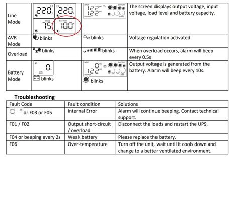

tzitzikas2 Δημοσιεύτηκε Φεβρουάριος 18, 2020 #1 Δημοσιεύτηκε Φεβρουάριος 18, 2020 καλησπέρα, Αγόρασα καινούργιο αυτό https://powerwalker.com/?page=product&item=10121141&lang=en το UPS. PowerWalker VI 1000 SCL. Μόλις το συνέδεσα στη πρίζα το lcd display έδειχνε 75% battery. μετά απο 1+ ώρα συνδεδεμένο και χωρίς φορτίο, πάλι 75% μπαταρία δείχνει. Δεν θα έπρεπε να είχε ανέβει? στο manual λεει να το αφησεις στην αρχη 6 ώρες. Αλλα δεν θα έπρεπε να είχε ανέβει έστω και λίγο το ποσοστό της μπαταρίας? ευχαριστώ.

tzitzikas2 Φεβρουάριος 18, 2020 Author #4 Φεβρουάριος 18, 2020 ναι το έβαλα τώρα και σε άλλη πρίζα να δω σε καμια ώρα τι γίνεται. το ενεργοποίησα αρκετές φορές. στη πρίζα που το συνδεσα ήταν πολύπριζο με προστασία υπέρτασης. δεν ξέρω αν έπαιζε κάποιο ρόλο. τώρα το έβαλα σε άλλη πρίζα σούκο μόνο του, Πάνω απο το 75% γράφει battery. Αρα μπαταρία μετράει. Σε φορτίο που το δοκίμασα (μια λάμπα πυράκτωσης) αφού έβγαλα το φις κράτησε το φορτίο με ένα μικρό ανασβόσβησμα στην αρχή μόλις το έβγαλα αλλα η λάμπα άναβε κανονικά και έγραφε load 10%. δες και απο το manual εκει που έχω κυκλώσει, εμένα γράφει 75%

tzitzikas2 Φεβρουάριος 19, 2020 Author #9 Φεβρουάριος 19, 2020 καλημέρα. τελικά έχει σοβαρότερο πρόβλημα. Χτες αργά βράδυ έφτασε το 100%. Σήμερα που το άνοιξα για να το συνδέσω με το pc ήταν πάλι 75%. Το συνδεσα με pc και οθόνη (το τροφοδοτικό είναι 450W) και η οθόνη κάτω απο 50W, και δεν εκκινούσε καν να τους δώσει ρεύμα. ανοιγε το display του, έδειχνε τάση εισόδου 235v-240v αλλά τάση εξόδου έδειχνε 0v. η μπαταρία στο 75%. Μετά το δοκίμασα σε μια μικρή λάμπα led σε φωτιστικό πάγκου που είναι κάτω απο 10w και αμέσως μόλις την άναβε μετά απο 1 sec έπεφτε τελείως. Θεωρώ οτι έχει θέμα με τις μπαταρίες του. Αυριο πρωί το πάω e-shop για να το δώσω (έχει DOA 7 ημερών). 1
