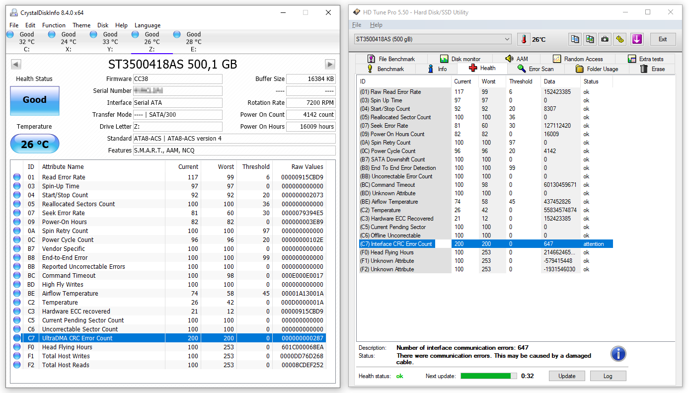

Καλημέρα-καλησπέρα σας!!! Έχω έναν παλιό σκληρό δίσκο Seagate τον οποίο θέλω να χρησιμοποιήσω για να αποθηκεύσω κάποια αρχεία. Απλά σαν "αποθήκη" δηλαδή. Το πρόβλημα μου, όπως θα δείτε και στην εικόνα παρακάτω, είναι ότι ο συγκεκριμένος δίσκος, όταν τον ελέγχω με το Crystal Disk Info μου τον βγάζει OK. Ενώ στο HD Tune μου αναφέρει κάποιο Interface CRC Error Count!!! Ποιο από τα δύο προγράμματα να εμπιστευτώ; Γιατί δεν θα ήθελα σε καμία περίπτωση να γίνει καμία στραβή και να χάσω τα συγκεκριμένα αρχεία τα οποία είναι δουλειά εβδομάδων στο Adobe Premiere Pro.
ΥΓ: Να σημειωθεί ότι έχω αλλάξει ήδη καλώδιο SATA!!!
Σας ευχαριστώ πολύ για τον χρόνο σας!!!

  On 6/2/2020 at 10:35 ΠΜ, το μέλος DNA180 έγραψε:
Expand
Kαι τα 2 προγραμματα τα ιδια δεδομενα εχουν και διαβαζουν. Το raw data στο crystal disk info τα ιδια νουμερα εχει. Εφοσον το νουμερο ειναι σταθερο και δεν αυξανει πιθανως το προηγουμενο καλωδιο καπου δεν εκανε καλη επαφη οπως σου λεει. Αν αυξανονται μπορει να φταιει και η θύρα.
