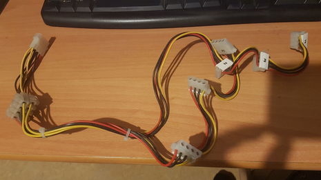

colt3003 Απρίλιος 12, 2020 #41 Απρίλιος 12, 2020 Just now, slalom said: Βρε ναι, αλλα οι τασεις στις εξοδους του ειναι στα ιδια pins? από thermaltake σε tagan που είχα κάνει μετάβαση (λόγω βλάβης) τα καλώδια δεν πήγαιναν. Μετά που πήρα το corsair, πάλι δεν ταίριαζαν, αλλά δεν είχε και νόημα πλέον.... Πού να συνδέσεις παραπανίσιο καλώδιο αφού το τροφοδοτικό παραδίδεται με τόσα καλώδια όσες και οι υποδοχές του ?
slalom Απρίλιος 12, 2020 #42 Απρίλιος 12, 2020 Μονο που το ενα απο αυτα ειναι με molex, που δε μου χρειαζονται
colt3003 Απρίλιος 12, 2020 #43 Απρίλιος 12, 2020 1 hour ago, slalom said: Μονο που το ενα απο αυτα ειναι με molex, που δε μου χρειαζονται κοίτα, αν δεν υπάρχει πρόβλημα με το να μπει το καλώδιο στο τροφοδοτικό (να είναι συμβατό το φις δηλαδή) μπορείς να το βάλεις και να τσεκάρεις ότι οι τάσεις βρίσκονται στα σωστά σημεία, με ένα πολύμετρο.
psyber Απρίλιος 12, 2020 Author #45 Απρίλιος 12, 2020 πριν 46 λεπτά, το μέλος slalom έγραψε: Εκει θα καταληξω ο λόγος που θες να το κάνεις φαντάζομαι είναι οτι τα καλώδια της Seasonic είναι άσχημα ε;
slalom Απρίλιος 12, 2020 #46 Απρίλιος 12, 2020 Εχω διαφορα τετοια καλωδια και θελω να δω αν μπορω να τα χρησιμοποιησω
psyber Απρίλιος 12, 2020 Author #47 Απρίλιος 12, 2020 αφού εισαι mechanical engineer φαντάζομαι ότι ξέρεις τι κάνεις. Εγώ πάντως ψυχολογικά δυσκολεύομαι να το τολμήσω.
slalom Απρίλιος 12, 2020 #48 Απρίλιος 12, 2020 Και αλλοι ψαχνονται PSA: Mixing Modular PSU Cables Can Kill Components | GamersNexus - Gaming PC Builds & Hardware Benchmarks WWW.GAMERSNEXUS.NET Mixing cables between power supplies can kill them or kill attached components. Not always, but it can -- and when the wiring crosses in exactly the wrong way, the failure will be spectacular. - Meanwhile, back in the day... πριν βγει το πρωτοκολο SATA Θα δοκιμασω με τα molex που μετρουνται ευκολα
