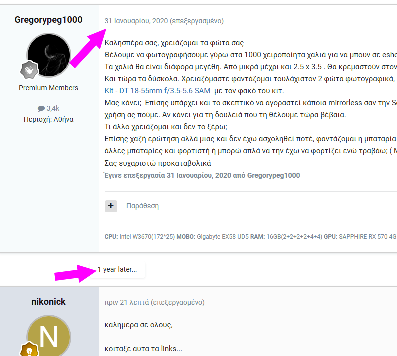

Καλησπέρα σας, χρειάζομαι τα φώτα σας
Θέλουμε να φωτογραφήσουμε γύρω στα 1000 χειροποίητα χαλιά για να μπουν σε eshop και στο skroutz.
Τα χαλιά θα είναι διάφορα μεγέθη. Από μικρά μέχρι και 2.5 x 3.5 . Θα κρεμαστούν στον τοίχο με λευκό background από πίσω.
Και τώρα τα δύσκολα. Χρειαζόμαστε φαντάζομαι τουλάχιστον 2 φώτα φωτογραφικά, ένα τρίποδο και από κάμερα μέχρι στιγμής υπάρχει η  DSLR Sony SLT-A58 Kit - DT 18-55mm f/3.5-5.6 SAM  με τον φακό του κιτ.
Μας κάνει;  Επίσης υπάρχει και το σκεπτικό να αγοραστεί κάποια mirrorless σαν την Sony a6000 kit για να γίνει η δουλειά και να μείνει μετά για προσωπική χρήση ας πούμε. Άν κάνει για τη δουλειά που τη θέλουμε τώρα βέβαια.
Τι άλλο χρειάζομαι και δεν το ξέρω;
Επίσης χαζή ερώτηση αλλά μιας και δεν έχω ασχοληθεί ποτέ, φαντάζομαι η μπαταρία δεν φτάνει για να τραβάς 6 ώρες+ τη μέρα φωτογραφίες. Χρειάζομαι και άλλες μπαταρίες και φορτιστή ή μπορώ απλά να την έχω να φορτίζει ενώ τραβάω; ( Μην βαράτε οι γνώστες επί του θέματος ? )
Σας ευχαριστώ προκαταβολικά

καλημερα σε ολους,
κοιταξε αυτα τα links...
studio flash kit...
