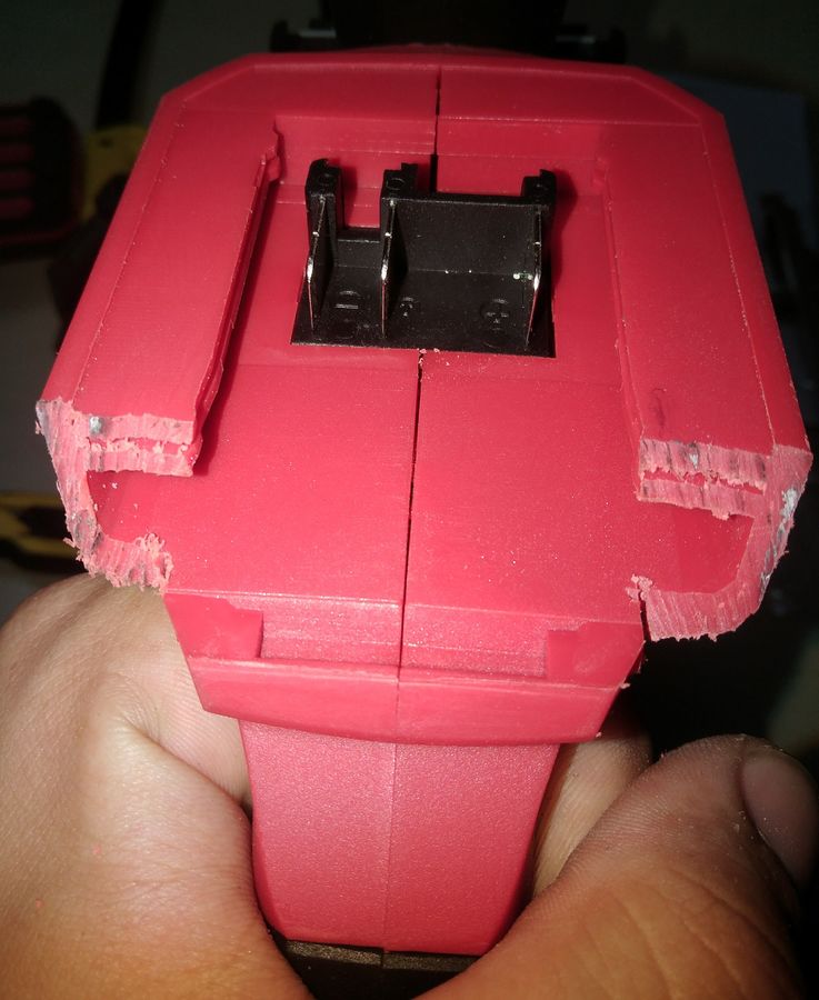

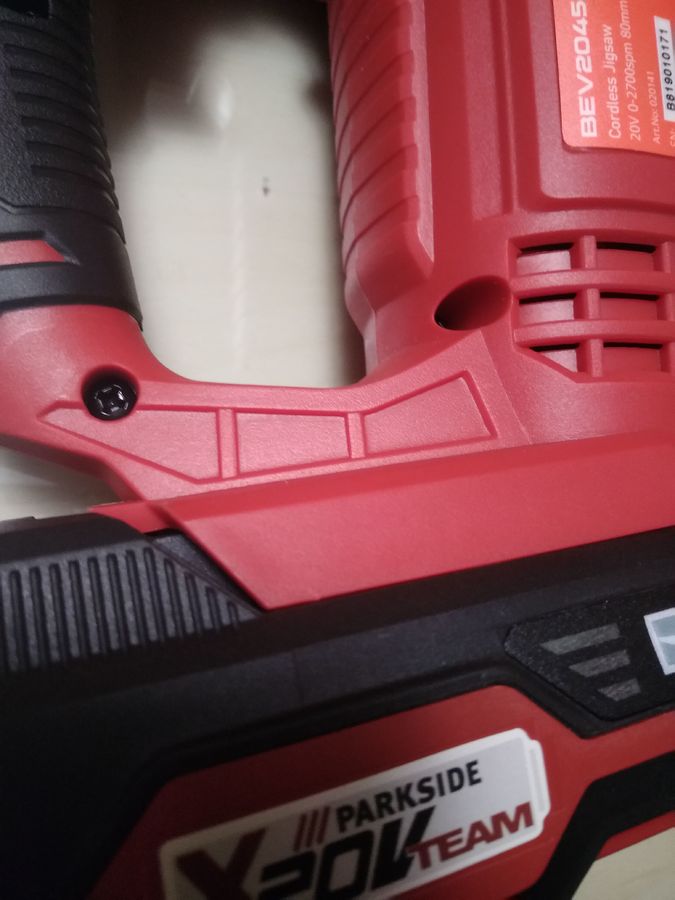

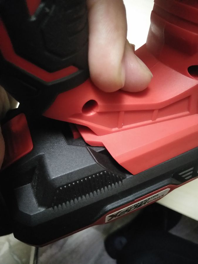

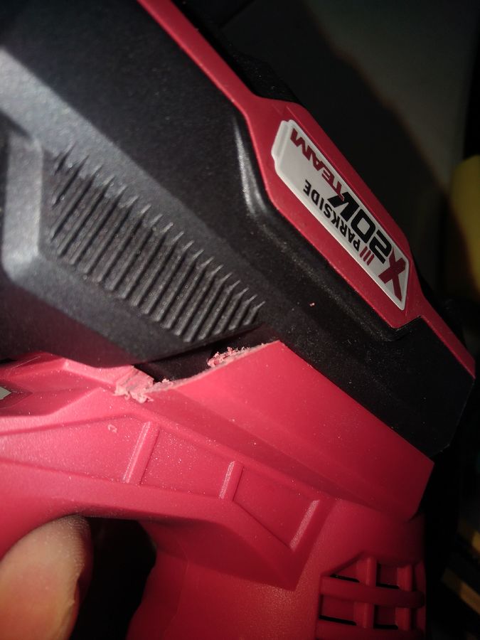

πήρα...και μου λέει όχι...αλλά ακόμα και ο φορτιστής είναι ίδιο.....θα πάω να το πάρω να δοκιμάσω ο ίδιος μου φαίνεται
Η μπαταρία του Lidl...ΔΕΝ ταιριάζει...
ΑΛΛΑ!άμα κόψεις λίγο τα πλαστικά απο το εργαλείο....ταιριάζει μια χαρά....10 λεπτά δουλειά...με φαλτσέτα το έκοψα στο τέλος...δεν χρειαζόταν πριόνι... ?

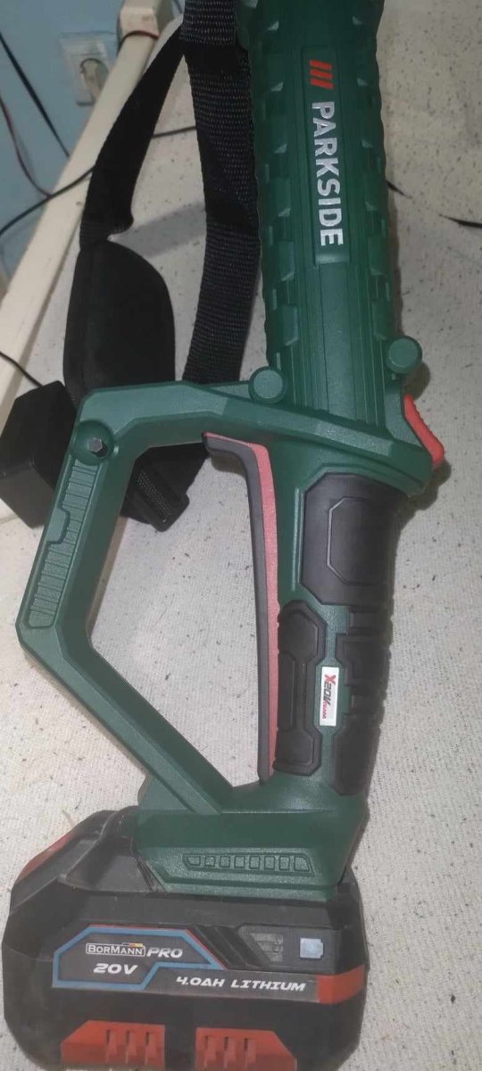

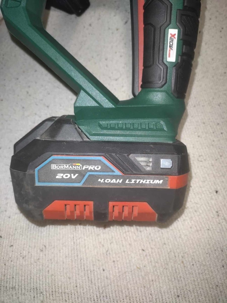

η bormann pro μπαταρίες κάνουν μια χαρά σε parkside! το αντίστροφο δεν γίνεται, η γίνεται άμα κόψης μέρος από το πλαστικό στο μηχάνημα της bormann.
