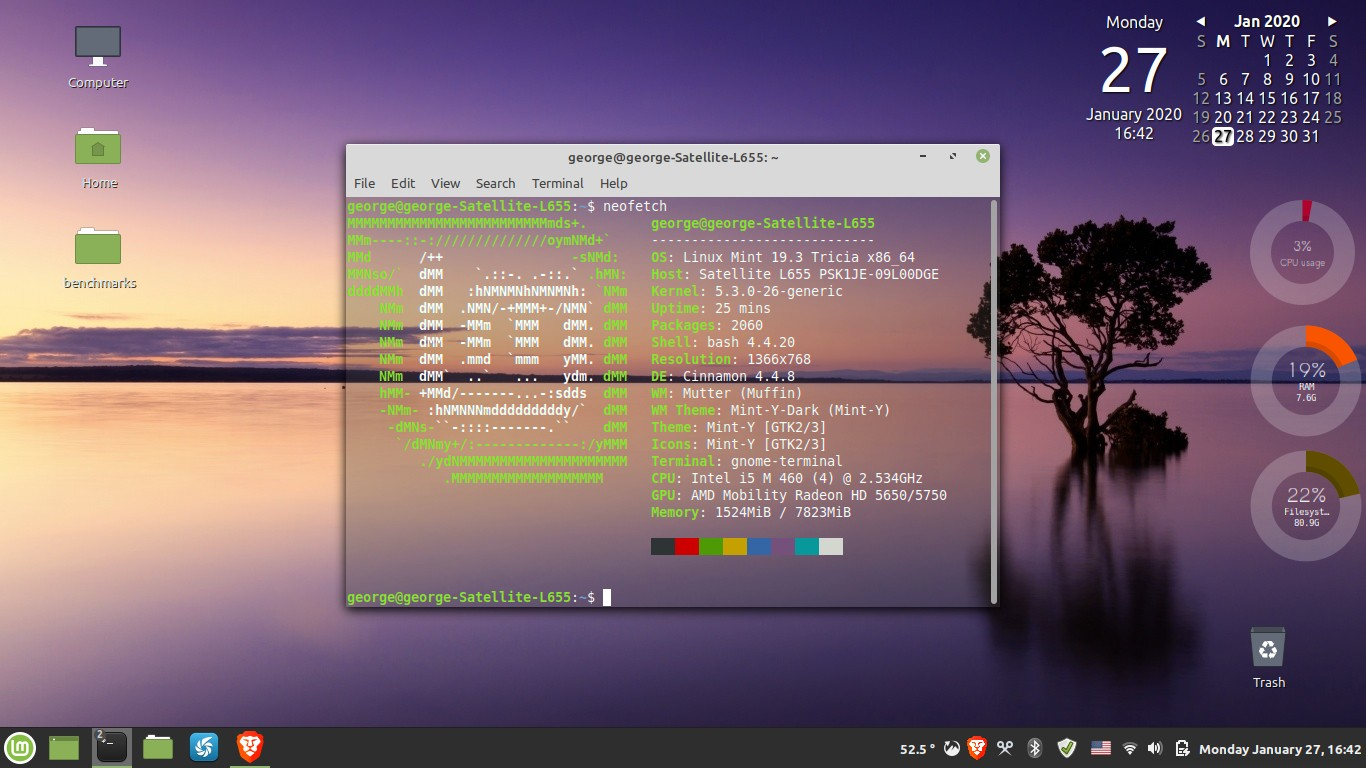

  On 27/1/2020 at 5:23 ΠΜ, το μέλος adpanos έγραψε:
α) η σουϊτα της OXFORD υποστηρίζει Linux. Μου έβγαλε την ψυχή να την εγκαταστήσω , το αναφέρω στα πρώτα θέματα, αλλά παίζει απροβλημάτιστα. Τα βιβλία , videos κ.λ.π. όλα περνιούνται στο σύστημα .
https://elt.oup.com/help_support/?cc=gr&selLanguage=en
Expand
thanx μου έδωσες τρομερό επιχείρημα να το χώσω στα μούτρα μερικών κάφρων.

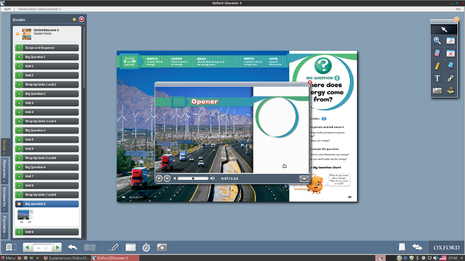

Οπότε έθεσα σαν ανάλυση για όλες τις εξόδους 1280 x 720p . Με αυτή την ανάλυση παίζουν όλα κομπλέ χωρίς κανένα θέμα.
Δεν ειναι σίγουρα το ιδανικότερο , αλλά λόγω περιορισμών του Hardware είναι η σωστότερη λύση.
Επίσης σε αυτή την ανάλυση το μέγεθος των εικονοστοιχείων είναι καλό για την ανάγνωση της προβολικής οθόνης.
Η επιλογή Linux ήταν δική μου. Έπρεπε με πολύ χαμηλό budget να στηθούν 2 ολόκληρα συστήματα.
Από την στιγμή που είδα πως το πακέτο των εφαρμογών και των περιφερειακών ανέφερε υποστήριξη Linux , έκανα την επιλογή για να καταφέρω να στήσω σωστά μηχανήματα από πλευράς HW .
Εξάλλου γνώριζα πως Αν κατάφερνα να παίξει σωστά σε Linux δεν θα χρειαζόταν κάθε τόσο να μπαίνω στον κόπο να υποστηρίζω τα συστήματα.
Απαξ και παίξει ........ δουλεύει και θα δουλεύει .... για πάντα.

Πρώτα απ` όλα να πω πως το Luidia Classic Projection παίζει κανονικά στα Linux.
Πήγα πριν από λίγη ώρα και ξανακοίταξα τις ρυθμίσεις.
Σε ανάλυση στον projector πάνω από 1280 Χ 1024  ή 1280 X 900 ή 1280 X 720 δεν μπορεί να γίνει καλιμπράρισμα του στυλό.
Μάλλον γιατί δεν είναι Native  ? η ανάλυση του projectorα

Τώρα βλέπω στο στιγμιότυπο ότι είναι ενεργοποιημένα και τα desktop workspaces κάτω δεξιά. Σκέψου μήπως τα απενεργοποιήσεις γιατί είναι ικανοί οι γιωτάδες από miss click να αλλάζουν workspace και να σε παίρνουν τηλέφωνο να ρωτάνε γιατί δεν βλέπουν την εφαρμογή, ενώ θα είναι στο δεύτερο workspace ?
