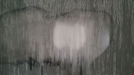

kpetros Δημοσιεύτηκε Ιανουάριος 21, 2020 #1 Δημοσιεύτηκε Ιανουάριος 21, 2020 (edited) Long story short , πηρε μικρη φωτια ευτυχως το σπιτι αλλα σιγοεκαιγε με αποτελεσμα ολοι οι τοιχοι να εχουν γινει μαυροι . Με ενα σφουγκαρακι [πισω μερια που ειναι σκληρη] και λιγο τριψιμο , φευγει , ομως ψαχνω μια πιο αποτελεσματικη μεθοδο , διοτι καλα οι τοιχοι αλλα στο ταβανι θα μου βγει η πιστη . Καμια ιδεα? σκεφτηκα με πιεστικο το οποιο φοβαμαι μη πεταξει τους σοβαδες η καποιον ατμοκαθαριστη....αλοιφαδορο μηπως . Έγινε επεξεργασία Ιανουάριος 21, 2020 από kpetros
p55 Ιανουάριος 21, 2020 #2 Ιανουάριος 21, 2020 Βάψιμο, τίποτα άλλο. Πριν 5-6 χρόνια η μητέρα μου είχε βάλει φωτιά στην κουζίνα και ήλθε η πυροσβεστική και για να μη μακρηγορώ οι τοίχοι και το ταβάνι γίνανε όλα μαύρα. Το να πλυθούν τοίχοι και ταβάνια δεν έκανε τίποτα, ακόμα θα πλέναμε. Έφερα μάστορα και η μέθοδος που ακολούθησε ήταν. 1. Καθάρισμα με νερό-σφουγγάρια- πανιά για να φύγουν τα χοντρά. 2 Αστάρι. 3. Βάψιμο. 4
kpetros Ιανουάριος 21, 2020 Author #3 Ιανουάριος 21, 2020 Μία ώρα πριν, το μέλος p55 έγραψε: Βάψιμο, τίποτα άλλο. Πριν 5-6 χρόνια η μητέρα μου είχε βάλει φωτιά στην κουζίνα και ήλθε η πυροσβεστική και για να μη μακρηγορώ οι τοίχοι και το ταβάνι γίνανε όλα μαύρα. Το να πλυθούν τοίχοι και ταβάνια δεν έκανε τίποτα, ακόμα θα πλέναμε. Έφερα μάστορα και η μέθοδος που ακολούθησε ήταν. 1. Καθάρισμα με νερό-σφουγγάρια- πανιά για να φύγουν τα χοντρά. 2 Αστάρι. 3. Βάψιμο. Για τα χοντρα λεω και γω , ετσι και αλλιως ειχα σκοπο να το βαψω . Απλα ψαχνω την πιο γρηγορη λυση . Καμια τετοια σκουπα παιζει να εχει αποτελεσμα ?

p55 Ιανουάριος 22, 2020 #6 Ιανουάριος 22, 2020 Αν η κάπνα και η μαυρίλα έχει πάει και σε άλλα δωμάτια τότε είναι που έχεις δουλειά πολύ και θα σου εξηγήσω το γιατί. Σε εμάς η μαυρίλα είχε εισχωρήσει στο εσωτερικό ΟΛΩΝ των ντουλαπιών (κουζίνα-μπάνιο-υπνοδωμάτια). Εκεί με το που ξεκίνησε το βάψιμο βγήκαν όλα έξω, πλύθηκαν και καθαρίστηκαν τα ντουλάπια μέσα έξω. Φαντάσου τι μανίκι ήταν να πλυθούν όλα όλα έχουν τα ντουλάπια ενός σπιτιού. Επίσης όλα τα έπιπλα καθαρίστηκαν με πανιά, βετέξ κλπ. Οπότε ο τοίχος ήταν το λιγότερο χρονοβόρο (στην περίπτωση μου τουλάχιστον). Μην περιμένεις να βγάλεις την κάπνα 100% και να δεις τοίχο γιατί μπορεί να κάνεις μέρες ακόμα και για ένα δωμάτιο 10 τμ. Απλά εκεί που θα πάρεις τα χρώματα να πεις ότι θέλεις να βάψεις πάνω σε κάπνα από φωτιά για να σου δώσουν το ανάλογο αστάρι (δυστυχώς δεν θυμάμαι μάρκα κλπ). 1

new style Νοέμβριος 18, 2020 #12 Νοέμβριος 18, 2020 Καλησπέρα, Θα ήθελα να ρωτήσω kpetros εάν τελικά βρήκατε τρόπο να καθαρίσετε και να βάψετε τους τοίχους. Αντιμετωπίζω την ίδια κατάσταση κι εγώ στο διαμέρισμα μου. Έπιασε φωτιά στο υπνοδωμάτιο και οι καπνοί επεκτάθηκαν σε κάθε γωνία του σπιτιού. Θέλω να ξεκινήσω το βάψιμο και θα ήθελα την συμβουλή σας για το τι κάνατε. Μου είπαν ότι είναι πολύ σημαντικό να περαστεί αστάρι σε όλους του τοίχους αφού προηγουμένως έχουν τριφτεί. Ποιο είδος αστάρι όμως δεν γνωρίζω και φυσικά μετά από κάποιο διάστημα να μην ''ξεράσουν'' οι τοίχοι την κάπνα ξανά.
Papakitou Νοέμβριος 18, 2020 #13 Νοέμβριος 18, 2020 πριν 1 ώρα, το μέλος new style έγραψε: Καλησπέρα, Θα ήθελα να ρωτήσω kpetros εάν τελικά βρήκατε τρόπο να καθαρίσετε και να βάψετε τους τοίχους. Αντιμετωπίζω την ίδια κατάσταση κι εγώ στο διαμέρισμα μου. Έπιασε φωτιά στο υπνοδωμάτιο και οι καπνοί επεκτάθηκαν σε κάθε γωνία του σπιτιού. Θέλω να ξεκινήσω το βάψιμο και θα ήθελα την συμβουλή σας για το τι κάνατε. Μου είπαν ότι είναι πολύ σημαντικό να περαστεί αστάρι σε όλους του τοίχους αφού προηγουμένως έχουν τριφτεί. Ποιο είδος αστάρι όμως δεν γνωρίζω και φυσικά μετά από κάποιο διάστημα να μην ''ξεράσουν'' οι τοίχοι την κάπνα ξανά. Καλησπερα, εφοσον προκειται για καπνα απο φωτια, προσωπικα θα εβαζα ασταρι διαλυτου, Vitex vitosin ή αντιστοιχα ενα της Vehcro. Τιποτα λιγοτερο. 1
new style Νοέμβριος 18, 2020 #14 Νοέμβριος 18, 2020 Μου ειπαν οτι θελει ασταρι μεταλλου, ενω σε μαγαζι με χρωματα μου προτειναν το stain bloker aqua (ασταρι νερου)....
panoss1442169303 Νοέμβριος 18, 2020 #15 Νοέμβριος 18, 2020 (edited) Στείλε email (ή πάρε τηλέφωνο) στα τεχνικά τμήματα των εταιρειών και ρώτα. π.χ. της Vitex: ΕΠΙΚΟΙΝΩΝΙΑ - Vitex.gr WWW.VITEX.GR <p>Το τμήμα τεχνικής υποστήριξης αποτελούμενο από τεχνικούς επισκέπτες, διακοσμήτριες και τηλεφωνική εξυπηρέτηση είναι στη διάθεση του αρχιτέκτονα, του πολιτικού μηχανικού, του... Έγινε επεξεργασία Νοέμβριος 18, 2020 από panoss1442169303
Papakitou Νοέμβριος 18, 2020 #16 Νοέμβριος 18, 2020 πριν 31 λεπτά, το μέλος new style έγραψε: Μου ειπαν οτι θελει ασταρι μεταλλου, ενω σε μαγαζι με χρωματα μου προτειναν το stain bloker aqua (ασταρι νερου).... Ασταρι μεταλλου ειναι το Vitosin που σου προτεινα.. Να ξερεις μυριζει πολυ.. 1
new style Νοέμβριος 18, 2020 #17 Νοέμβριος 18, 2020 Ναι, μου ειπαν οτι μυριζει.. Θα παρω να ρωτησω για επιβεβαίωση. Σας ευχαριστώ πολυ!!
kpetros Νοέμβριος 18, 2020 Author #18 Νοέμβριος 18, 2020 Εχει σημασια που μυριζει ? Μασκουλα που εχουμε συνηθισει
new style Νοέμβριος 19, 2020 #19 Νοέμβριος 19, 2020 Καλεσα την τεχνικη υποστήριξη και η καθε εταιρεία προτεινε κάτι διαφορετικό... Στην vivechrom ειπαν οχι ασταρι μεταλλου αλλα ασταρι μονωτικο λεκεδων vivedu block. Στην kraft το metal primer Στην vitex οχι το απλο ασταρι μεταλλου αλλα το vitosin (ασταρι διαλυτου). Γνωριζετε μηπως απο τα παραπανω ποιο ειναι το καλυτερο για την περίπτωση...; 1
Papakitou Νοέμβριος 20, 2020 #20 Νοέμβριος 20, 2020 Το Vitosin ειπαμε θα παρεις.. Στο εχω αναφερει εξαρχης 1
