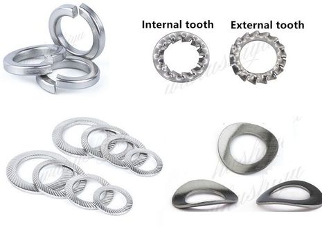

Κυκλοφορούν διάφορα είδη από ροδέλες ασφαλείας (γκρόβερ).
Ξέρει κάποιος να μου πεί ποιό από τα πιο κάτω 5 είδη ασφαλίζει καλύτερα, ή αν είναι για διαφορετική δουλειά το κάθε είδος;
1) Κλασικό γκρόβερ.
2) Αστεράκι με τα δόντια μέσα.
3) Αστεράκι με τα δόντια έξω.
4) Ροδέλα με εγκοπές
5) Κυματοειδής ροδέλα.
Υπάρχουν και άλλες υποκατηγορίες όπως φαίνονται στα καταστήματα με βίδες:

Η καθε μια ειναι για αλλη χρηση, και ειναι 2 κατηγοριες. Το γκροβερ και η κυματοηδης ροδελα ειναι για αν χαλαρωσει για καποιο λογο το παξημαδι η η βιδα να μενει παντα σε τανηση.(λειτυργει σαν ελατηριο) Η αλλη κατηγορια ειναι για να μην γυριζει καθολου το παξιμαδι ή η βιδα. Αναλογα την δουλεια που θες να κανεις η καθε μια εχει τον σκοπο της. Τι ακριβως θες να σφηξεις?

Όλες είναι για να ασφαλίζουν βίδες για να μην ξεσφίγγουν.
Αυτό θέλω και εγώ όπου χρησιμοποιώ βίδες, σε ένα εργαλείο, σε ένα μηχάνημα, στο αυτοκίνητο, στο σκάφος, ....
Ποιές πρέπει να έχεις μαζί με τα εργαλεία σου;

Γενικά ακόμα και με γκρόβερ δεν είσαι 100% σίγουρος ανάλογα τους κραδασμούς, βέβαια είναι ο ποιο ενδεδειγμένος τρόπος.
Γκροβερ+ροδέλα,σημαδευεις όταν σφίξεις και τσεκαρεις οπότε χρειάζεται εάν λασκαρισε.
Γιατί σε κάτι μπάρες σε πίνακα με inverter Medium frequency 500hz ο κραδασμος που δημιουργείται φαντάσου ότι τις λασκαρει λίγο μερικές φορές
