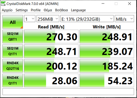

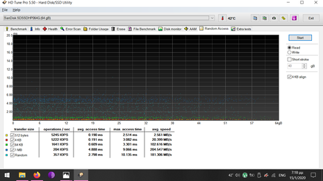

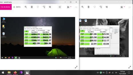

Simon Δημοσιεύτηκε Ιανουάριος 15, 2020 #1 Δημοσιεύτηκε Ιανουάριος 15, 2020 Χαιρετώ την παρέα. Σε παλιό λάπτοπ με sandisk ssd 64gb παρατηρώ καθυστερήσεις. Μόνο για browsing χρησιμοποιείται. Είναι ψιλογεμάτος ο δίσκος αν αυτό παίζει κάποιο ρόλο. Χρειάζεται αλλαγή ο ssd σε κάτι νεότερο/καλύτερο ή να ψάξω αλλού το πρόβλημα? Βάζω και εικόνες από hdtune (που υπάρχει πρόχειρο) και crystaldiskmark συγκριτικά με samsung 860 evo από το htpc. 2

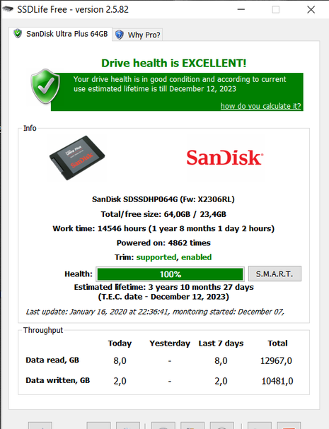

Simon Ιανουάριος 16, 2020 Author #14 Ιανουάριος 16, 2020 Τα 10 δουλεύουν άψογα στο λάπτοπ εδώ και χρόνια, αλλά σαν να το πιάνει λόξιγκας τελευταία. Υποψιάζομαι το δίσκο επειδή είναι low budget και έχει χρησιμοποιηθεί αρκετά. 10 tbw έχει αυτή τη στιγμή.
p55 Ιανουάριος 16, 2020 #15 Ιανουάριος 16, 2020 10 TBW δεν είναι πολλά πάντως. Για αρχή πάντως εγώ 1ον θα τον άδειαζα κάπως τον δίσκο, 2ον θα έκανα μια εκκαθάριση δίσκου και 3ο θα έκανα αυτό που λέει ο @Oric πιο πάνω. 2

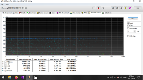

Simon Ιανουάριος 17, 2020 Author #17 Ιανουάριος 17, 2020 Έβαλα σε ένα caddy στη θέση του optical έναν team L3, έβγαλε ακριβώς τα ίδια νούμερα με τον sandisk. Μετά έβαλα έναν 860 evo και έβγαλε τα νούμερα που φαίνονται στις εικόνες. Υποψιάζομαι ότι είναι τα όρια της πλατφόρμας οπότε φταίνε τα windows που νιώθω πεσμένη την απόδοση. Χάνω κάτι;
gdp77 Ιανουάριος 17, 2020 #18 Ιανουάριος 17, 2020 On 1/15/2020 at 7:35 PM, Simon said: Χαιρετώ την παρέα. Σε παλιό λάπτοπ με sandisk ssd 64gb παρατηρώ καθυστερήσεις. Μόνο για browsing χρησιμοποιείται. Είναι ψιλογεμάτος ο δίσκος αν αυτό παίζει κάποιο ρόλο. Χρειάζεται αλλαγή ο ssd σε κάτι νεότερο/καλύτερο ή να ψάξω αλλού το πρόβλημα? Βάζω και εικόνες από hdtune (που υπάρχει πρόχειρο) και crystaldiskmark συγκριτικά με samsung 860 evo από το htpc. Οι ταχύτητες που βλέπεις στον 860 είναι εξωπραγματικές διότι προφανώς έχεις ενεργοποιήσει caching στην RAM και το CrystalDiskMark που είναι overrated διαβάζει αυτές τις ταχύτητες. Στην πραγματικότητα ο SSD σου είναι πολύ πιο αργός 2 hours ago, Simon said: Έβαλα σε ένα caddy στη θέση του optical έναν team L3, έβγαλε ακριβώς τα ίδια νούμερα με τον sandisk. Μετά έβαλα έναν 860 evo και έβγαλε τα νούμερα που φαίνονται στις εικόνες. Υποψιάζομαι ότι είναι τα όρια της πλατφόρμας οπότε φταίνε τα windows που νιώθω πεσμένη την απόδοση. Χάνω κάτι; Είναι τα όρια του SATA του laptop σου που προφανώς είναι SATA 2 (με θεωρητικό ταβάνι 300MB/s) Τα Windows φημίζονται για τη... βραδύτητά τους όσο περνάει ο καιρός. Αν είναι παλιά και "ταλαιπωρημένη" η εγκατάσταση, ίσως ένα format και επανεγκατάσταση βοηθήσει. Αν όχι, δοκίμασε linux. Αν δεν σου κάνει ούτε αυτό, τότε ετοίμασε το πορτοφόλι σου για καινούργιο laptop. 2
Simon Ιανουάριος 17, 2020 Author #19 Ιανουάριος 17, 2020 πριν 29 λεπτά, το μέλος gdp77 έγραψε: Είναι τα όρια του SATA του laptop σου που προφανώς είναι SATA 2 (με θεωρητικό ταβάνι 300MB/s) Τα Windows φημίζονται για τη... βραδύτητά τους όσο περνάει ο καιρός. Αν είναι παλιά και "ταλαιπωρημένη" η εγκατάσταση, ίσως ένα format και επανεγκατάσταση βοηθήσει. Αν όχι, δοκίμασε linux. Αν δεν σου κάνει ούτε αυτό, τότε ετοίμασε το πορτοφόλι σου για καινούργιο laptop. Ναι, είναι sata 2. Μετά το τελευταίο major update νομίζω, βλέπω καθυστέρηση. Μάλλον προς νέα εγκατάσταση 10 πάω, δούλευαν τέλεια και σφαιρατα μέχρι πρότινος. Linux ευχαριστώ δε θα πάρω, δεν είμαι μαζοχας
