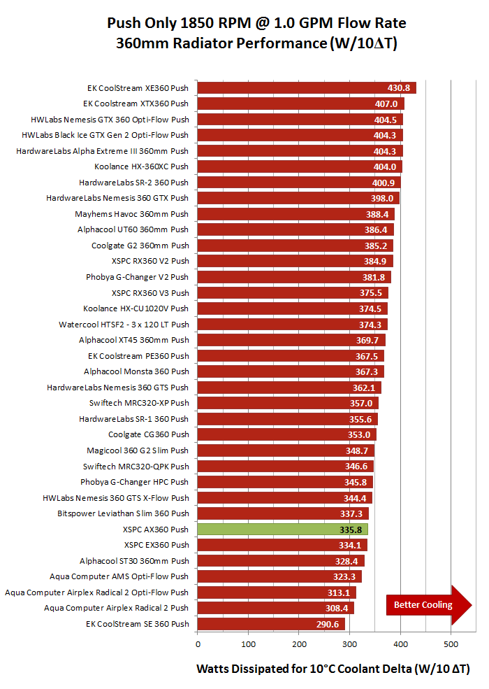

fatalara Ιανουάριος 23, 2020 #112 Ιανουάριος 23, 2020 Για αρχη, πρεπει να επιλεξετε κουτι. Αν δεν δουμε το κουτι δεν μπορουμε να ξερουμε τι θα παθει η οποια ψυκτρα αναλογα τον τυπο της. Για παραδειγμα, αν το κουτι ειναι κλειστο ξεχνας τον αερα, αν ειναι ανοιχτο κατι θα κανεις. Αν πας σε custom wc δεν γλιτωνεις κατι με τα ετοιμα, καλυτερα να παρετε τα κομματια ξεχωριστα. Π.χ το heatkiller που λενε τα παιδια μια D5,την πιο φθηνη, το πιο φθηνο ρεζερβουαρ, ρακορ και τελος. Στη φωτο ειναι διαφορα ψυγεια της αγορας και ποσα watt καθαριζουν στις στροφες που γυριζουν οι περισσοτεροι ανεμιστηρες. Και κατι αλλο. Στις καρτες γραφικων πλεον δεν χανεις την εγγυηση αν βγαλεις την ψυκτρα. 3
