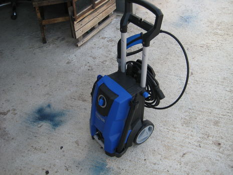

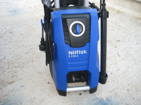

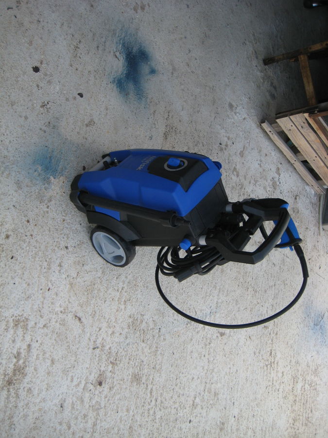

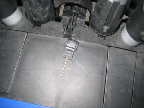

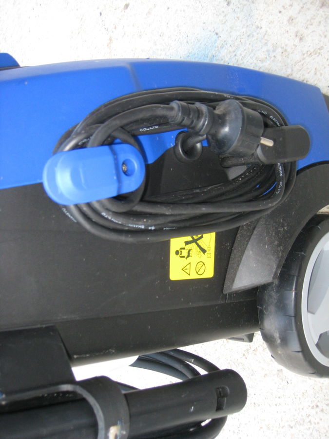

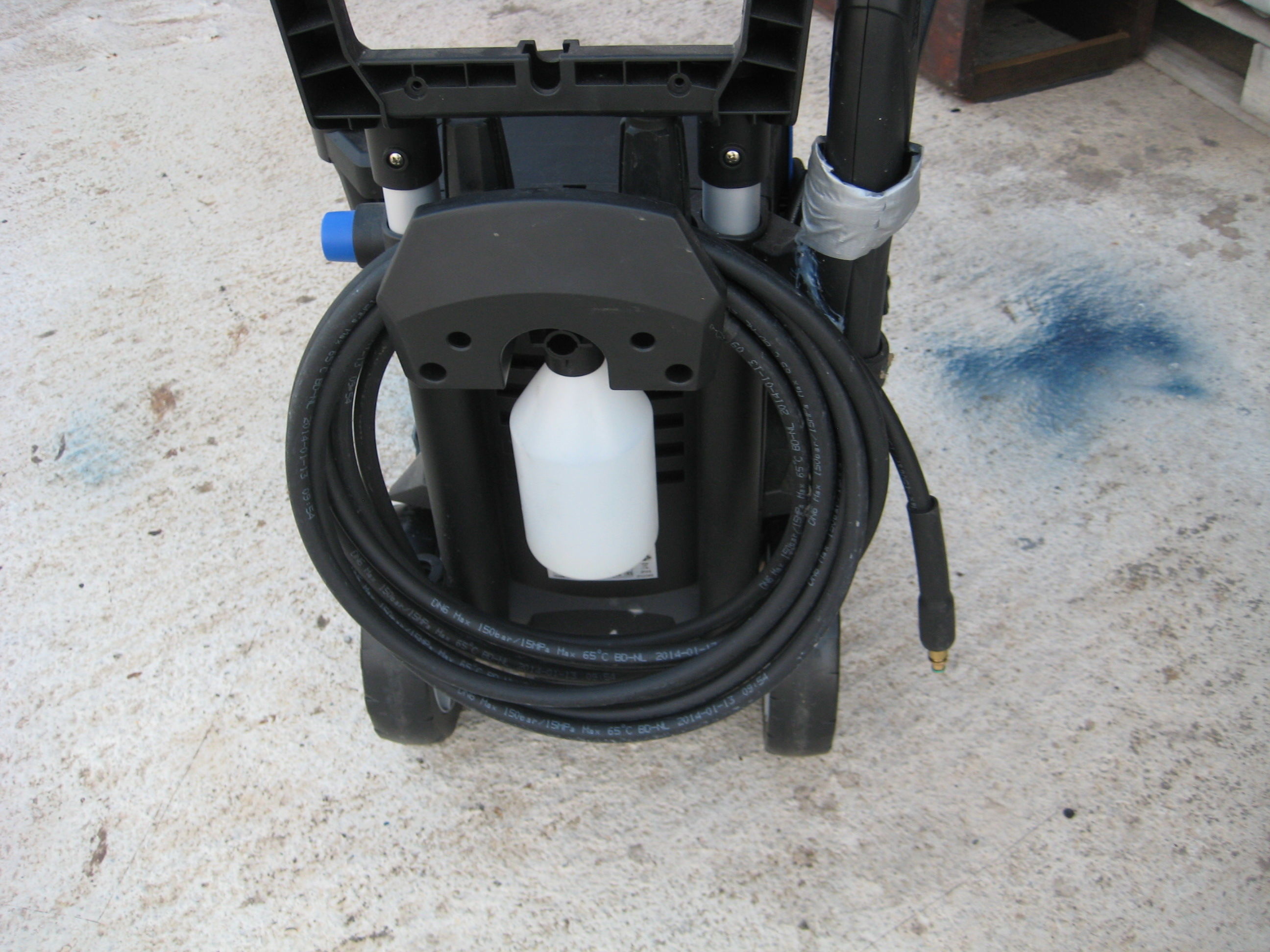

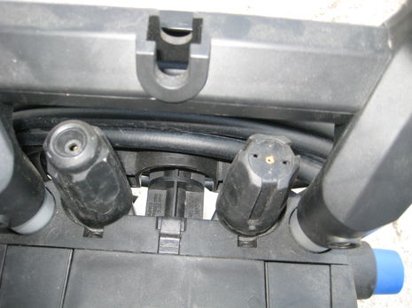

 Εχω αυτο ,ειχε σπασμενη την πανω βαση που μπαινει το πιστολι, στα 160 ευρα απο εσοπ...
Πολυ δυνατο σε σημειο που να θελει προσοχη απο ποση αποσταση χτυπας οτι καθαριζεις...
Βαρυ, 18 κιλα..
Οποτε αυτο που θες θα σε υπερκαλυψει, προσεχε μονο τα βαττ λειτουργιας , μηπως χρειαζεσαι 20αρα ασφαλεια, πραγμα που δεν ειναι εφικτο παντα....

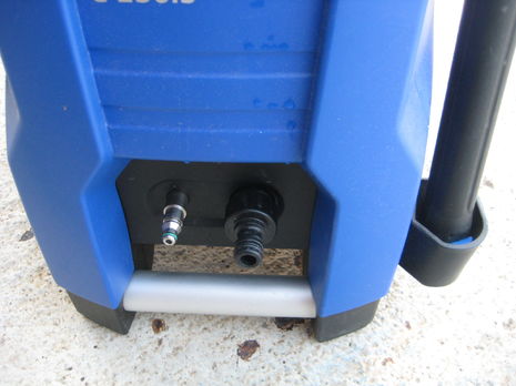

IMG_3240.thumb.JPG.ab6940eaac170acce230286b53c1e8ce.JPGIMG_3241.thumb.JPG.987677d87b812163cbaeceffdc9f7fcc.JPGIMG_3242.thumb.JPG.a7be0922554bbd0bfba75ef7cd6f81a0.JPG

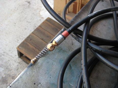

Ενα χρησιμο εξαρτημα ,παρτο θα σου χρειαστει, ειναι αυτο, για αποχετευσεις, υδροροες κ.τ.λ...

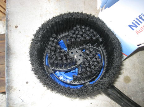

IMG_3245.thumb.JPG.7a243f229c902031c9ad4012234d418b.JPGIMG_3246.thumb.JPG.a1949f1154d21413b4d2cad473869642.JPGIMG_3247.thumb.JPG.5229c50d0c02d45ed0aebf3756153b35.JPG

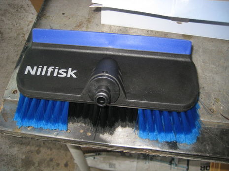

Καλο για το πλυσιμο κ το σκουπισμα του αυτοκινητου....

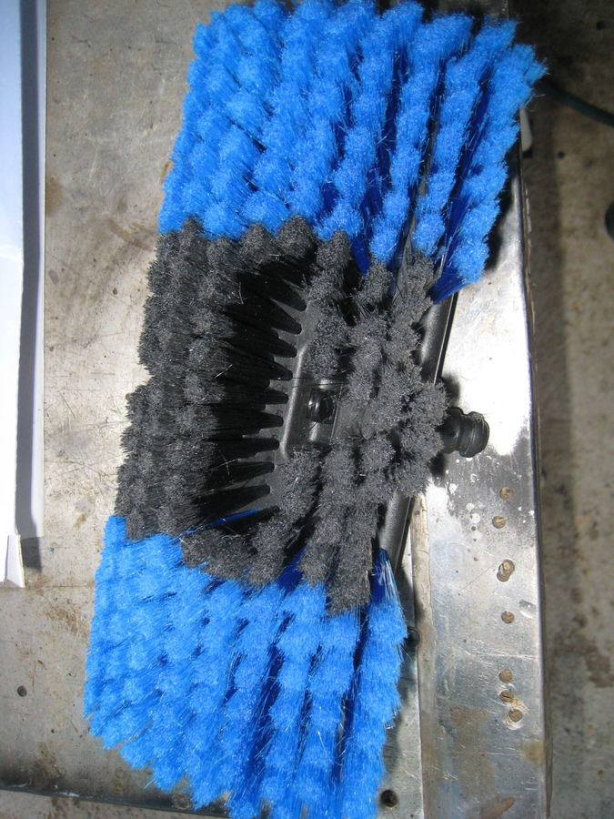

IMG_3248.thumb.JPG.b2f7b9c05f4b73283754b679db837f0d.JPGIMG_3249.thumb.JPG.2f0f1d7dea248b63c5242dd07eb804d7.JPGIMG_3250.thumb.JPG.7d88fad8f94c94774797986ca88bc6e8.JPG

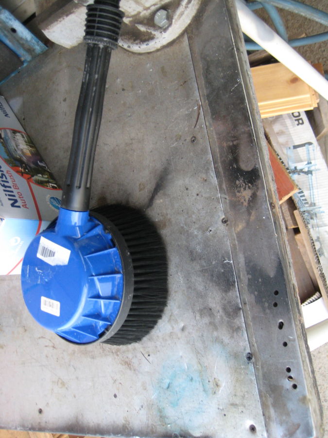

Η αποπανω ανεμη ειναι λιγο βασανο, το απλο ειναι ποιο μανιτζεβελο....
