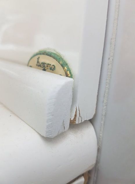

Χωρις να είμαι ειδικός μου φαίνεται οτι οι μαρμαροποδιές είναι χαμηλά σε ενα σημειο χαμηλοτερα απο τα πλακάκια. Οπως φαίνεται το νερο μπαίνει μέσα.
Ειδικα όταν ειχε βουλώσει το σιφώνι απο τη βροχη πλημμύριζε. Το σπιτι δε κατοικειται οποτε το προβλημα δεν φαινοταν. Γενικα στο κάτω δωματιο περιμετρικά έχουν φουσκώσει τα χρωματα και εχουν πεσει στοκοι καθως και το ταβανι ο σοβας σε ενα σημειο. Πιστεύω πως μπαίνουν τα νερά στο κενο των συρόμενων.
Σκεφτομαι να βελτιωσω λιγο τη κατασταση να βαλω καποια μαστιχη.
Για να επισκευαστεί ομως θα ήθελε να αναιβει η μαρμαροποδια και να μπει άλλο κουφωμα να ξεκινάει πιο ψηλά (κατι σε ανοιγομενο).
Η αλλη λυση που προτείνουν ειναι να βαλω σκεπη στο μπαλκονι ειναι σε σχημα Π βεβαια εκει οτι νερα φαίρνει ο αέρας μονο μιας και ειναι μικρο. Εχετε καμια άλλη ιδεα;

χωρις να γνωριζω πως λειτουργει το συρομενο και το λουκι που εχει.  αν το λουκι του ειναι στο μαρμαρακι αυτο το λαθος τοτε εντοπισε που ακριβως ειναι και στο νεο μαρμαρο που θα παραγειλεις πες τοθ να κανει ενα νεο λουκι απο την κατω πλευρα για να φευγουν τα νερα. λεω και παλι μπορει να ειναι χαζομαρα αυτο που λεω μιασ και δεν γνωριζω πως λειτουργει η συρομενη και που εχει το λουκι
Μπορείς να πάρεις ~2cm μαρμαράκι φιλέτο  με "προφίλ" και να το κολλήσεις μπροστά από το αλουμίνιο με σιλικόνη, ώστε να το μονώσεις.
Κάτι τέτοιο για να μην περδικλωθεί και κανένας.
Νομίζω υπάρχουν και συνθετικά στα μαρμαράδικα για πιο φτηνά.

Στην κατασταση που είναι οι οδηγοί και με τόση βρωμιά μέσα είναι φυσιολογικό να πλημμυρίζεις.
Σίγουρα τους καθαρίζεις και κοιτάς αν έχουν γίνει τρύπες για να φευγουν τα νερά.Αν δεν έχουν
επειδή με τρυπάνι όπως είναι δεν θα μπορέσεις να ανοίξεις φωνάζεις κάποιον αλουμινά και σου
ανοίγει με το "ψαλίδι".
Από εκεί και έπειτα αγοράζεις sikaflex και αφού καθαρίσεις καλά την μπροστά μεριά του αλουμινίου
που πατάει στο μαρμαρο και αφαιρέσεις τις παλιές σιλικόνες(αν υπάρχουν) περνάς ένα λεπτό κορδόνι.
Κανεις το ίδιο και στην μέσα μεριά και ας είναι πιο ψηλά.Προσεχε για το sika λερώνει και δεν καθαρίζει εύκολα.
Καλό θα είναι αν μπορείς να αφαιρέσεις το αρμοκάλυπτρο,να βγάλεις τα 2 φύλλα και να βάλεις και μια γραμμή sika
μέσα στον οδηγό στα φαρδιά "κανάλια" καμιά δεκαριά πόντους μέσα στον τοίχο.
Αν δεν μπορείς να το κάνεις αυτό σπρώξτα τέρμα μέσα και βάλε άκρη άκρη.
Αν βάλεις μάρμαρο εκεί μπροστά τα νερά εγγυημένα δεν θα βγαίνουν ποτέ έξω.
Το σενάριο για το ξήλωμα του κουφωματος είναι πολύ οδυνηρό και θα σου κοστίσει γιατί πας και για καινούριο τζάμι.
Το μόνο λάθος του μαρμαρά είναι ότι έστω και σε κάποια σημεία το πλακάκι ανέβηκε ψηλότερα από το μάρμαρο.
Η περίπτωση όπως είπε και ο @rastafari είναι δύσκολη και όλα θα κριθούν από το τι ρύσεις υπάρχουν για να φέρεις τα πράγματα στο τσίμα τσίμα!

Ερώτημα :
1.  Τα σιφώνια είναι δεξιά  και αριστερά της μπαλκονόπορτας και κοντά στον τοίχο της οικοδομής;
2. Πόσο μακρυά είναι από την μπαλκονόπορτα;
3.. Η ρύση από την μαρμαροποδιά οδηγεί προς κάποιο σιφόνι, ή είναι τελείως αλφαδιά;
4. Η μαρμαροποδιά έχει ρύση προς το μπαλκόνι ;
5. Το νερό που ενδέχεται να πέσει στο μπαλκόνι είναι πολύ ή μόνο με γερό ανεμόβροχο μπορεί να πάει πολύ  νερό σε αυτό ;
Η σκέψη που κάνω είναι αν δεν βρείς λύση με την διαδικασία με τις σιλικόνες, η επόμενη λογικά οικονομικότερη αλλά αισθητικά αμφιλεγόμενη είναι να δημιουργήσεις ένα κανάλι παροχέτευσης των βρόχινων νερών του μπαλκονιού προς τα σιφόνια , διακόπτοντας τη δυνατότητά του να περάσει επάνω στη μαρμαροποδιά.
Με άλλα λόγια:
Αν τα ενδεχόμενα νερά είναι λίγα:
1. Κόβεις με το σβουράκι ένα λούκι κολλητά στη μαρμαροποδιά που θα την καλύπτει σε όλο της το μήκος και θα οδηγεί στο πλησιέστερο σιφόνι.
2. Οι διαστάσεις του λουκιού θα πρέπει να ταιριάζουν με τις εξωτερικές διαστάσεις ενός αλουμινένιου προφίλ σχήματος Π (μια σκοτία δηλαδή)
3. Δίνεις όλη τη διαθέσιμο ρύση ,φροντίζοντας ο πάτος του  προφίλ αυτού να καταλήξει λίγο πιο ψηλά (μερικά χιλιοστά) από τον πυθμένα του σιφονιού.
4. Διαμορφώνεις το πλευρό του κουτιού του σιφονιού έτσι ώστε να υποδεχτεί το προφίλ.
5. Αφού γίνει το λούκι δοκιμάζεις το προφίλ πως κάθεται μέσα στο λούκι (θα πρέπει να έχει κλίση από τη μπαλκονόπορτα προς το σιφόνι.
6. Ένα τμήμα του προφίλ (αυτό που είναι πιο απομακρυσμένο από το σιφόνι, ενδέχεται να περισσεύει πάνω από τα πλακάκια.
7. Σταθεροποιούμε πρόχειρα το προφίλ μέσα στο λούκι και σημαδεύουμε προσεκτικά το τμήμα που περισσεύει.
8. Βγάζουμε το προφίλ και κόβουμε το περίσσευμα και φινίρουμε με ένα γυαλόχαρτο την ακμή που άφησε το κόψιμο αυτό.
9. Το τελειωμένο και φινιρισμένο προφίλ  το κολλάς με στεγανοποιητική κόλλα μέσα στο λούκι και φροντίζεις να έχει ρύση από τη μπαλκονόπορτα προς το σιφόνι.
10. Στοκάρεις καλά με σιλικόνη οποιαδήποτε μικροατέλεια που έχει στην επιφάνεια με το πλακάκι.
Αν όλα πάνε καλά θα έχεις ακριβώς εμπρός στο όριο της μαρμαροποδιάς ένα μικρό -πλην αποτελεσματικό- "κανάλι" παροχέτευσης των βρόχινων νερών του μπαλκονιού (αλλά και αυτών της μαρμαροποδιάς) προς το σιφόνι!
Επιπλέον  όντας ανοιχτό το κανάλι αυτό θα μπορείς να το καθαρίζεις πολύ εύκολα, ενώ δεν θα είναι τόσο μεγάλο ώστε να αποτελεί πρόβλημα στο να περπατήσεις στο μπαλκόνι. .
Παρατήρηση :
Αν τα πλακάκια έχουν σωστή ρύση από την μαρμαροποδιά προς το σιφόνι, τα πράγματα θα φαίνονται ότι είναι πιο εύκολα, γιατί θα μπορείς να βάλεις το προφίλ να έχει την ίδια ρύση με τα πλακάκια και να αποφύγεις το κόψιμο του περισσεύματος και το τριμάρισμά του, αλλά  . . . .
Αυτό όμως καλό είναι να το αποφύγεις , γιατί τόσο μικρό λούκι , θα θέλει περισσότερη ρύση για να παροχετεύει πιο γρήγορα τα νερά προς το σιφόνι.
Η όλη πατέντα θα δουλέψει σε ένα μπαλκόνι που δεν δέχεται "καταράκτες" νερού και φυσικά να υπάρχουν οι σωστές ρύσεις και καθαρά σιφόνια.
Γιατί από βουλωμένο σιφόνι δεν την γλυτώνεις , αν δεν έχουν παρθεί μέτρα στην κατασκευή του περιτοιχισμού μπαλκονιού, το σπίτι θα γίνει "Βενετία" !
Ελπίζω αυτά να δίνουν και μια άλλη ιδέα για το τι θα κάνεις και εύχομαι υπομονή και ταχείαν επισκευή !  !  :)

Ευχαριστω για τη βοηθεια αλλα
Το μπαλκονι ειναι σχημα Π και δεν εχει καθολου καλυψη απο πανω. Σε μεγεθος ειναι περιπου 2.5 επι 2.5 μετρα.Οποτε ο αερας φερνει τα νερα. Το σιφωνι ειναι απλο. Εχουν περασει και καλωδιο για φωτοβολταικα σε σπιραλ μεσα απο την υδροροη. Σκεφτηκα μηπως μπει καμια τεντα καλυτερα. Ισως και να βοηθουσε η ιδεα σου.

Τελικά κάλεσα 4 εταιρίες μονώσεων μεγάλες με μηχανικους στη μια πληρωσα κιολας για το ραντεβου, σιδεράδες, σκεπά και ολοι ειπαν οτι η μονη λυση που συμφέρει ειναι να γινει καποια σκεπη. Μονο μια εταιρία προτεινε να γινει επικάλυψη με κάποιο διαφανες στεγανωτικο με 500-600 ευρω.
Τελικά έκανα μια κεραμοσκεπη με υγρομόνωση και ασφαλτοπανο περιμετρικα βαμενο. Οπτικα το αποτελεσμα ειναι μια χαρα μιας και εχει γενικα κεραμιδια το σπιτι. Το ανεμοβρόχι δε το γλιτώνω αλλα πέφτει ελαχιστο νερο πλεον.
Καθαρισα με πλυστικο και απορρυπαντικά τα πλακάκια. Παρατήρησα πως στον αρμό μεταξυ μαρμάρου και πλακιδιων και στα δυο κουφώματα ειχε καπια σιλικονη ή μαστιχη και απο πάνω αρμοστοκο που έχει ξεκολησει. Εβγαλα τη σιλικονη και παρατησα πως ειχε χώμα μέσα και αρκετο βάθος. Ηταν σαν να ειχε κενο η τσιμετοκονια. Βεβαια το χωμα ειναι φερτο απο αερα κτλ μιας και στο κουφωμα ο οδηγος ειχε λάσπη. Με τα νερα που εριξα ειδα πως μετα μπαιναν κάποια λογικα απο τη πλάκα μεσα στο σπιτι.
To καθάρισα και σκεφτομουν να διευρυνω με τροχο λιγο τα στενα σημεια και να το γεμισω με κορδονι και sikaflex 11fc. Ομως επειδη ειναι αρκετά βαθύ σκεφτομουν μηπως υπάρχει κάποιο υλικο να το γεμισω αλλα πρεπει να ειναι λεπτορευστο και δε θέλω να γεμισει εως πανω πανω ετσι ωστε να βαλω και 11fc με κορδονι.
@Seafalco σκέφτομαι πλεον και τη λυση που πρότεινες απλά δε ξέρω πως θα κόψω με τροχο ισια και δε θα πάει σα φιδι.

Θα πάρεις μια μεταλλική πήχη (ας πούμε ένα στρανταριστό 80 χ 20 ή κάπου εκεί σου κάνει μια χαρά) με μήκος όσο χρειάζεσαι να κόψεις το λούκι.
Θα της κολλήσεις από κάτω ανά διαστήματα (ας πούμε κάθε μισό μέτρο) ένα λεπτό φιλετάκι λάστιχο (και από σαμπρέλα αυτοκινήτου κάνει από το βουλκανιζατέρ της γειτονιάς σου! :)  )
Αυτό θα χρησιμεύσει για να έχει η πήχη καλή πρόσφυση στα πλακάκια και να μην γλιστράει.
Προσοχή τα ακραία λαστιχάκια να είναι ακριβώς στα άκρα της πήχης για να μην σου κάνει τραμπάλα η πήχη αν την πατήσεις ακριβώς στην άκρη.
Η πήχη αυτή θα πρέπει να είναι ίσια (θα είναι γιατί δύσκολα στραβώνουν αν είναι αχρησιμοποίητες) αλλά καλού κακού "μάτιασέ" τες κατά μήκος στο σόκορό τους   να έχεις ήσυχο το κεφάλι σου!
Με τη βοήθεια αυτής της πήχης θα σημαδέψεις τα πλακάκια σου τις δύο γραμμές που ανάμεσα τους θα γίνει το λούκι. (βάλε ένα ανεξίτηλο μαρκαδόρο ή ένα με λαδομπογιά ακόμα  καλύτερα) * Απ΄ότι βλέπω στην φωτογραφία ο αρμός που είναι περασιά στο τελέιωμα της μαρμαροποδιάς μπορεί να είναι μια πολύ καλή πρώτη γραμμή και μάλιστα καθώς θα κόβεις το στόκο ουσιαστικά η κοπή θα γίνει εύκολα και χωρίς κακοτεχνίες!
Μετά παίρνεις το σβουράκι σου και ρυθμίζεις τη θέση του προφυλακτήρα του έτσι που να σου επιτρέπει να δουλέψεις στο πάτωμα και να έχεις καλή θέα στο σημείο που κόβει.
Στη συνέχεια βάζεις την πήχη έτσι ώστε να είναι ακριβώς περασιά στο πρώτο σημάδι που είναι πλησιέστερο προς τη μαρμαροποδιά της μπαλκονόπορτας.
Εδώ από ότι είδα στις φωτογραφίες για να χρησιμοποιήσεις σαν ευθεία κοπής τον αρμό μεταξύ των πλακιδίων και της μαρμαροποδιάς μάλλον θα χρειαστεί να ξεκολλήσεις τα δύο μικρά  σοβατεμπί που κάθονται εν μέρει πάνω στον αρμό στους λαμπάδες της μπαλκονόπορτας.
Αυτό το σημάδι  είναι κοντά στον τοίχο και έτσι δεν σου επιτρέπει να βάλεις την πήχη μεταξύ σημαδιού και τοίχου, γι αυτό η συνέχεια θέλει λίγο προσοχή!
Στερεώνεις την πήχη καλά (βάζεις κάποιον να πατάει επάνω της ) και με το σβουράκι κόβεις το πλακάκι ακουμπώντας παράλληλα πάνω στην πήχη για να έχεις οδηγό στην κοπή.
Εδώ προσοχή σε μερικά πράγματα:
1. Ο τροχός ίσα που να αγγίζει την πήχη ,( φρόντιζε να μην πετάει βροχή τις σπίθες!  )
2 Πολύ προσοχή να μην χάνει την επαφή του ο τροχός με την πήχη γιατί η ακμή της κοπής που είναι πιο μακρυά από την πήχη είναι η τελική ακμή  (αυτή που θα φαίνεται ) και δε λέει να είναι "πριονωτή" !
3. Και κάτι πολύ ΣΗΜΑΝΤΙΚΟ:  Επειδή η πήχη με την τριβή του τροχού ζεσταίνεται και διαστέλλεται ανομοιόμορφα, τείνει να παίρνει τοξοειδή μορφή με την κοιλιά του τόξου (την κοίλη πλευρά του ) να είναι η πιο απομακρυσμένη από την επιφάνεια που τρίβεται ο δίσκος.
4.  Έτσι θα πρέπει να προσέχει πολύ την ώρα που κόβεις να δεις όχι μόνο αν ο τροχός κόβει σε επαφή με την πήχη, αλλά ΚΑΙ αν ο τροχός κόβει πάνω στα σημάδια, γιατί πολύ εύκολα μπορεί να ξεφύγει από αυτά!
5. Αν η πήχη τείνει να καμπυλώσει (το βλέπεις με το μάτι αυτό κοιτώντας περασιά κατά μήκος του σοκορού της, ή ελέγχοντας αν η πήχη τείνει να τραμπαλίζεται όταν την ακουμπάς στο ένα από τα δυο της σόκορα)
6. Αν δείς λοιπόν ότι υπάρχουν οι πρώτες ενδείξεις ότι η πήχη τείνει να καμπυλώσει την γυρνάς ανάποδα (την περιστρέφεις γύρω από τον κατακόρυφο στο πάτωμα άξονα έτσι ώστε τα λάστιχα και πάλι να εφάπτονται στο πλακάκι, αλλά πλέον ο τροχός να ακουμπά στην άθικτο μέχρι τώρα σόκορο, την φέρνεις στα σημάδια της και συνεχίζεις το κόψιμο.
Με τον τρόπο αυτό ζεσταίνεται και το άλλο σόκορο και η κοπή γίνεται πολύ καλή!
7. Την πήχη την τουμπάρεις όσες φορές χρειαστεί αλλά δε χρειάζεται να ψάχνεσαι και για τα δέκατα του χιλιοστού ! :)
8. Αφού τελειώσεις την κοπή την πλησιέστερη προς την ποδιά , μετακινείς την πήχη στην πιο απομακρυσμένη  από την ποδιά ευθεία και τοποθετείς την πήχη έτσι ώστε η κοπή να γίνει με οδηγό το πλησιέστερο προς την ποδιά σόκορό της.  'Έτσι η πήχη θα ορίζει με αυστηρότητα την τελική ακμή της κοπής και αυτή θα βγει καθαρή με λιγότερο κόπο από ότι η πρώτη.
9. Και εδώ φυσικά προσέχουμε για το θέμα της στρέβλωσης λόγω θερμικής διαστολής !
10. Φροντίζεις με την κοπή που θα κάνεις να ξεπεράσεις το πάχος του πλακιδίου, αλλά μη σκοτώνεσαι να κόψεις όλο το απαραίτητο βάθος έχοντας την πήχη για οδηγό..
11. Αν έχει ήδη κομμένο ένα βάθος ενός πόντου, αυτό το λούκι -να πιάνουνε και λίγο τα χέρια σου είναι ένας πολύ καλός οδηγός για να κόψεις από εκεί και πέρα στο βάθος που χρειάζεται να κόψεις χωρίς να έχεις την πήχη να σου δημιουργεί θέματα!
12. Για το τελικό σωστό βάθος κοπής μη χολοσκάς και πολύ αρκεί αυτό να είναι τουλάχιστον όσο πρέπει για να μπει μέσα το αλουμινένιο λούκι, αν είναι και λίγο πιο βαθύ δεν πειράζει , θα πάρει μια στάλα κόλα παραπάνω και όλα ΟΚ !
13. Το λούκι που έκοψες θα χρειαστεί κάποιο φινίρισμα που θα το κάνεις είτε με κάποιο καλό και κοφτερό καλέμι (αυτό με την πλατεία ακμή) ή ξύνοντας επιδέξια με το σβουράκι όποια μικρή ανωμαλία σε εμποδίζει!
