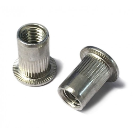

Γιώργος 1 Δημοσιεύτηκε Δεκέμβριος 26, 2019 #1 Δημοσιεύτηκε Δεκέμβριος 26, 2019 (edited) Ξέρει κάποιος που χρησιμοποιούνται αυτά που είναι εξάγωνα; (1η φώτο) Αν είχαμε εξάγωνη τρύπα, θα ήταν ιδανικά γιατί δεν θα υπήρχε περίπτωση να χαλαρώσουν και να γυρνάνε μαζί με την βίδα, όπως συμβαίνει μερικές φορές με τα κλασικά στρογγυλά ( 2η φώτο) Αλλά πως να κάνουμε εξάγωνη τρύπα; Έγινε επεξεργασία Δεκέμβριος 26, 2019 από Γιώργος 1

Seafalco Δεκέμβριος 26, 2019 #3 Δεκέμβριος 26, 2019 Τρόποι για να κάνουμε εξάγωνη ή τετράγωνη τρύπα υπάρχουν πολλοί, για παράδειγμα : Αλλά στην περίπτωση των πριτσινιών που δείχνεις ο σωστός τρόπος (λόγω του λογικά μικρού πάχους του ελάσματος που δημιουργεί και την ανάγκη για να μπει rivet nut ) είναι να γίνει πρώτα μια στρόγγυλη τρύπα και μετά να διαμορφωθεί σε εξάγωνη : Καλές γιορτές ! 4 1
Γιώργος 1 Δεκέμβριος 26, 2019 Author #4 Δεκέμβριος 26, 2019 (edited) On 26/12/2019 at 11:08 ΠΜ, το μέλος f117 έγραψε: Άμα το κάνεις σωστά δεν γυρνάει τίποτα Expand Αν σκουριάσει μέσα στο πριτσίνι η βίδα, γυρνάνε. Και χρόνια πολλά επίσης. Έγινε επεξεργασία Δεκέμβριος 26, 2019 από Γιώργος 1

Γιώργος 1 Δεκέμβριος 26, 2019 Author #6 Δεκέμβριος 26, 2019 On 26/12/2019 at 11:11 ΠΜ, το μέλος Seafalco έγραψε: Expand Ψάχνω να βρω μήπως έχουν βγάλει τίποτα τέτοιο φτηνό οι φίλοι μας οι Κινέζοι, αλλά δεν βρίσκω. Θέμα χρόνου είναι, αφού τα αντιγράφουν όλα.
