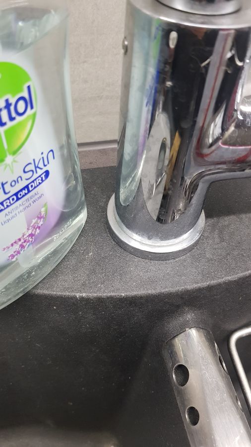

η μπαταρια ειναι σαν την παρακάτω
και εχω σημειώσει και το σημείο από όπου τρέχει
ηταν απο την κατασκευη και δεν ξέρω αν ειναι ακριβη ή οχι

Ανοιγει, βρες μια χρωμιωμενη ταπα οπως δειχνει η karmen, βγαλτη με κατι πλαστικο να μη τη χαραξεις. Απο μεσα εχει μαλλον allen ψιλο και τη λυνεις ολη
ο μηχανισμος ειναι σαν αυτον
βρισκεις ανταλλακτικο και το αλλαζεις

5-7 ευρω κανει ενας μηχανισμος και τον αλλαζεις σε λιγοτερο απο 5 λεπτα.
Πρεπει να τον βγαλεις ομως για να παρεις τον ιδιο γιατι εχει 2-3 διαφορετικους τυπους(απο την κατω μερια).
Για το λυσιμο αφου βγαλεις το χερακι με τον τροπο που ειπαν λυνεις την διακοσμητικη ροζετα με το χερι και στη συνεχεια με μια τσιμπιδα το μεγαλο "παξιμαδι" απο κατω το οποιο οταν το ξαναβαλεις δεν το καργαρεις...
Εννοειται οτι πρωτα απ ολα κλεινεις τα νερα....

Σαν υδραυλικος θα συμφωνησω με τους παραπανω...Κλεινεις πρωτα απο¨ολα τους διακοπτες απο κατω και αφου σιγουρευτεις οτι εκλεισαν προχωρας στο λυσιμο.Με τον μηχανισμο στο χερι πας και παιρνεις καινουριο.Αναλογα την μπαταρια μπορει να κοστιζει απο 5 εως 50+ ευρω....

Να σας κάνω ένα update και να σας ευχαριστήσω για την βοήθεια.
Τελικά πήρα μία την ideal σαν την παρακάτω και έφτιαξα την βλάβη
http://e-sakellariou.gr/product/5415/mixanismos-mpatarias-ideal-standard-a960500nu-
Πολυτιμη η βοήθεια σας και του youtube οταν κόλλησα στο να την λύσω. Ειχα βγάλει την βίδα αλλα δεν μπορουσα να βγάλω το χερούλι. Τελικά τα κατάφερα μετά απο χρήση αρκετου WD40

Κεραμικο δισκο (μηχανισμο) χρειαζεται η μπαταρια σου.  αλλαζει πολυ ευκολα με ενα allen, ενα γαλλικο κλειδι και wd40.
