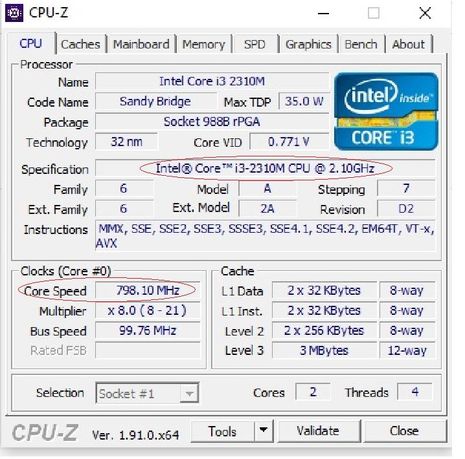

tzitzikas2 Δεκέμβριος 11, 2019 Author #9 Δεκέμβριος 11, 2019 καλημέρα. έβαλα το cpu-z και μου έδωσε τα παρακάτω αποτελέσματα στην εικόνα. Δουλεύει σε χαμηλή συχνότητα άρα μάλλον έχει θέμα με το τροφοδοτικό. όταν έβγαλα τον φορτιστή ac έκανε μια κορυφή στα 1300mhz αλλά επειδή η μπαταρία είναι στο 7% κατευθείαν με κατέβασε πάλι και ζήτησε φορτιστή να συνδέσω.

tzitzikas2 Ιανουάριος 8, 2020 Author #15 Ιανουάριος 8, 2020 καλημέρα και καλή χρονιά. Αγόρασα το συμβατό https://www.e-shop.gr/lamtech-notebook-replacement-adapter-90w-dell-195v462a-p-PER.576016 και το cpu-z κάποιες φορές δείχνει core speed 798 ΜΗz μόνο αντί για την ονομαστική. Βγάζοντας την τροφοδοσία απο το λαπτοπ και δουλεύοντάς το με μπαταρία πάλι 798 ΜΗz δείχνει σε αυτές τις περιπτώσεις. Μερικές φορές όμως δείχνει σωστά την ονομαστική core speed. μήπως να περάσω το Throttlestop και αν το περάσω πως το ρυθμίζω για να δουλεύει πάντα στη μέγιστη core speed? το γνωρίζει κάποιος καλά? Ευχαριστώ!

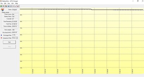

xkandreas Ιανουάριος 8, 2020 #16 Ιανουάριος 8, 2020 (edited) καλημέρα, είχα και εγώ παρόμοιο πρόβλημα με συμβατό φορτιστή και η cpu ήταν 798 , αλλά όταν έβγαζα τον φορτιστή δούλευε οκ, και έτσι πείρα τον αυθεντικό φορτιστή. Πολύ πιθανόν η μπαταρία σου να τα έχει παίξει λόγο κακών φορτίσεων από το παλιό φορτιστή σου. Κατέβασε το batterymon ( https://www.passmark.com/products/batmon/ ) να τσεκάρεις την μπαταρία σου. Έγινε επεξεργασία Ιανουάριος 8, 2020 από xkandreas 2
tzitzikas2 Ιανουάριος 8, 2020 Author #17 Ιανουάριος 8, 2020 (edited) καλησπέρα και ευχαριστώ. Να σημειώσω οτι ότα βγάλω τον φορτιστή πάλι δεν ανεβαίνει. λοιπόν με F2 στο bios μου δείχνει ac adapter: 90 W (και όχι unknown), άρα μάλλον τον αναγνωρίζει τον φορτιστή τον συμβατό. επίσης φορτίζει και η μπαταρία. Δοκίμασα να ανοίξω ενα μεγάλο pdf και στιγμιαία η core speed απο 798 ΜΗz πήγε 2095 ΜΗz που είναι και η ονομαστική. επίσης έπαιζε και λίγο ενδιάμεσες τιμές. μόλις άνοιξε το αρχείο ξανα έπεσε στο 798 ΜΗz. Μετά δοκίμασα το ίδιο τεστ ανοίγοντας πολλές καρτέλες στο google Chrome. πάλι για κάποιο χρόνο η core speed απο 798 ΜΗz πήγε 2095 ΜΗz. Μετά απο λίγο όμως που ξαναδοκίμασα να ανοίξω pdf αρχείο και google Chrome δεν μετακινήθηκε απο 798 ΜΗz προς τα πάνω. περίεργα πράγματα. τώρα με το batterymon μου έδωσε το επισυναπτώμενο διάγραμμα το πρόγραμμα. Πως σας φαίνεται? Με ποιο πρόγραμμα θα μπορούσα να κάνω stress test τον επεξεργαστή για να δώ αν συμπεριφέρεται σωστά βάση απαιτήσεων? ευχαριστω σημ. η θερμοκρασια επεξεργαστη με το speccy σε κατάσταση ηρεμίας είναι 52-53 oC Έγινε επεξεργασία Ιανουάριος 8, 2020 από tzitzikas2

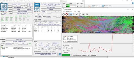

tzitzikas2 Ιανουάριος 8, 2020 Author #20 Ιανουάριος 8, 2020 καλησπέρα. δοκίμασα και έτρεξα το heavyload, συνέχεια ήταν σταθερο το cpu usage στο 100% αλλα το cpu-z που το έτρεχα ταυτόχρονα δεν ανέβηκε πάνω απο 798Mhz το core speed. γιατί? Αφου έγραφε 100% το ΗeavyLoad. Επίσης το ΗeavyLoad έτρεχε συνεχώς για κανα 10λεπτο και μετά το σταμάτησα γιατί δεν εβγαζε κάποιο αποτέλεσμα. εκανα καποιο λάθος? όσο έτρεχα το ΗeavyLoad η θερμοκρασία του επεξεργαστή ήταν κάπου 62oC
