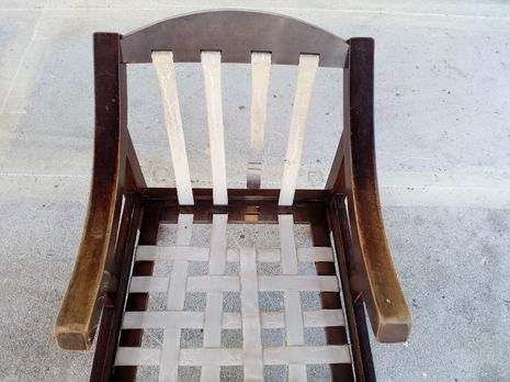

kourbeti Δημοσιεύτηκε Δεκέμβριος 7, 2019 #1 Δημοσιεύτηκε Δεκέμβριος 7, 2019 Θέλω να επισκευάσω αυτή την πολυθρόνα και σκέφτηκα να βάλω ιμάντες. Είναι καλή ιδέα; Τι ιμάντες είναι κατάλληλοι; Μήπως υπάρχει καλύτερη λύση;

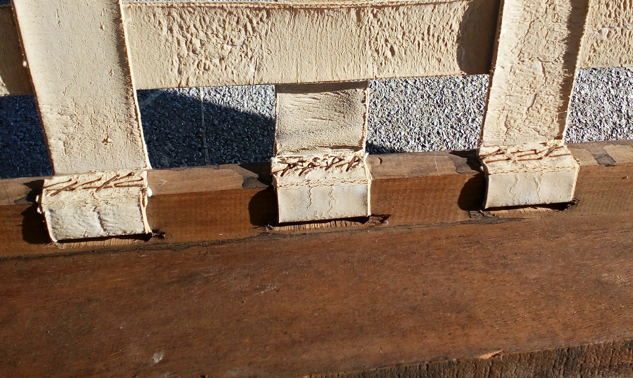

Seafalco Δεκέμβριος 7, 2019 #2 Δεκέμβριος 7, 2019 On 7/12/2019 at 10:43 ΠΜ, το μέλος kourbeti έγραψε: Μήπως υπάρχει καλύτερη λύση; Expand Οι δερμάτινες λωρίδες είναι το καλύτερο γιατί θα διαμορφωθούν με το βάρος. Και με ιμάντες γίνεται, αλλά θέλει -φαντάζομαι!- αρκετή δουλειά για να μην σου βγούν τα ξέφτια σε κάθε κοπή να φαίνονται ! Για δώσε καμιά φωτό παραπάνω για το πώς είναι στερεωμένες οι λωρίδες στο ξύλο.

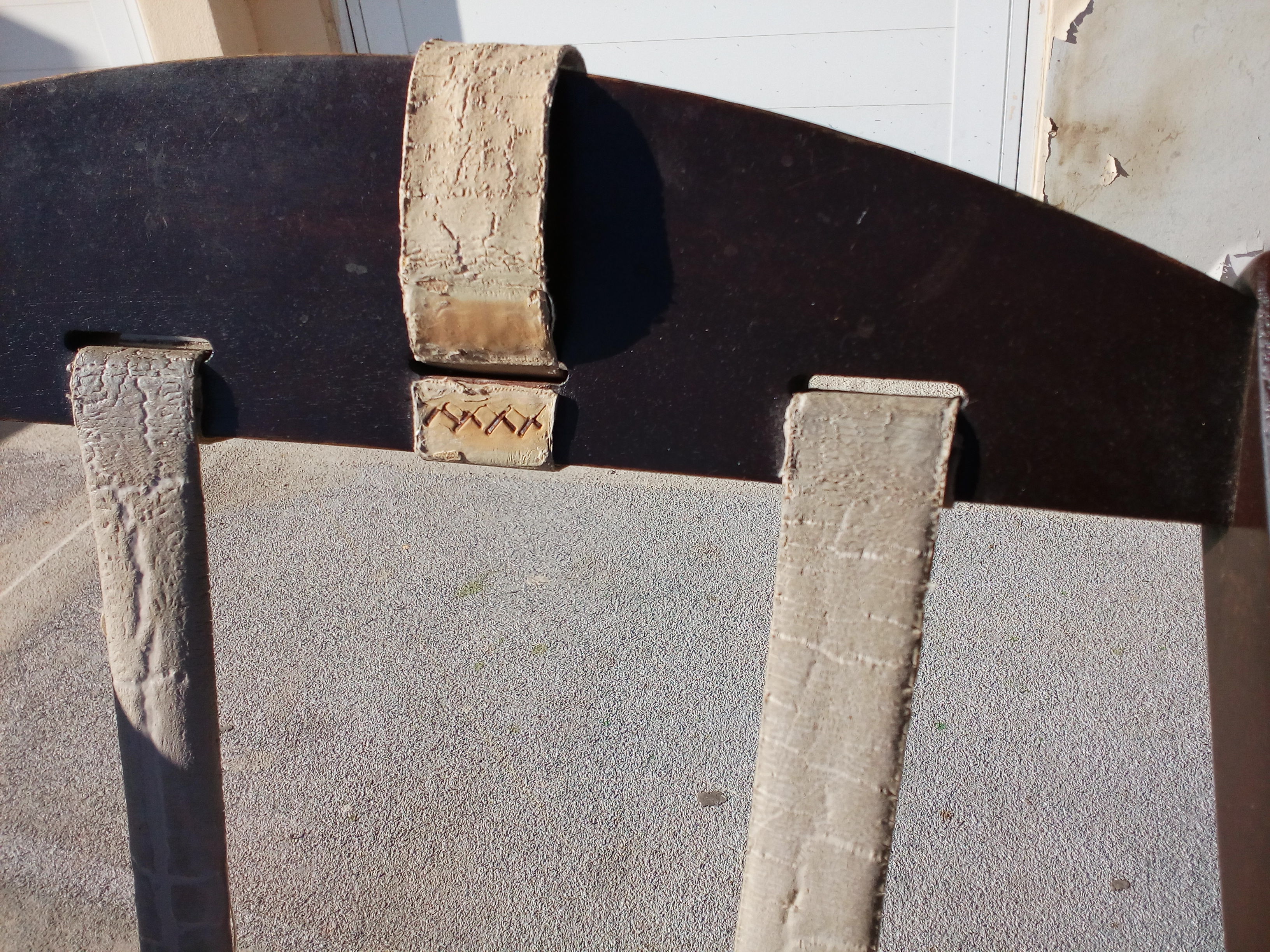

Seafalco Δεκέμβριος 8, 2019 #4 Δεκέμβριος 8, 2019 Κάπως έτσι το φαντάστηκα. Το "ξεκίνημα" κρυφό (πάνω φωτό) και το τελείωμα του δεσίματος, αναγκαστικά φανερό ( κάτω φωτό)! Όλο το θέμα θα κριθεί από την κατάσταση του ξύλου εκεί που θα γίνει η στερέωση, αν είναι εντάξει και δεν έχει γίνει σαν κεφαλοτύρι, μπορείς και πάλι να το κάνεις με δίχαλα. Από ότι μπορώ να διακρίνω στις φωτογραφίες, το ξύλο είναι σε καλή κατάσταση οπότε προχωράς ! Αν βάλεις δέρμα θα είναι το καλύτερο, αν βάλεις ιμάντες κάπου θα χάσει αισθητικά και από με ενδιαφέρουσα ιδέα , θα γίνει μια πρακτική λύση με πολύ αμφίβολη αισθητική ! Το θέμα του τεντώματος των λωρίδων είναι κάτι που πρέπει να το λύσεις , ίσως με κάποιο πείραμα. Ξέρω ότι το δέρμα αν το βάλεις όπως είναι , με τη χρήση θα χαλαρώσει. Ένας τρόπος για να το κάνεις πιο σφιχτό -πρόσεξε τον αναφέρω με πολλές επιφυλάξεις!- είναι να το περάσεις κάπως υγρό και στεγνώνοντας θα σφίξει, το κακό είναι ότι αν το παρακάνεις στο "βρέξιμο" μπορεί να "ντώσει" πολύ και μετά θα σφίξει πολύ και δεν ξέρω αυτό τι επίδραση θα έχει στην κατασκευή της καρέκλας! Από την άλλη μεριά αυτή η χαλάρωση των ιμάντων μπορεί να είναι και σκόπιμη για να έρθει η καρέκλα να ταιριάξει με τον χρήστη της, δεν χρειάζεται οι ιμάντες να είναι τόσο φέρμα που να κάνεις γκέλ όταν πας να κάτσεις επάνω ! Εσύ ξέρεις πώς ήταν στα νιάτα της , πως είναι τώρα και . . . Καλή επιτυχία ! ! 2

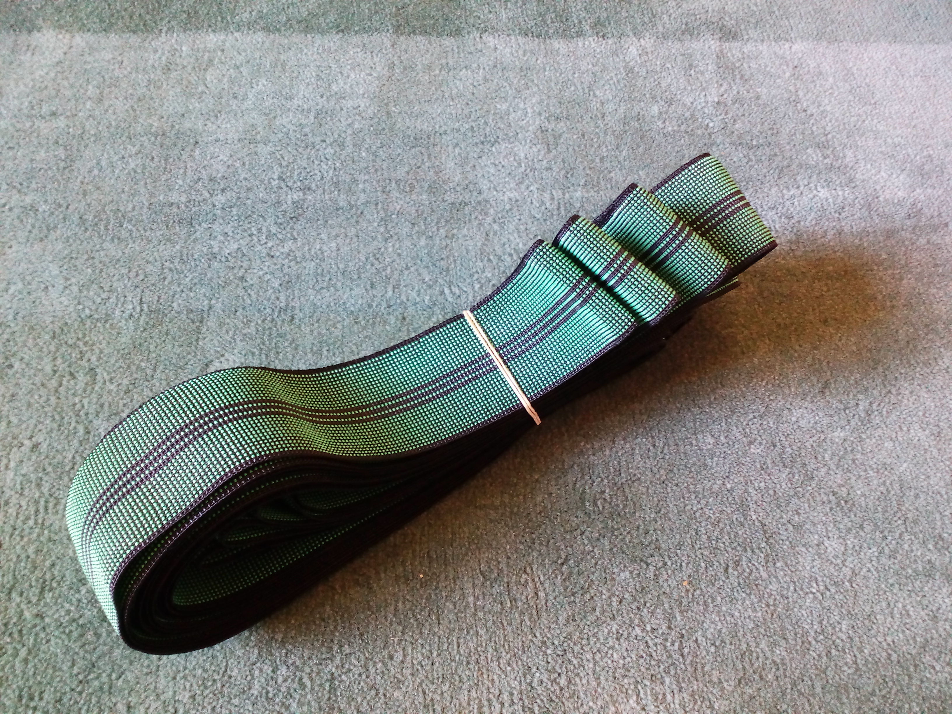

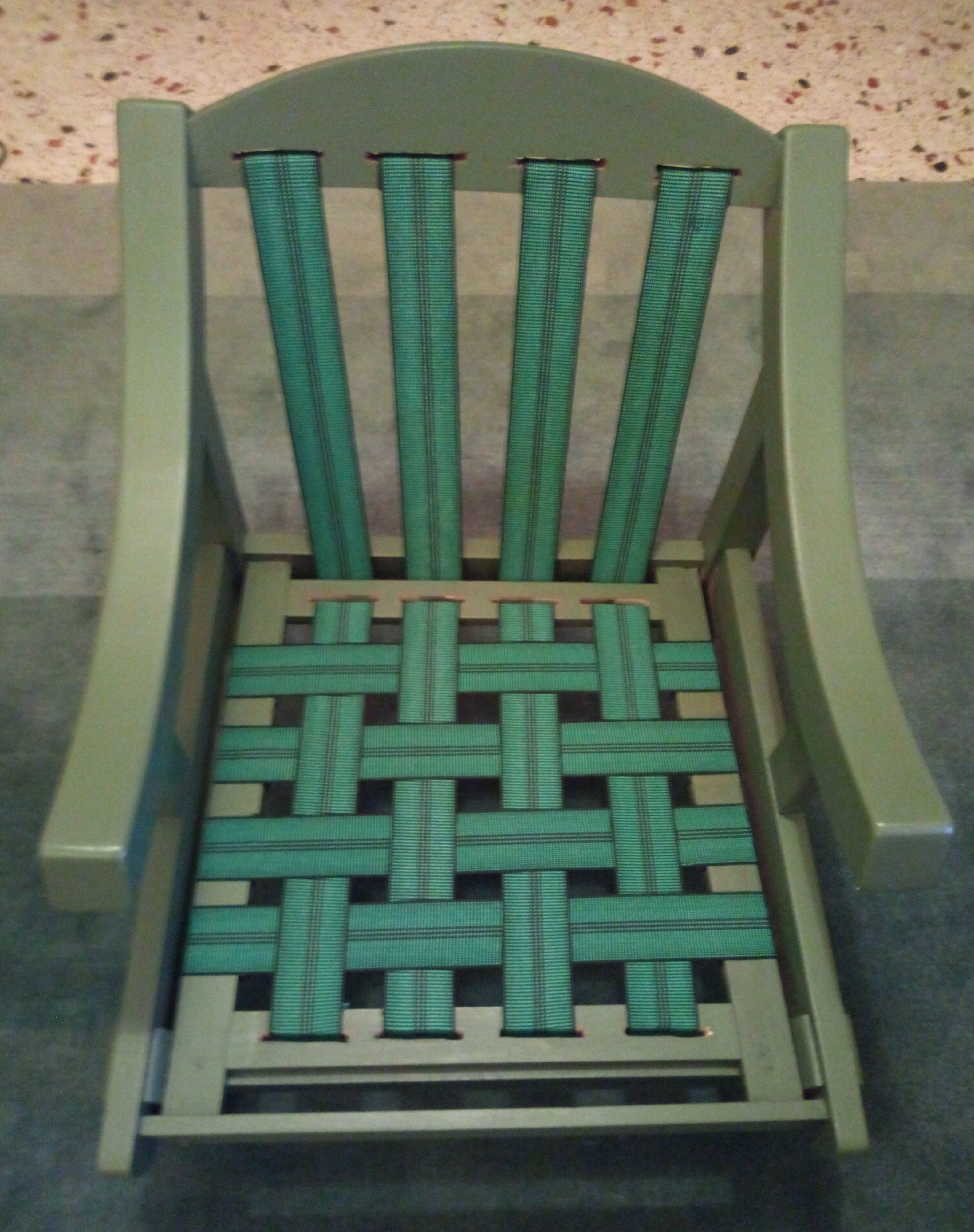

kourbeti Δεκέμβριος 8, 2019 Author #5 Δεκέμβριος 8, 2019 Ο συνταξιούχος επιπλοποιός της γειτονιάς μου είπε να χρησιμοποιήσω αυτούς τους ιμάντες που είναι ειδικά για αυτή τη δουλειά. Η αλήθεια είναι ότι ξυνισα με το χρώμα, αλλά αφού εγκρίνει η σύζυγος προχωράμε! Έχουν ελαστικότητα και χρειάζονται καλό τέντωμα.... Το ξύλο ευτυχώς είναι πολύ καλό. 5

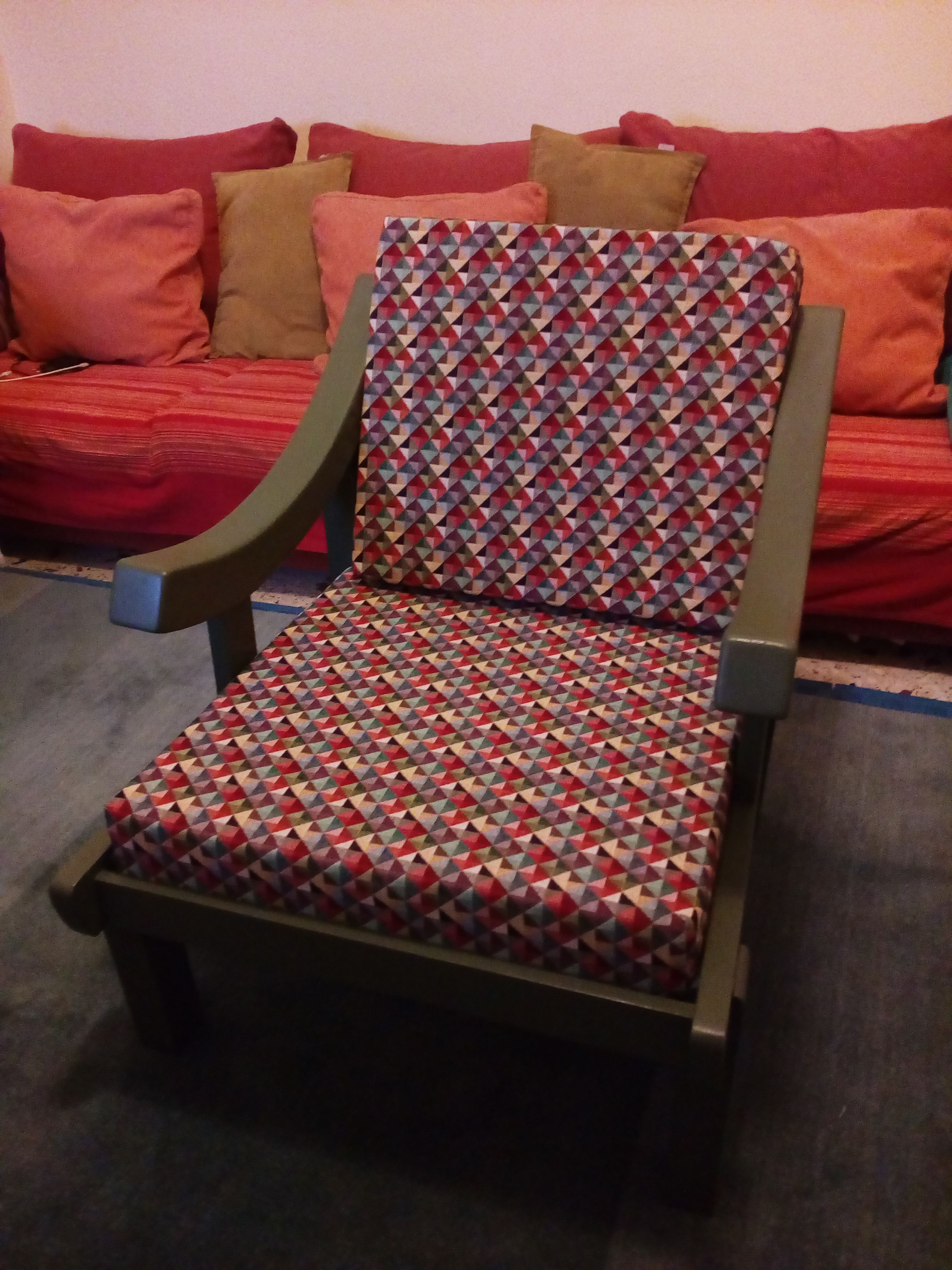

kourbeti Δεκέμβριος 19, 2019 Author #7 Δεκέμβριος 19, 2019 Έτοιμα και τα μαξιλάρια Κόστος: αφρολεξ 18€, ύφασμα 20€ (περίσσεψε αρκετό), κλήση για παρκάρισμα στη μηχανή 40€, σύνολο: 78€ 5 4
trib Δεκέμβριος 20, 2019 #8 Δεκέμβριος 20, 2019 Ερώτηση άσχετου. Πως τεντώνονται οι ιμάντες; Έχουν κάποιο κλιπ; Έχουν κάτι σαν αυτό στα χταπόδια για τις σχάρες του αυτοκινήτου;
kourbeti Δεκέμβριος 20, 2019 Author #9 Δεκέμβριος 20, 2019 Τεντώνονται με το ένα χέρι και με το άλλο καρφωτικό... 2
