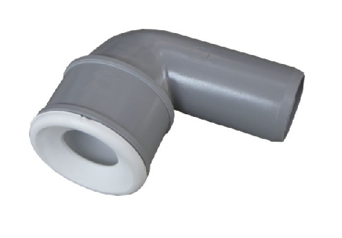

Το αφησε πάνω απο την αποχευτεση που θα μπει ο νιπτήρας. Στην αποχέτευση του νιπτήρα έχει ένα τετοιο:
Ο υδραυλικός άνοιξε μια τρύπα εκει που κάνει τη στροφή ο σωλήνας απο πάνω και το έβαλε μέσα. Μου είπε οτι εκανε μουφα δε καταλαβα τι ήθελε να πει , εγώ που το είδα επειδή ειχε σοβά οσο το εσκαψα λιγο πριν στεγνώσει νομίζω πως απλά έβαλε κατι σαν σιλικόνη (μπορει και να κανω λαθος). μέσα απο τη σωληνα δε φαινεται κάτι παντως φαίνεται το σπιραλ μονο.

Αφού ήθελε να ''πέσει'' και η αποχέτευση του κλιματιστικού στο νιπτήρα (που ΟΚ είναι σα λύση εφόσον έχεις σιφόνι) τότε κακώς χρησιμοποίησε γωνία. Ας έβαζε ένα Τ όρθιο, να το ταπώσει απο πάνω και να ανοίξει μετά τρύπα στην τάπα και να ρίξει τον Φ16 ώστε να μην ενοχλεί τη ροή του νιπτήρα. Αν τώρα ο Φ16 είναι στο δρόμο των νερών του νιπτήρα (που θα είναι δλδ), μακροπρόθεσμα, να περιμένεις προβληματάκια....

1. Η εύκολη λύση
Αφού στεγνώσει καλά όλη η περιοχή (σοβάδες /κολλες /οτιδήποτε) παίρνεις ένα λεπτό ξυράφι και κόβεις ότι σωλήνα βλέπεις να περισσεύει εσωτερικά, όσο το δυνατόν πιο κοντά στα τοιχώματα της γωνιάς
2. Δύσκολη λύση.
ξανασπάς όλο το σημείο αφαιρείς τη γωνιά και βάζεις αυτό ακριβώς όπως το βλέπεις:
Αποτέλεσμα εικόνας για φ40 valsir"
Στο επάνω μέρος παίρνεις μια τάπα (όλη αυτή η σειρά εξαρτημάτων λέγεται valsir απο τον κατασκευαστή) τέτοια:
 Αποτέλεσμα εικόνας για ταπα φ40 valsir"
την τρυπάς στη διάμετρο του σπιράλ, και ρίχνεις το σπιράλ μέσα 1 - 1,5 εκατοστό .
ξανασοβατίζεις.
Μπορεί ο υδραυλικός σωστά να έβαλε Τ, τον σωλήνα του κλιματιστικού τον έριξε μέσα στο Φ40 του Τ και γέμισε το κενό με σιλικόνη.
Οπότε είναι όλα καλά.
Αν δεν βάλει φωτο, δεν είναι σίγουρο τι έχει γίνει.
^^ έβαλε φωτογραφία πιο πάνω. Την καμπούρα της γωνιάς έχει τρυπήσει, και έχει ρίξει μέσα τον φ16

Η τάπα θέλει κόλλα ή απλά μπαίνει; Αν μπει η τάπα και γινει η τρυπα μετα τι μπορεί να μπει για στεγάνωση;
τα εξαρτήματα αυτού του τύπου δεν θέλουν κόλλα, αφού έχουν λαστιχένια φλάντζα εσωτερικά που είναι στεγανή. Στην τρύπα που θα κάνεις στην τάπα για να περάσει ο φ16 μπορείς να βάλεις απο πάνω λίγη σιλικόνη, θα τον κρατήσει και ο σοβάς σταθερό τον φ 16, και δεν θα έχει ανάγκη να κουνηθεί απο εκεί.
