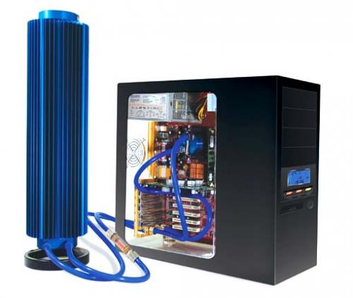

K.K Δημοσιεύτηκε Απρίλιος 24, 2005 #1 Δημοσιεύτηκε Απρίλιος 24, 2005 Ρε παίδες έχω πάρει αυτό το μαραφέτι το reserator. Δε λέω καλό και αθόρυβο είναι αλλά θέλω να μου πείτε αν πρέπει να το κλείνω μαζί με το pc ή να το αφήνω συνεχώς να δουλεύει (πράγμα που κάνω έως τώρα). Λέτε να πάθει κάτι η αντλία ή οτιδήποτε άλλο; Και ένα δεύτερο: Έχετε ακουστά για τα ψυγιάκια αμωνίας που τα χρησιμοποιούν ως επί τω πλήστον σε μίνι μπαρ ξενοδοχείων; Προσωπικά έχω δει ένα τέτοιο και αυτό που μου έκανε εντύπωση είναι ότι δεν ακούγεται καθόλου. Επειδή δεν έχει μοτέρ αλλά στηρίζεται σε χημική αντίδραση ψεκασμού αμωνίας. Σε μία συζήτηση που είχα με ένα ψυκτικό μου είπε ότι με πατέντα μπορεί να χρησιμοποιηθεί κάτι ανάλογο και στο RESERATOR 1. Μιλάμε για θερμοκρασίες νερού γύρω στους 10 βαθμούς συνεχώς. Λοιπόν παιδιά τι λέτε αξίζει η προσπάθεια ή τσάμπα οι κόποι; Περιμένω σχόλια, ευχαριστώ για το χρόνο σας.

Alexandros Απρίλιος 24, 2005 #5 Απρίλιος 24, 2005 Επειδη το ειχα το reserator 1 για εναν ολοκληρο χρονο, θα σε συμβουλευα να μην κλεινεις ΠΟΤΕ την αντλια. Πρωτον γιατι το μπλοκ του επεξεργαστη ειναι very low resistance, οποτε δεν καταπονειται σχεδον καθολου η αντλια, δευτερον γιατι καμια φορα μπορει να το ξεχασεις και να παθεις καμια ζημια (να ανεβει αποτομα η θερμοκρασια επεξ. πρωτου προλαβει να το κλεισει η μητρικη) και τριτον γιατι πραγματικα η αντλια εχει μερικα χρονακια ζωης, ειναι παμφθηνη να την αλλαξεις και ακομα περισσοτερο μπορει να παρεις ΕΞΩΤΕΡΙΚΗ Π.Χ μια ωραιοτατη Hydor L20 700L/h (i standar tou reserator einai 300L/h!) αν σου χαλασει. Με αλλα λογια δουλεψε το NON-STOP ΑΦΟΒΑ!
Alexandros Απρίλιος 24, 2005 #6 Απρίλιος 24, 2005 ...να τονισω επισης οτι η αντλιουλα εχει μολις 5W καταναλωση... με αλλα λογια σου καιει τριχες ρευμα ...σβηστο μονο αμα πας π.χ διακοπες
Nos-Dio Απρίλιος 24, 2005 #7 Απρίλιος 24, 2005 εγω πιστευω ειναι ασκοπη χρηση της αντλιας με το να την εχεις συνεχεια ανοιχτη...ειπαμε Eheim αλλα οχι και ετσι...Και να ξερεις και κατι...οταν ειχα ανοιξει την αντλια του ρεσερατορ ηταν ολη μπλε μεσα,αυτο σημαινει οτι δεν εχει μηδεν καταπονηση.Εγω δεν θα το αφηνα ανοιχτο συνεχεια.Καταρχας νερο ειναι μπορει να συμβει και κατι.
Alexandros Απρίλιος 24, 2005 #8 Απρίλιος 24, 2005 εγω ειμαι της αποψης οτι κατι τετοια πρεπει να δουλευουν συνεχως...τι και αν κρατησει δυομιση χρονια αντι για τριαμιση.... εξαλου μπορει να κρατησει και τοσο πολυ που να μην την αλλαξει. Αλλα προσωπικα δεν ηθελα να εχω το αναψε -σβησε ολη την ωρα μαζι με το πισι και χωρια που το πισι μου δε σβηνει ποτε .... Για τα μπλοκ ειναι αυτονοητο οτι πρεπει να τα εχει ασφαλισει για διαρροες
unstoppable Απρίλιος 24, 2005 #9 Απρίλιος 24, 2005 Δεν ξερω τι αντλια εχει το reserator, αλλα τουλαχιστον οι αντλιες που χρησιμοποιουμε συνηθως σε w/c ειναι φτιαγμενες για ενυδρεια/συντριβανια αρα 24/7 χρηση.
Nos-Dio Απρίλιος 24, 2005 #10 Απρίλιος 24, 2005 Αρχική απάντηση από unstoppable Δεν ξερω τι αντλια εχει το reserator, αλλα τουλαχιστον οι αντλιες που χρησιμοποιουμε συνηθως σε w/c ειναι φτιαγμενες για ενυδρεια/συντριβανια αρα 24/7 χρηση. και αυτη ενυδριου ειναι απλα αν μπορεις να το αποφυγεις γιατι οχι...
spc Απρίλιος 24, 2005 #11 Απρίλιος 24, 2005 Αρχική απάντηση από Nos-Dio εγω πιστευω ειναι ασκοπη χρηση της αντλιας με το να την εχεις συνεχεια ανοιχτη...ειπαμε Eheim αλλα οχι και ετσι... Και να ξερεις και κατι...οταν ειχα ανοιξει την αντλια του ρεσερατορ ηταν ολη μπλε μεσα,αυτο σημαινει οτι δεν εχει μηδεν καταπονηση. Εγω δεν θα το αφηνα ανοιχτο συνεχεια.Καταρχας νερο ειναι μπορει να συμβει και κατι. είναι σαν να λες πχ ότι αφήνω ανοικτή μία βρύση του σπιτιού μου 24/7 γιατί κάποιος άλλος πληρώνει την ΕΥΔΑΠ.... για ποιο λόγο να το κάνεις;
totally_wired Απρίλιος 24, 2005 #12 Απρίλιος 24, 2005 Τα μηχανολογικά εξαρτήματα (εδώ αντλία) καταπονούνται στο πολλαπλάσιο από τις αλλάγες στην λειτουργία τους. Όταν θέλουμε να υπολογίσουμε τον χρόνο ζωής τους τότε το χειρότερο πράγμα είναι οι εκκινήσεις και τα κλείσιματα. ’ρα μπορείς να πεις ότι είτε το κλείνεις είτε όχι στην καθημερινή σου χρήση είναι το ίδιο. Δηλαδή μια εκκίνηση μπορεί να ισοδυναμεί με 10 ώρες λειτουργίας.Τώρα όσο αφορά την αμμωνία δεν γίνεται κανενός είδους αντίδραση όπως λέει ο φίλος στην αρχή του πόστ αλλά συμβαίνει απορρόφιση της αμμωνίας από το νερό και αλλάγη φάσεως. Εάν θέλετε περισσότερα πως και τι πείτε μου.
spc Απρίλιος 24, 2005 #13 Απρίλιος 24, 2005 Αρχική απάντηση από totally_wired Τα μηχανολογικά εξαρτήματα (εδώ αντλία) καταπονούνται στο πολλαπλάσιο από τις αλλάγες στην λειτουργία τους. Όταν θέλουμε να υπολογίσουμε τον χρόνο ζωής τους τότε το χειρότερο πράγμα είναι οι εκκινήσεις και τα κλείσιματα. σωστό αλλά αυτό εξαρτάται και από το είδος του εξαρτήματος και της όλης εγκατάστασης....το θέμα εδώ είναι ότι πρόκειται για ένα πολύ ''ελαφρύ'' εξάρτημα και κανένα απολύτως όφελος από την συνεχή λειτουργία....
Alexandros Απρίλιος 24, 2005 #14 Απρίλιος 24, 2005 Σε αυτο συμφωνω...ειδικα η 300ρα αντλια που "φοραει" , οποτε την εσβησα και την αναψα παλι μου εβγαλε καποιους ηχους περιεργους...και το συστημα τρανταζονταν ολοκληρο. Καποια στιγμη μου φανηκε οτι ακουγα κατι σαν σφυριγμα, το αναβασβησα μερικες φορες ακομα και εξαφανιστηκε.Κατοπιν το αφησα μονιμως ανοιχτο ...
K.K Απρίλιος 24, 2005 Author #15 Απρίλιος 24, 2005 Λοιπόν μέχρι στιγμής με έχετε μπερδεμένο. Να το αφήνω ή όχι; Οι απόψεις είναι μοιρασμένες. Tottaly_wired πες μας λεπτομέριες. Είναι εφικτό τέτοιου είδους εγχείρημα;
totally_wired Απρίλιος 24, 2005 #16 Απρίλιος 24, 2005 Αρχική απάντηση από K.K Λοιπόν μέχρι στιγμής με έχετε μπερδεμένο. Να το αφήνω ή όχι; Οι απόψεις είναι μοιρασμένες. Tottaly_wired πες μας λεπτομέριες. Είναι εφικτό τέτοιου είδους εγχείρημα; Εγώ θα σου έλεγα να το έχεις ανοιχτό. Να το κλείνεις μόνο όταν φευγείς για μέρες ή όταν δεν υπάρχει κάποιος στο σπίτι για άρκετη ώρα. Όσο αφορά την αμμωνία. Η αμμωνία είναι γενικά είναι αέριο το οποίο μυρίζει έντονα και είναι τοξικό. Η κατασκευή ενός μηχανίματος εξ αρχής που να ψύχει με αμμωνία πιστεύω ότι είναι δύσκολο. Το να προσαρμώσει κάποιος κομμάτια από ένα ψυγείακι έτοιμο στο pc του είναι πιο εύκολο. Πως λειτουργεί; Α) Απορροφητής Ατμοί αμμωνίας απορροφούνται από νερό και αποβάλλεται θερμότητα Β) Συμπιεστής Συμπίεση του πλούσιου διαλύματος (πχ από 1 στα 20bar) μέσω αντλίας. Γ) Ατμογεννήτρια Είσοδος στην ατμογεννήτρια(+προσθήκη θερμότητας με φλόγα ή αντίστασεις). Εδώ γίνεται πάλι μόνη της η αμμωνία (αέρια) και πηγαίνει σε ένα κύκλωμα και το νερό γυρνάει στον απορροφητή Δ) Η αμμωνία συμπηκνώνεται (αποβολή θερμότητας) και υγροπoιείται, στραγγαλίζεται (πτώση πίεσης), και πηγαίνει στον ατμοποίητη όπου και γίνεται αέρια και εδώ παίρνουμε την ψύξη και οι ατμοί αυτοί πάνε στον απορροφητή. Το όλο project στηρίζεται στην αρχή ότι η αμμωνία ατμοποιείται σε χαμηλή θερμοκρασία και πίεση τραβόντας θερμότητα ενώ σε υψηλή πίεση και θερμοκρασία με κάποια πηγή θερμότητας γίνεται πάλι αέριο από διφασικό μείγμα. Προφανώς έχουν όλα να κάνουν με διφασικά διαγράμματα και δυνατότητες απορόφησης της αμμωνίας από το νερό για διάφορες θερμοκρασίες και πιέσεις.
