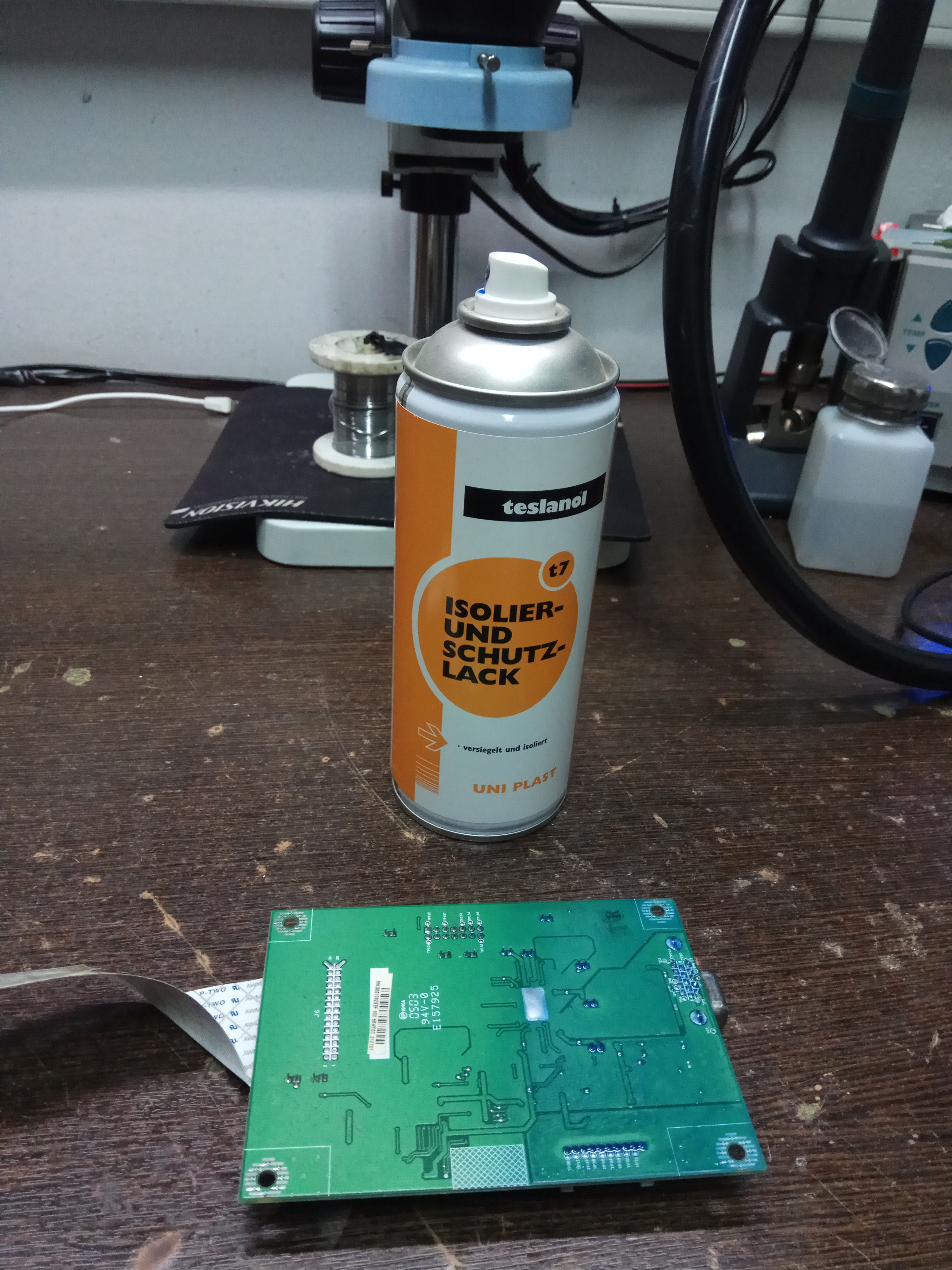

Vagouridis Νοέμβριος 27, 2019 #12 Νοέμβριος 27, 2019 Εαν και αργησα ,θα προτεινα να την περασεις ενα μονωτικο σπρει πρωτα και μετα να την βαψεις. Προσωπικα χρησιμοποιω το παρακατω της teslanol και ειναι και σχετικα φτηνο. Ουσιαστικα οπως δειχνει και η φωτο δημιουργει ενα μονωτικο στρωμα . 2
