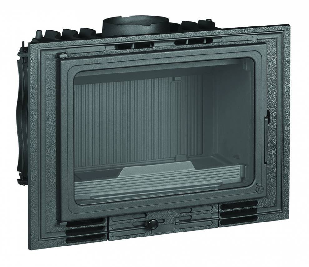

Ivicta Hearth 700 ECO - 14 kW
Περιγραφή
    Σύμφωνα με: EN 13229
    Αναφορά: 600672
    Απόδοση θερμότητας: 14 kW
    4,7 kg ξύλα/ώρα
    Ρύθμιση εξόδου θερμότητας: 9,5 - 21 kW
    Απόδοση: 73%
    Co επίπεδο: 0,24%
    Εκπομπή σκόνης: 97 mg / Nm3
    Ποσοστό απόδοσης: 1.7
    Μήκος ξύλου: 50 εκ
    Φόρτωση: Μπροστινή φόρτιση
    Διάμετρος καυσαερίων: 180 mm
    Θέση καυσαερίων: dessus
    Κατηγορία πλάτους (τζάκια, ένθετα): 700
    Διαστάσεις: H 526,5 x L 692 x P 380 mm
    Βάρος: 96 kg
    Όγκος θέρμανσης: 185 - 425 m³
    Επιφάνεια θέρμανσης: 75 - 170μ²
    Δ/σεις κρυστάλλου : Ύψος 350 - Πλάτος 495 mm
    Ενεργειακή κλάση Α
    Εγγύηση: 5 ans
τιμή 500 € (περιλαμβάνει ΦΠΑ)

Τα δυο πρώτα είναι από μαντέμι, το τρίτο από λαμαρίνα και έχει μέσα και πυρότουβλα.
Τα δυο πρώτα έχουν περίπου τον ίδιο βαθμό απόδοσης (71% και 73%), το τρίτο άγνωστο.

Συγκρίνεις διαφορετικά τζάκια.
Το πρώτο έχει έτοιμους οδηγούς για τη διέλευση του αέρα, και ανασυρόμενη πόρτα (αυτό μετράει πολύ). το δεύτερο, πρέπει να κατασκευάσεις εσύ τον ''θάλαμο'' από όπου θα περνάει ο αέρας, και η πόρτα του είναι ανοιγόμενη μόνο.
