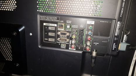

karmen1983 Δημοσιεύτηκε Νοέμβριος 8, 2019 #1 Δημοσιεύτηκε Νοέμβριος 8, 2019 Καλησπέρα! Από όσο είδα smart δεν ειναι η TV του τίτλου. Οπότε τα φιλαράκια θέλουν να μπορούν να δουν Netflix στην TV Απουσία HDMI δεν μπορεί να μπει ένα chromecast πχ και να ξεμπερδευουν. Την επισκευάσανε ήδη μία φορά, κόστισε 150 από όσο μου είπαν και επειδή δεν παίζουν φράγκα για άλλη TV, αλλά και επίσης δεν λέει να ξαναδώσουν 150 αναζητώ λύση. Σκέφτηκα αντάπτορα RCA σε HDMI Θα κάνει δουλειά ο παρακάτω; https://www.skroutz.gr/s/7755122/HDMI-Female-in-3xRCA-Female-out-HDMI2AV.html Υπάρχει κάποια άλλη λύση στο πρόβλημα; Παραθέτω και φωτο από το πίσω μέρος της TV 1
yanni Νοέμβριος 8, 2019 #2 Νοέμβριος 8, 2019 Έχω πάρει το ανάποδο(VGA2HDMI), έχω δώσει το παρακάτω(HDMI2VGA) σε φίλο όπου του δούλεψε μια χαρά. Μάλιστα βλέπω έχουν ρίξει πολύ την τιμή του. Όταν το είχα πάρει νομίζω είχε πάνω από 4,5 ευρώ. HD 1080P MINI HDMI to VGA Converter With Audio HDMI2VGA Video Box Adapter GT Και χρήση προφανώς της VGA αντί κάποιας από τις HDMI. Υποθέτω η VGA δουλεύει. On 8/11/2019 at 7:16 ΜΜ, το μέλος karmen1983 έγραψε: Θα κάνει δουλειά ο παρακάτω; https://www.skroutz.gr/s/7755122/HDMI-Female-in-3xRCA-Female-out-HDMI2AV.html Expand Θα κάνει αλλά δεν νομίζω να δώσει την ποιότητα που θα πάρεις από την VGA.
shattered Νοέμβριος 8, 2019 #3 Νοέμβριος 8, 2019 @yanni δουλεύει και σε "streaming" υπηρεσίες? γιατί το hdcp ίσως είναι θέμα 1

karmen1983 Νοέμβριος 8, 2019 Author #5 Νοέμβριος 8, 2019 Βασικα καλα κ αναρωρηθηκες Γιαννη. Δεν εχω τσεκαρει για τις αλλες θυρες εισοδου αν ειναι οκ. Βεβαια ο τεχνικος ειπε για τις hdmi αλλα καλο θα ειναι να το τσεκαρω πριν οτιδηποτε. Οποτε αυτο που προτίνεις ειναι με το κλασικο vga για εικονα κ jack για ηχο. Το κραταω κ αυτο. Thanks!
shattered Νοέμβριος 8, 2019 #6 Νοέμβριος 8, 2019 και εγώ δεν είμαι ιδιαίτερα σχετικός με τόσο "περίεργους" αντάπτορες αλλά το hdcp κάνει την επαλήθευση ότι το "περιεγχόμενο" παίζεται σε "νόμιμη" συσκευή και σίγουρα οποιαδήποτε streaming υπηρεσία το χρησιμοποιεί για αυτό δεν ξέρω αν θα δουλέψει αν μπορεί να δοκιμάσει ο φίλος σου που έχει το hdmi->vga θα βοηθούσε 2

Vagouridis Νοέμβριος 9, 2019 #11 Νοέμβριος 9, 2019 On 9/11/2019 at 8:23 ΠΜ, το μέλος karmen1983 έγραψε: @Shadow KnighT με μία πρώτη αναζήτηση δε βρίσκω κάτι @Vagouridis θα το δοκιμάσω αλλά τώρα με έβαλες σε σκέψεις περίεργες. Αν όντως κάνει δουλειά θεωρώ ότι θα φτιάχνει για κάποιο διάστημα και μετά θα χαλάει και θα θέλει πάλι και για όσο αντέξει σωστά; Η Tv φτιάχτηκε όπως ανέφερα και σε 6? μήνες ξαναχάλασαν οι θύρες.............................................. Αν κάνω λάθος πλζ διόρθωσε με. Θα το δοκιμάσω όμως δεν έχουμε να χάσουμε τίποτα edit: Το λέει και ο ίδιος άρα είναι προσωρινή λύση. Expand Κοιτα , το να παιζει η τηλεοραση και να μην παιζουν οι hdmi σημαινει οτι ειτε καποια θυρα hdmi βραχυκυκλωσε ( και βγαινουν ολες off) ειτε το γνωστο προβλημα με της lg και το reflow. Το να την "ζεστανεις" το κανεις για διαγνωστικους λογους περισσοτερο και δεν ειναι επισκευη.Το ιδιο ειναι και το reflow που κανουμε στα laptop, ειναι διαγνωστικο και οχι επισκευη.Εαν εχει επιτυχια οταν το κανεις τοτε ο μαστορας την εκανε την λαδια του ( αφου χαλασε σε 6 μηνες). 4
karmen1983 Ιανουάριος 22, 2020 Author #12 Ιανουάριος 22, 2020 On 9/11/2019 at 5:57 ΠΜ, το μέλος Vagouridis έγραψε: Ειναι ευκολο να δοκιμασετε το παρακατω ? Expand Ενα εχω να σου πω Δουλευει like new τους εδειξα τι και πως κ την επομενη φορα θα το κανουν μονοι τους καθως ειναι καπως μακρια μου κ δυσκολο το πηγαινε ελα. Να εισαι καλα και σε ευχαριστω πολυ 3 2
