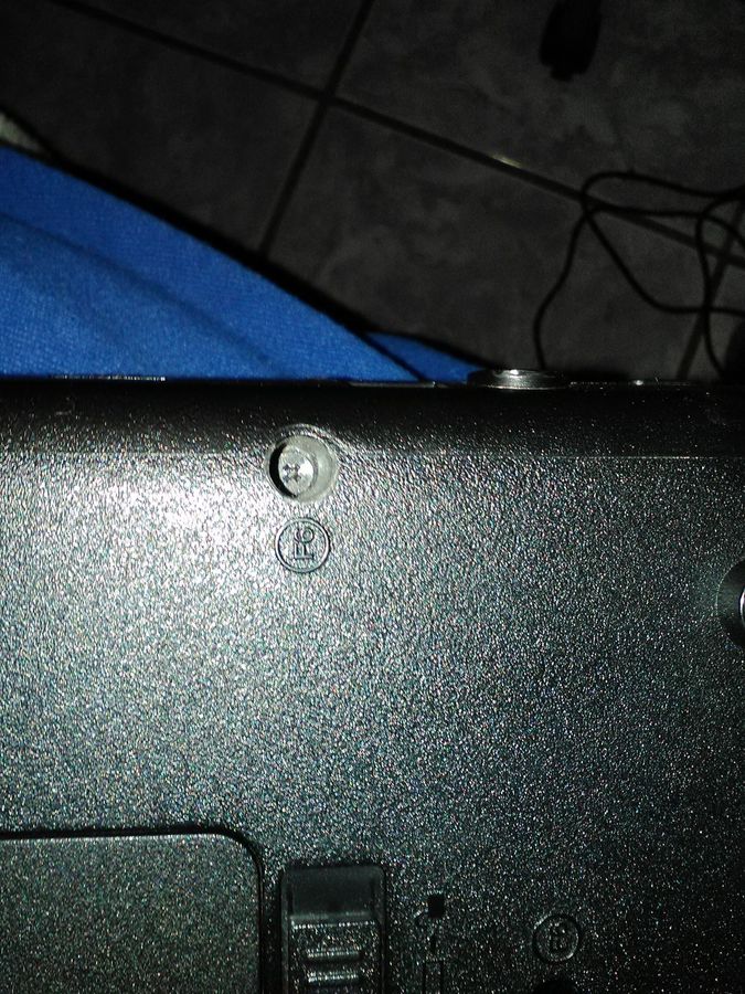

βοηθειααααααααααααααααααα
βιδα απο λαπτοπ μεσα σε πλαστικο...............

εχω δοκιμασει τα παντα........ακομα και ultrex..................
η βιδα ειναι σε ενα toshiba L555-123 στην κατω πλευρα του,που εχει τρυπες και εκει μεσα την βιδα....................

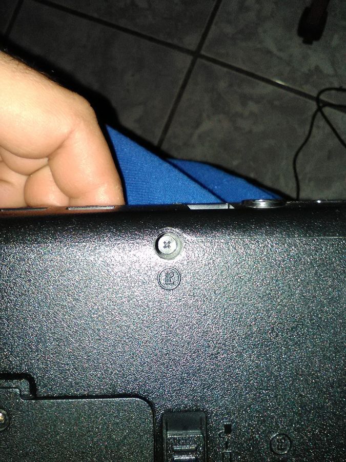

η βιδα ηταν εκει μεσα
κατσε να την βαλω και αυτη την ρουφιανα που με τρελανε........?

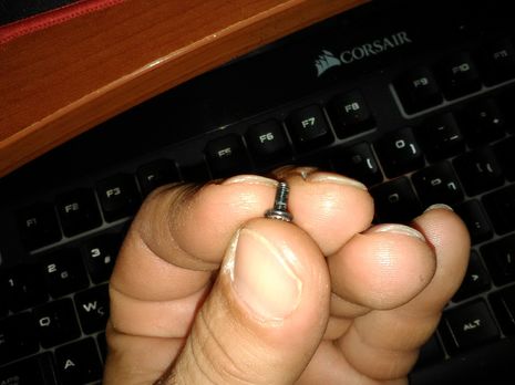

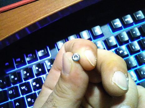

τελικα αγορασα αυτο
αλλα και αυτο ηθελε πατεντα για να βγει........
η βιδα ειναι μεσα στο πλαστικο και δεν εφτανε ο εξωλκεας στην βιδα.........
τελικα εβαλα μεσα μια μπιλια απο ρουλεμαν(τωρα δεν μπορω να την βγαλω γιατι εχει καλο μαγνητη και την κρατησε μεσα ???,θα ανοιξω αλλο θεμα γι'αυτο) και ετσι εφτασα την βιδα οπου μετα απο αρκετη προσπαθεια βγηκε..........
επανω της η βιδα ειχε σαν πλαστικο κολλημενο εκτος απο την μπλε μπογια........
alexcrx vs βιδα 1-0..........

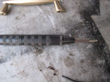

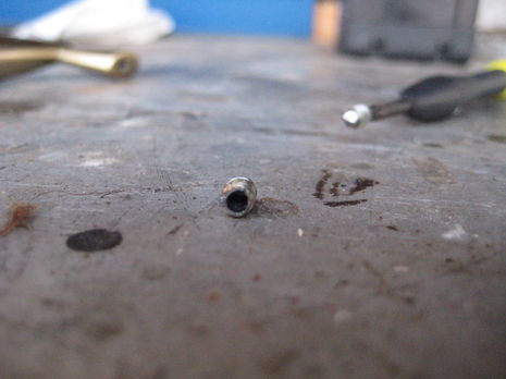

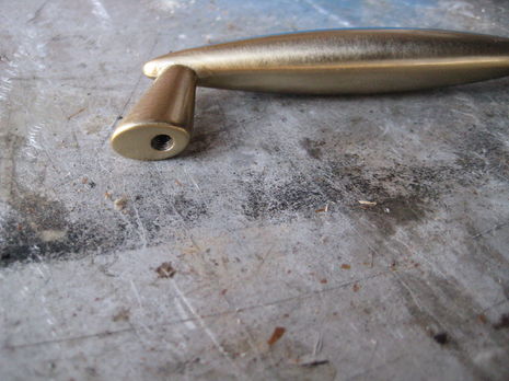

Μαλλον εδω παει για οποιον το χρειαστει...Κομμενες βιδες ,αρκετα μεσα σε πομολο...

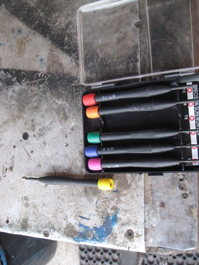

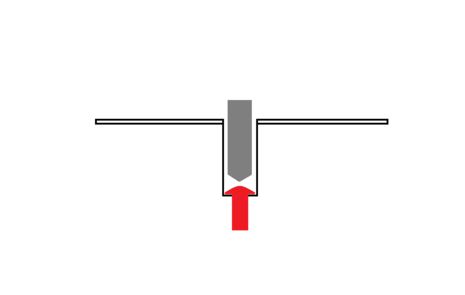

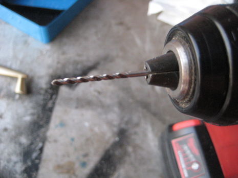

 Πονταρισμα, αναλογο τρυπανι, [2αρι σ αυτη την περιπτωση, σηκωνε κ 2,5αρι...] αργες στροφες, [στο 1] , wd 40 η κατι αντιστοιχο κ προσεκτικο τρυπημα 2-3 χιλιοστα....IMG_5174.thumb.JPG.28ee55e6dbe42ace624beb1f71cdb05b.JPGIMG_5168.thumb.JPG.23d0a96b8122fb25c1ee422e1a12e5b4.JPG

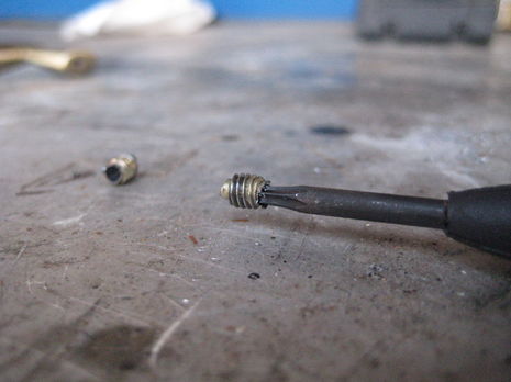

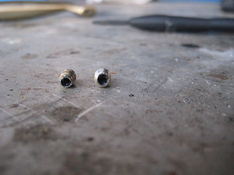

Τορξακι, οποιο μπαινει εστω λιγο, [Τ8 εδω] προσεκτικο χτυπημα να σφηνωσει καλα κ λυσιμο!!!!!!!!!
Αν δεν λυσει κ παει να σας γυρισει το τορξ , σταματαμε κ χτυπαμε λιιιγο ακομα....
IMG_5171.thumb.JPG.a6c463e28bf47947932fb9f0db9589bc.JPGIMG_5170.thumb.JPG.3e68c56a9c58fae2ba735a6b278ce3aa.JPGIMG_5169.thumb.JPG.fe2a125bc4a1254d836351b42d58c210.JPGIMG_5172.thumb.JPG.94560d8be791058446c0f29f1c1ca258.JPG
Ελπιζω να φαινεται στις κοντινες τα σημαδια απο το τορξ στις ξετρυπημενες βιδες......
