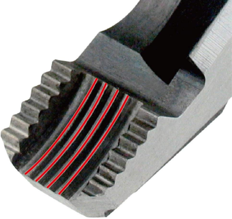

Γιώργος 1 Νοέμβριος 6, 2019 #18 Νοέμβριος 6, 2019 (edited) Υπάρχει πένσα ειδική για να πιάνει χαλασμένες βίδες: https://www.amazon.co.uk/Gripping-Extractors-non-slip-Engineer-neji-saurus/dp/B001D7KU7W/ref=pd_bxgy_img_2/258-7673454-6178137?_encoding=UTF8&pd_rd_i=B001D7KU7W&pd_rd_r=019c2fc7-8c1e-41c9-9291-82b6b2cc56d9&pd_rd_w=iL0fT&pd_rd_wg=ZM6M8&pf_rd_p=655b7c7d-a17d-4637-9a0a-72a813e0d2cb&pf_rd_r=68DPVC2EHEXGBSH6C6EK&psc=1&refRID=68DPVC2EHEXGBSH6C6EK https://www.amazon.co.uk/gp/product/B00NBSVYOY/ref=ppx_od_dt_b_asin_title_s01?ie=UTF8&psc=1 Έγινε επεξεργασία Νοέμβριος 6, 2019 από Γιώργος 1
karmen1983 Νοέμβριος 6, 2019 #20 Νοέμβριος 6, 2019 Αυτή κάνει μόνο για την περίπτωση που το κεφάλι της βίδας προεξέχει. Στην συγκεκριμένη περίπτωση το κεφάλι είναι βυθισμένο μέσα στο πλαστικό. Μιας και δεν παίζουν εργαλεία από ότι κατάλαβα, οπότε ούτε ο εξολκέας θα δουλεψει ακόμα και να τον είχες χωρίς δράπανο, θα δοκίμασα να έβαζα εποξική 5 λεπτών σε ένα κλειδί θα το κρατούσα επάνω μέχρι να κολλήσει. Με μία οδοντογλυφίδα θα πρόσθετα εποξική πέρα από το σημείο επαφής σε όσο γίνεται μεγαλύτερη επιφάνεια της βίδας (με προσοχή μην πιάσει η κόλλα τη βίδα στο πλαστικό). Και αφού κόλλαγε θα προσπαθούσα προσεκτικά να το γυρίσω. Χτυπήματα σε Laptop δεν θα δοκίμαζα μιας και δεν εχουμε ακόμα καταλάβει σε ποιο σημειο ειναι 2
