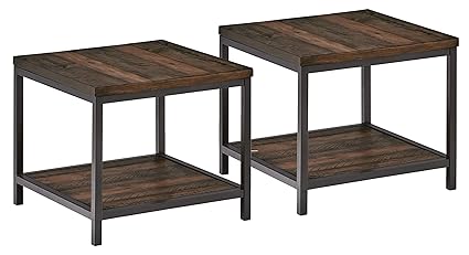

vellamos Δημοσιεύτηκε Νοέμβριος 5, 2019 #1 Κοινοποίηση Δημοσιεύτηκε Νοέμβριος 5, 2019 καλησπερα, φτιαχνω ντουλαπια για την κουζινα μου και το σαλονι και θελω να ρωτησω τι αποχρωσεις μπορω να βαλω σε ξυλο για industrial(συνδυασμος ξυλο και σιδερο) κατασκευη. επισεις εχω δει οτι χρησιμοποιουν ενα διαλυμα που περνανε με αυτο το σιδερο το σκουπιζουν μετα και μενει ενα βαθυ πολυκαιρισμενο μαυρο χρωμα. ξερει κανεις πως λεγετε αυτο; Link to comment Share on other sites More sharing options...
karmen1983 Νοέμβριος 5, 2019 #2 Κοινοποίηση Νοέμβριος 5, 2019 Το χρώμα εξαρταται από το τι σου αρεσει. Συνήθως με μαυρο μέταλλικο χρώμα άλλοι επιλέγουν ανοιχτοχρωμα και άλλοι σκούρα. Αλλοι πάλι θέλουν ελαφρά τριμμένο το ξύλο... Αυτά ειναι γούστα. Τι ξύλο θα βάλεις; Για το μαυρο χρώμα ψάχνεις αυτό; 4 Link to comment Share on other sites More sharing options...
vellamos Νοέμβριος 5, 2019 Author #3 Κοινοποίηση Νοέμβριος 5, 2019 συνδιασμο ανοιχτοχρωμο και πιο σκουρο... σε μια αλλη κατασκευη που ειχα κανει ειχα βαλει κασσια που ηταν πολυ καλη σαν αποχρωση απλα ηταν λιγο κοκκινοπη. για το μαυρο ακριβως αυτο ψαχνω. απο οτι εχω καταλαβει δεν ειναι λαδομπογια ματ Link to comment Share on other sites More sharing options...
