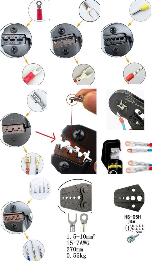

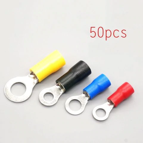

Επειδή κυκλοφορούν πολλές πρέσες ακροδεκτών θα ήθελα μιά βοήθεια για να ξεδιαλύνω ποιές χρειάζομαι για τα πιο κάτω είδη ακροδεκτών και συνδέσεων:
1)
2)
3)
4)
Τι δόντια να έχουν οι πρέσες για τους πιό πάνω ακροδέκτες;
Αν οι πιο πάνω ακροδέκτες είναι γυμνοί, χρειάζονται διαφορετικές πρέσες;
Για καλώδια μέχρι 6 mm2, οι πρέσες να είναι απλές ή με καστάνια για να πρεσάρουν πιό δυνατά;
Να πάρω πρέσα που αλλάζει σιαγόνες;
Παράδειγμα από διαφορετικά δόντια που κυκλοφορούν:

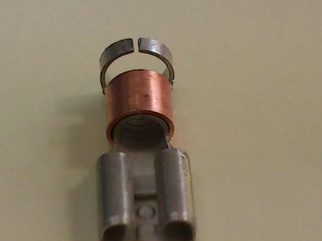

Και πέρα από αυτά που έδειξε η Αγάπη :T:
Μεγάλη προσοχή θέλει και στους ακροδέκτες που θα διαλέξεις.
Μια από τις πολύ καλές μάρκες που χρησιμοποιούν πολύ ποιοτικό υλικό για τους ακροδέκτες τους και έχουν πολύ γερό πιάσιμο είναι οι
Grote & Hartman
https://www.grote.com/product-category/electrical-terminals-connectors/
Τους έχει ο Μασούρας στην οδό Μάρνη, κοντά στο κτήριο του ΟΣΕ και η ποιότητά τους είναι από αλλού σε σχέση με αυτούς του σωρού και επιπλέον δεν κοστίζουν πολύ ακριβά !
Αρκεί να "γδύσεις" έναν και θα καταλάβεις ! :)

πριν 4 ώρες, το μέλος Seafalco έγραψε:
Καλά,δεν είναι και κάνας φτηνός ο Μασούρας  ; )
πριν 4 ώρες, το μέλος ΓιαγκΤ έγραψε:
ΕΜ γι' αυτό λέω και εγώ το "πολύ ακριβά" ! :D
Γιάγκο όπως το λές είναι αλλά είναι βολικός και κοντά στη δουλειά, οπότε τον προτιμάμε και τον υποστηρίζουμε , γιατί έχει και άλλα δύσκολα υλικά και καλό είναι να υπάρχουν αυτά τα μαγαζιά! :)
  • Like 3

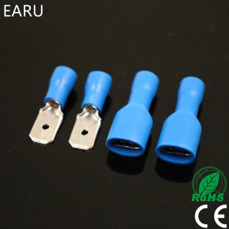

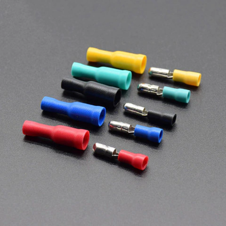

Υπάρχει κάποια διαφορά στην χρήση μεταξύ αυτών των ακροδεκτών;
Τους πάνω κάπου βλέπω να λένε ότι είναι για καλώδια ήχου.
πριν 20 λεπτά, το μέλος Γιώργος 1 έγραψε:
Την ίδια δουλειά κάνουν, τα στρογγυλά δεν αντέχουν τόσο τα βγάλε βάλε, τα χρησιμοποιούν περισσότερο οι Γάλλοι.
ενδιαφέρομαι  και εγώ για αγορά ..
έχετε κάποια καλή και όσο γίνετε οικονομική   να προτείνετε ?
πχ από aliexpress αυτές που έχει λένε τίποτα ?

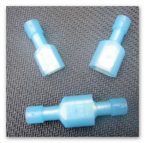

Η βασική διαφορά τους -όταν είναι σωστά κατασκευασμένοι εννοείται ! :) - είναι ότι οι στρόγγυλοι, όταν κουμπώσουν καλά , μπαίνει το πλαστικό του αρσενικού μέσα στο πλαστικό του θυλικού και έτσι είναι πολύ δύσκολο να υπάρξει τυχαία επαφή του αγώγιμου τμήματος του συνδέσμου με το περιβάλλον!
Γι΄αυτό και προτιμώνται στις περιπτώσεις που έχουμε να κάνουμε με προεκτάσεις καλωδίων και γενικώς σε συνδέσεις που θα κλειστούν σε μια αρμαθιά καλώδια και γενικώς σε περιπτώσεις που -όπως καλά το είπε ο Γιάγκος :T: - δεν έχουμε πολλά βάλε βγάλε!
Αντίθετα στoς πλακέ ακροδέκτες (φτυαράκια) το αρνενικό με το θυλικό κουμπώνουν καλά ηλεκτρικά , αλλά τα πλαστικά τους δεν αλληλοκαλύπτονται!
Αυτό, καθώς και ότι είναι πιο μπουγιόζικα, δεν τα κάνει λύση για περιπτώσεις οπως τις πιο πάνω. Χρησιμοποιούνται πολύ σε καλώδια που καταλήγουν σε κάποιο τέρμα (ρελέ, φίσα, κλπ), όπου και οι ενδεχόμενες συνδέσεις και αποσυνδέσεις θα είναι πολλές, γιατί - λιγο να προσέχεις !-  αντέχουν χωρίς πρόβλημα το βάλε βγάλε !

Για να είμαστε βέβαια ακριβείς και στα Faston υπάρχουν οι λύσεις για καλή μονωση ενδιάμεσης σύνδεσης :
https://picclick.com/50-Pc-16-14-Awg-Male-Female-Spade-250-132998078460.html
Εξασφαλίζουν καλή μόνωση , αλλά είναι φανερό ότι είναι και μπουγιόζικοι και επιρεπή σε μαγκώματα!
Έγινε επεξεργασία από Seafalco
  • Like 3

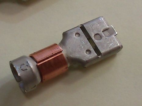

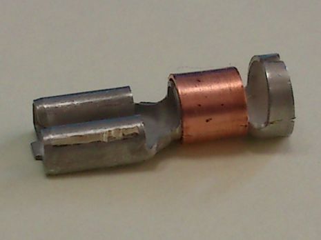

Αν οι ακροδέκτες που θα χρησιμοποιήσεις είναι αυτού του τύπου (με πλαστική κάλυψη η οποία είναι αυτή που πρεσσάρεται), τότε δεν έχεις ιδιαίτερες απαιτήσεις σε πολύ υψηλή ποιότητα κατασκευής και με τα κινέζικα καποιας ποιότητας θα βολευτείς.

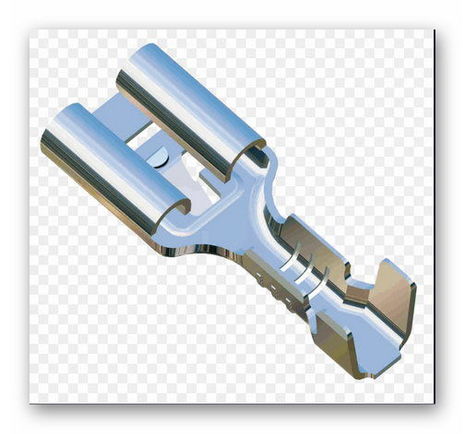

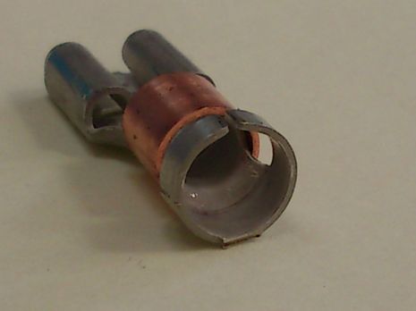

Αν όμως σε ενδιαφέρουν ακροδέκτες όπου θα υπάρχει πρεσάρισμα πάνω σε γυμνό μέταλλο και ιδιαίτερα σε ακροδέκτες που απαιτείται συγκεκριμένη διαμόρφωση του μετάλλου του ακροδέκτη, τότε οι καλής ποιότητα πρέσσες είναι η καλύτερη λύση!
Για παράδειγμα ένα τέτοιο ακροδέκτη αν έχεις απαιτήσεις δεν θα τον καταφέρεις με μια φτηνή πρέσα, θα πρέπει να είναι από κάποια ποιότητα και πάνω.
Αν δε θέλεις το "απόλυτο" και ιδιαίτερα για μικρούς ακροδέκτες (molex κλπ ) τότε καλά θα κάνεις να πληρώσεις κάτι παραπάνω.
Το πρόβλημα βρίσκεται στο αυτοί οι ακρδέκτες έχουν κάποια ελάσματα τα οποία πρέπει να αναδιπλωθούν και να στρίψουν πάνω στον εαυτό τπυς περικλείοντας και  σφίγγοντας τα συρματίδια του καλωδίου με τρόπο που να μην επιτρέπει ούτε το τράβηγμά τους από το ακροδέκτη,  ούτε την εισχώρηση του αέρα μέσα στην περιοχή σύσφιξης.
Η αναδίπλωση των ελασμάτων αυτών λοιπόν για να γίνει ανεκτά χρειάζεται καλογτιαγμένες σιαγόνες στην πρέσα και για να γίνει τέλεια χρειάζεται ρεκτιφιαρισμένες εδρες αναδίπλωσης στην πρέσα και οι φτηνές πρέσες δεν τις διαθέτουν !
Η  Αγάπη ( @karmen1983) είχε κάνει μια παρουσίαση ενός καταστήματος που είχε πρέσες και έκανε και ένα μικρό συγκριτικό από πρέσες και τα αποτελέσματά τους, αλλά ώρα που είναι δεν το κατάφερα να το βρώ! :)

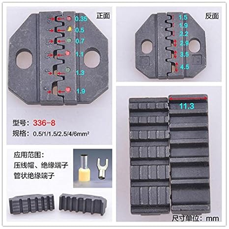

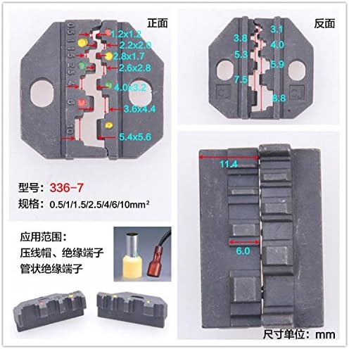

τα λεφτά της δεν τα τα βγάλει  στο σπίτι ότι κάνω κτλ..  ( σπανια ασχολούμαι  με sleeve κτλ   αλλά  1- 1,5μμ 2.5 μμ καλώδια  ποιο συχνά..
θέλω και κάτι καλό ερασιτεχνικό να μην έχει πρόβλημα.

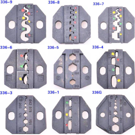

λετε για αυτην http://sleeve-modding.com/index.php?route=product/product&product_id=293 ?
σιαγόνες αγοράζω έχτρα ?

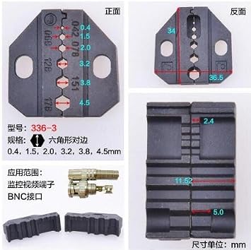

Και εγώ ρώταγα σαν άσχετος στην αρχή του νήματος τι πρέσες χρειάζονται για τους διάφορους ακροδέκτες και δεν βοήθησαν αρκετά οι γνωρίζοντες.
Κοιτώντας τι πουλάνε οι Κινέζοι έφτιαξα μια σελίδα με τις πρέσες και τους τύπους των ακροδεκτών για να μην χάνομαι.
Έχω παραγγείλει κάποιες πρέσες, τις φθηνότερες που βρήκα αφού η χρήση τους θα είναι περιστασιακή. Ότι και να είναι, καλύτερη δουλειά θα κάνουν από μια απλή πένσα που συνήθως χρησιμοποιούσα. ?
Αφού κάνω δοκιμές, θα βάλω τις εκτιμήσεις μου που θα απευθύνονται σε περιπτώσεις σαν την δικιά μου και όχι στους επαγγελματίες που γράφουν πιο πάνω.
